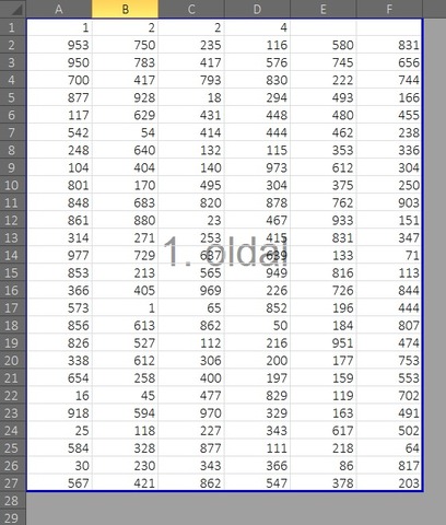

Mittu88 #32137 üzenetére
Az az 1 sor, amit írtam, bármelyik lapról indítva a makrót, bármelyik másik lapra beteszi az oldaltörést.
Ha az aktív lapon akarsz oldaltörést létrehozni, az
ActiveWindow.SelectedSheets.HPageBreaks.Add Before:=Range("A22")
sorral is megteheted.
Akár ciklust is szervezhetsz köré, ami x soronként szúr be oldaltörést.
Sub Oldaltores()
Dim x As Long
For x = 53 To 300 Step 53
ActiveWindow.SelectedSheets.HPageBreaks.Add Before:=Range("A" & x)
Next
End Sub -
Fferi50
Mittu88 #32128 üzenetére
Thisworkbook.Worksheets("mlapnév").HpageBreak.Add "Adott cella" helyett
Thisworkbook.Worksheets("mlapnév").HpageBreakS.Add "Adott cella"
Az "Adott cella" egy Range objektum pl. worksheets("mlapnev").Range("A56") legyen.
A másik verzió pedig azért hibás, mert a Location objektum, ezért set és = formában kell értéket adni neki.
Set Thisworkbook.worksheets("mlapnév").HpageBreak(1).Location = "Adott cella"
Továbbá csak akkor működik, ha oldaltörés nézetben vagy.
Üdv.
lenkei83
Mittu88 #32125 üzenetére
Kb annyi a lényege, hogy nincs oldaltörésed. Magyarul ha nyomtatsz egyet, akkor egyetlen egy oldalad lesz kinyomtatva vagyis az oldaltörésed ugyanaz mint az első oldalhoz kapcsolódó nyomtatási terület nagysága.
Van a linken minta kód is, teljesen jól mutatja hogy mi a gond.
Vélhetően Nálad így néz ki az oldaltörés, na ezt nem tudja értelmezni a kódod:
Üdv

Delila_1
Mittu88 #22250 üzenetére
Jelöld ki a tartományt, és indítsd a makrót.
Sub Konyveloi()
Dim cella As Object
For Each cella In Selection
If cella.NumberFormat = "_(* #,##0.00_);_(* (#,##0.00);_(* ""-""??_);_(@_)" Then _
cella.NumberFormat = "General"
Next
Range("A1:F17").Select
Columns("A:A").EntireColumn.AutoFit
End Sub -
