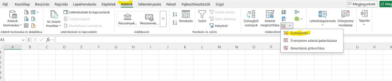

Fferi50
Nem kell sem rádiógomb, sem xml sem makró.
Ha magyar az Exceled:
Kijelölöd azokat a cellákat, ahol a lista szerinti érvényesítést szeretnéd látni. Ezután:
Menüszalagon Adatok - Adateszközök - Érvényesítés
Ezután a párbeszéd ablakban kiválasztod a listát. Forrásnak beírhatod a konkrét választási lehetőségeket vagy (és szerintem ez a praktikusabb) egy tartományba - ami lehet egy másik, akár rejtett munkalapon beírod a lista elemeit egy oszlopban egymás alá. Ekkor a forráshoz a tartomány címét kell írnod. Ha másik munkalapon van, kell a munkalap neve is hozzá. Pl. Munka2!A1:A10
Az OK gombra kattintva kész is a listaválasztási lehetőség.
Ha angol az Excel, ennek megfelelőjét keresd a menükben.
Üdv. -

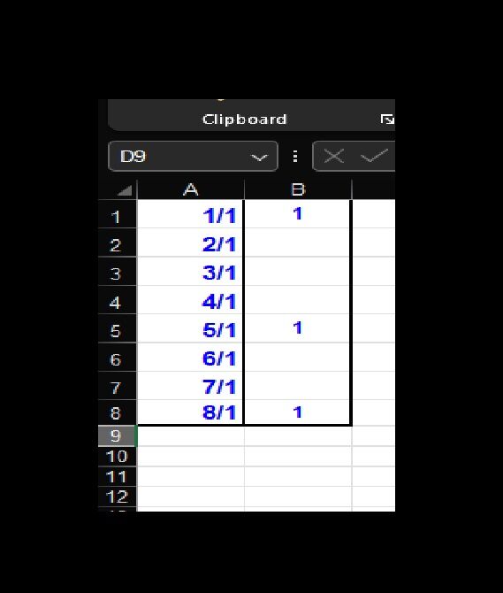

KAMELOT
A oszlop dátum
B oszlop 1-es számok (csak 1 található a sorokban)
A kép csak egy részlet. 6000 sor van benne.
Azt szeretném kiszámolni, hogy az adott 1-es milyen valószínűséggel fog következni!?

andreas49
MS 365 Excel programmal készült fájl tettem át az új notebookra, ahol Office Professional Plus 2024 program lett telepítve. A problémám, hogy egy képletet sem tudok jobbra-le-fel húzni, mivel ugyanazt az eredményt adja. Az egyik képlet pl.: =FKERES(M2;$AH$2:$AR$7645;3;0), de ugyanitt XKERES-t ( =XKERES($S2;$AH$2:$AH$7645;$AJ$2:$AJ$7645)) is próbáltam. Valami beállítási problémám lehet, vagy a fájl eredeti formája nem felel meg?
Cellán állva jobb klikk, hivatkozás, majd a kép szerint kiválasztod a lapot, és a cellát, ahova ugrani akarsz a cellára kattintáskor.
