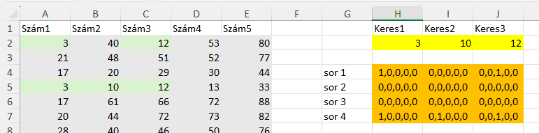

Szia,

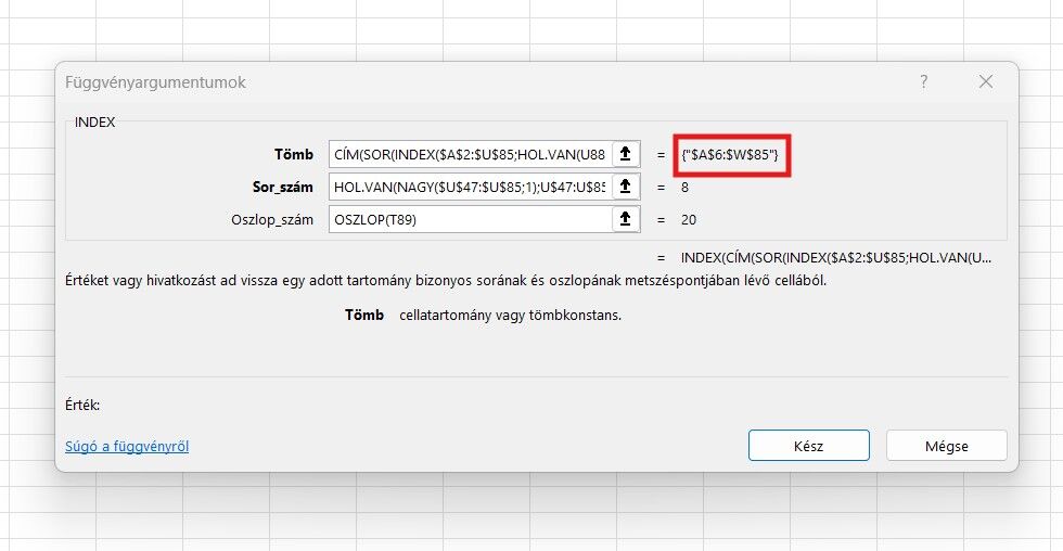

Tömb képletről van szó, de az újabb Excel verziókban (szerintem 2021es verziótól) már nem kell a Ctrl+Shift+Enter.
A képletben a {1/2/3/4/5} arra "kényszeríti" az INDEX függvényt, hogy egyszerre több oszlopot adjon vissza (alapból csak 1et fog). Gépeld be a kapcsos zárójelet, de nem kell CSE-t nyomnod. (Ha így is sem megy, akkor azért próbáld ki hogy belül gépeled a kapcsoszárójelet és a végén nyomsz CSEt.)
Egy hiba van a képletedben, a SOR(INDiREKT után A1 kell, nem A2. Az a rész valójában nem az A-oszlopról és az adatairól szól, hanem egy bevett szokás hogy egyesével növekvő számokat (1, 2, 3 stb) állítsunk elő. Későbbi Excelben erre már a SORSZÁMLISTA függvény van erre. Ha A2-vel indul, akkor az adathalmaz első sorát ki fogod hagyni.
Még annyi, hogy lehet nem volt szerencsés a második valtozót "Sorok"-nak hívni, amikor van ilyen függvény Excelben. Két helyen írd át mondjuk ""osszsor"-ra.

Kedves Mutt,
Annyira tetszett a képleted és a megoldás (hogy nem kell hozzá makró), hogy úgy döntöttem veszek frissítést és áttérek az Office 2021-re, csak hogy azzal oldhassam meg a problémát.
Akadt némi gondom a verzió frissítéssel, de ma meglett az is. Azonnal nekiugrottam, beírtam a képletet, de sajnos nekem nem működik.
Jelenleg ez szerepel a cellában:=LET(Adathalmaz;INDIREKT("A2:E" & Öhsz;IGAZ);Sorok;SOROK(Adathalmaz);Adatsor;INDEX(Adathalmaz;SOR(INDIREKT("A2:A" & Sorok));1/2/3/4/5);aoszlop;INDEX(Adatsor;0;1);boszlop;INDEX(Adatsor;0;2);coszlop;INDEX(Adatsor;0;3);doszlop;INDEX(Adatsor;0;4);eoszlop;INDEX(Adatsor;0;5);SZUM(((aoszlop=K2)+(boszlop=K2)+(coszlop=K2)+(doszlop=K2)+(eoszlop=K2))*((aoszlop=L2)+(boszlop=L2)+(coszlop=L2)+(doszlop=L2)+(eoszlop=L2))*((aoszlop=M2)+(boszlop=M2)+(coszlop=M2)+(doszlop=M2)+(eoszlop=M2))))
Ez jelenleg annyiban tér el a tiédtől, hogy a ;1/2/3/4/5 (amit nem is értek, hogy mit jelent, és mire való, hogy azok nem szerepelnek {} kapcsos zárójelek között. Ha az ott tömbképlet akar lenni, akkor nem tudom (ebben az esetben, hogy csak azt alakítsa tömbképletté), hogy hogyan kellene azt beírni. Ha meg simán beírom a kapcsos zárójeleket elé és utána, akkor képlethibával el sem fogadja.
Mit csinálok még mindig rosszul? Vagy mit nem csinálok? Tudsz ebben segíteni?
Előre is köszönettel, KaliJoe

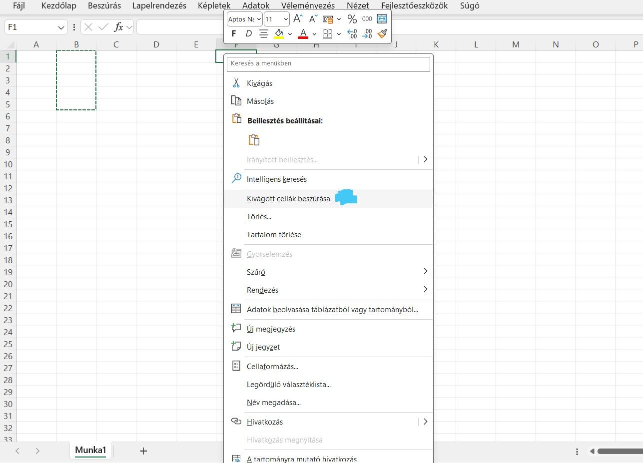

Gyakran használom a "kivágott cellák beszúrása" funkciót, amit viszont sehol sem találok az O365-ben. Valóban kivették?

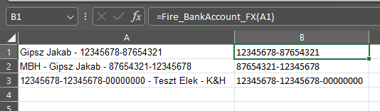

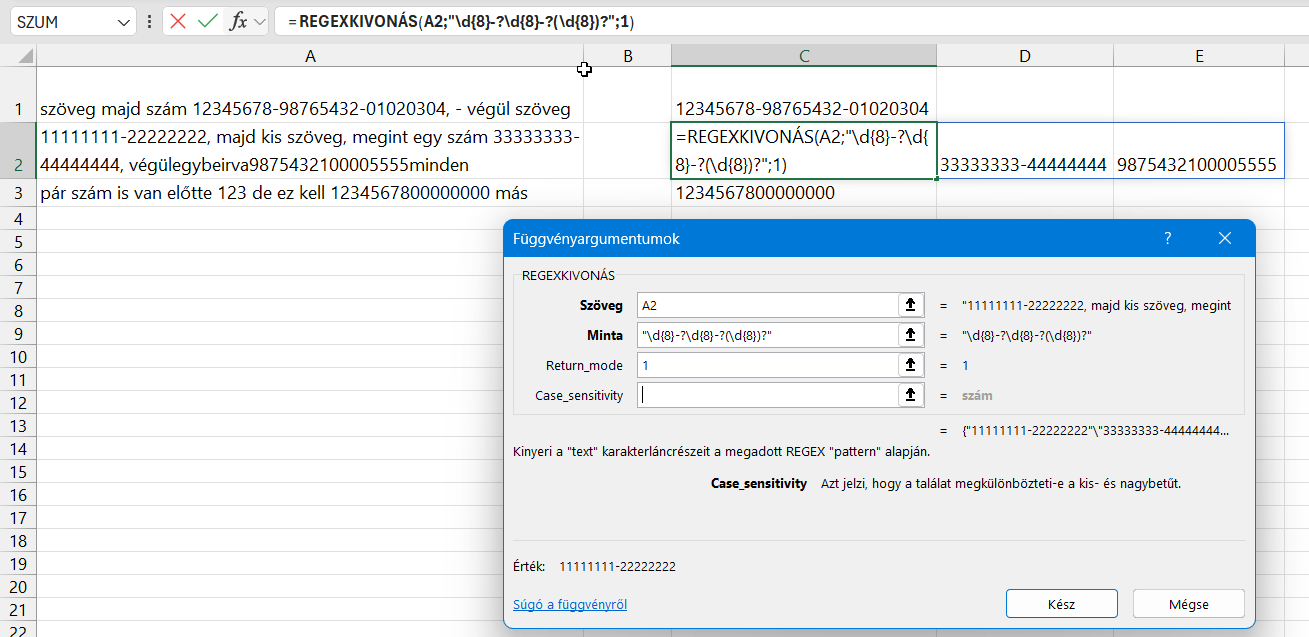

A képlet: =REGEXKIVONÁS(A1;"\d{8}-?\d{8}-?(\d{8})?";1)VBA-ban már régóta lehet REGEXP-et használni, referenciák között engedélyezni kell a "Microsoft VBScript Regular Expressions 5.5" osztályt. Aztán lehet használni:
Function BankSzamlak(cella As Range, minta As String) As VariantDim regExp As New regExpDim talalatDim eredmeny, c As LongWith regExp.Global = True.MultiLine = True.IgnoreCase = False.Pattern = mintaEnd WithIf regExp.Test(cella) ThenSet talalat = regExp.Execute(cella)ReDim eredmeny(talalat.Count - 1)For c = 0 To UBound(eredmeny)eredmeny(c) = talalat(c).ValueNext cElseeredmeny = "(nincs adat)"End IfBankSzamlak = eredmenyEnd Functionüdv

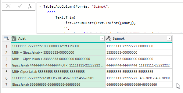

Jöttek már jó megoldások, én csak pár plusz dolgot, de nem a végeredményt mutatom.
Excel 2016-ban van SZÖVEGÖSSZEFŰZÉS (TEXTJOIN), amit tudunk használni ahhoz hogy a vegyes adatsorból csak a számokat kinyerjük.
B2-képlete:=KIMETSZ(SZÖVEGÖSSZEFŰZÉS("";0;HA(SZÁM(--KÖZÉP(A2;SOR(INDIREKT("A1:A"&HOSSZ(A2)));1))+(KÖZÉP(A2;SOR(INDIREKT("A1:A"&HOSSZ(A2)));1)="-");KÖZÉP(A2;SOR(INDIREKT("A1:A"&HOSSZ(A2)));1);" ")))A képlet lényege, hogy a cella tartalmán egyesével végigmegy és ahol számot vagy gondolatjelet lát azokat megtartja, a többit szóközre cseréli. A szövegösszefűzés az egészet egybeírja. Mivel lesznek elől, középen és hátul felesleges szóközök ezeket a KIMETSZ-el eltávolítjuk illetve középen pedig egyre csökkentjük.
Aki MS365-ös verziót használ, annak van már REDUCE függvénye, ami tudja ezt egyszerűsíteni. A képlet C2-ben:
=KIMETSZ(REDUCE("";SORSZÁMLISTA(HOSSZ(A2));LAMBDA(s;c;s&HA(SZÁM(--KÖZÉP(A2;c;1))+(KÖZÉP(A2;c;1)="-");KÖZÉP(A2;c;1);" "))))üdv

Egy trükk, hogyan tudod a számokat kinyerni egy vegyes adatsorból.
Az M-kód pedig:letForrás = Excel.CurrentWorkbook(){[Name="Table1"]}[Content],#"Added Custom" = Table.AddColumn(Forrás, "Számok",eachText.Trim(List.Accumulate(Text.ToList([Adat]),"",(s, c) => if Text.Contains("0123456789- ", c) then s & c else s)), type text)in#"Added Custom"Ezzel a kódodban kb. 10 lépést (kb. Érték felülírva - Oszlopok eltávolítva3 részt) tudsz megspórolni.

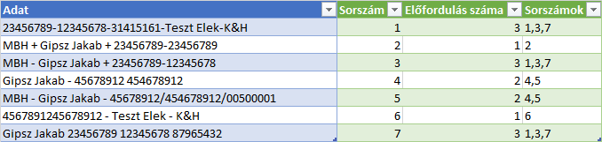

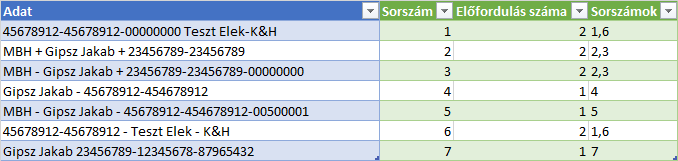

Még mielőtt elfelejteném: a számlaszámokon kívül más szám nem lehet a cellában, mert akkor a kód nem fog megfelelően működni!

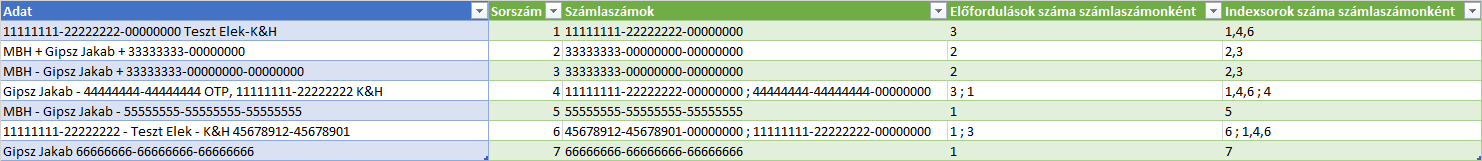

Az előző bejegyzésemben írt eredményhez az alábbit kellene tenned (a megoldást 2019-es excelben készítettem ,csak remélni tudom, hogy a PQ függvényei működnek a 2016-os verzióban is).
1. A fájlod adott munkalapjának egyetlen oszlopát (melyben az adataid vannak) alakítsd táblázattá, az oszlop fejlécét írd át Adat-ra, a táblázat neve pedig Táblázat1 legyen.
2. A táblázat bármely részén állva az Adatok menü Táblázatból vagy tartományból pontját válaszd.
3. A PQ felugró menüjének kezdőlapján balra fent rákattints a Speciális szerkesztő-re, majd kijelölve az ott található kódot, az alábbira cseréld:let
Forrás = Excel.CurrentWorkbook(){[Name="Táblázat1"]}[Content],
#"Indexoszlop hozzáadva" = Table.AddIndexColumn(Forrás, "Index", 1, 1, Int64.Type),
#"Érték felülírva" = Table.ReplaceValue(#"Indexoszlop hozzáadva","-","",Replacer.ReplaceText,{"Adat"}),
#"Érték felülírva1" = Table.ReplaceValue(#"Érték felülírva"," ","a",Replacer.ReplaceText,{"Adat"}),
#"Hozzáadott előtag" = Table.TransformColumns(#"Érték felülírva1", {{"Adat", each "a" & _, type text}}),
#"Hozzáadott utótag" = Table.TransformColumns(#"Hozzáadott előtag", {{"Adat", each _ & "a", type text}}),
#"Oszlop felosztása karakterátalakítás alapján2" = Table.SplitColumn(#"Hozzáadott utótag", "Adat", Splitter.SplitTextByCharacterTransition((c) => not List.Contains({"0".."9"}, c), {"0".."9"}), {"Adat.1", "Adat.2", "Adat.3", "Adat.4"}),
#"Oszlopok eltávolítva2" = Table.RemoveColumns(#"Oszlop felosztása karakterátalakítás alapján2",{"Adat.1"}),
#"Oszlop felosztása karakterátalakítás alapján3" = Table.SplitColumn(#"Oszlopok eltávolítva2", "Adat.2", Splitter.SplitTextByCharacterTransition({"0".."9"}, (c) => not List.Contains({"0".."9"}, c)), {"Adat.2.1", "Adat.2.2"}),
#"Oszlop felosztása karakterátalakítás alapján4" = Table.SplitColumn(#"Oszlop felosztása karakterátalakítás alapján3", "Adat.3", Splitter.SplitTextByCharacterTransition({"0".."9"}, (c) => not List.Contains({"0".."9"}, c)), {"Adat.3.1", "Adat.3.2"}),
#"Oszlop felosztása karakterátalakítás alapján5" = Table.SplitColumn(#"Oszlop felosztása karakterátalakítás alapján4", "Adat.4", Splitter.SplitTextByCharacterTransition({"0".."9"}, (c) => not List.Contains({"0".."9"}, c)), {"Adat.4.1", "Adat.4.2"}),
#"Oszlopok eltávolítva3" = Table.RemoveColumns(#"Oszlop felosztása karakterátalakítás alapján5",{"Adat.2.2", "Adat.3.2", "Adat.4.2"}),
#"Hozzáadott utótag2" = Table.TransformColumns(#"Oszlopok eltávolítva3", {{"Adat.2.1", each _ & "00000000", type text}}),
#"Hozzáadott utótag3" = Table.TransformColumns(#"Hozzáadott utótag2", {{"Adat.3.1", each _ & "00000000", type text}}),
#"Hozzáadott utótag4" = Table.TransformColumns(#"Hozzáadott utótag3", {{"Adat.4.1", each _ & "00000000", type text}}),
#"Többi oszlop elemi értékekre bontva" = Table.UnpivotOtherColumns(#"Hozzáadott utótag4", {"Index"}, "Attribútum", "Érték"),
#"Oszlopok eltávolítva4" = Table.RemoveColumns(#"Többi oszlop elemi értékekre bontva",{"Attribútum"}),
#"Kinyert első karakterek1" = Table.TransformColumns(#"Oszlopok eltávolítva4", {{"Érték", each Text.Start(_, 24), type text}}),
#"Típus módosítva" = Table.TransformColumnTypes(#"Kinyert első karakterek1",{{"Index", type text}}),
#"Oszlop felosztása pozíció alapján" = Table.SplitColumn(#"Típus módosítva", "Érték", Splitter.SplitTextByRepeatedLengths(8), {"Érték.1", "Érték.2", "Érték.3"}),
#"Oszlopok egyesítve" = Table.CombineColumns(#"Oszlop felosztása pozíció alapján",{"Érték.1", "Érték.2", "Érték.3"},Combiner.CombineTextByDelimiter("-", QuoteStyle.None),"Érték"),
#"Sorok csoportosítva1" = Table.Group(#"Oszlopok egyesítve", {"Érték"}, {{"Előfordulás száma", each Table.RowCount(_), Int64.Type}, {"Indexsorok száma", each Text.Combine([Index],","), type nullable text}}),
Egyéni1 = #"Oszlopok egyesítve",
#"Egyesített lekérdezések" = Table.NestedJoin(Egyéni1, {"Érték"}, #"Sorok csoportosítva1", {"Érték"}, "Egyéni1", JoinKind.LeftOuter),
#"Kibontott Egyéni1" = Table.ExpandTableColumn(#"Egyesített lekérdezések", "Egyéni1", {"Előfordulás száma", "Indexsorok száma"}, {"Előfordulás száma", "Indexsorok száma"}),
#"Oszlopok átnevezve" = Table.RenameColumns(#"Kibontott Egyéni1",{{"Index", "Sorszám"}}),
#"Típus módosítva1" = Table.TransformColumnTypes(#"Oszlopok átnevezve",{{"Sorszám", Int64.Type}, {"Előfordulás száma", type text}}),
#"Sorok rendezve" = Table.Sort(#"Típus módosítva1",{{"Sorszám", Order.Ascending}}),
#"Típus módosítva2" = Table.TransformColumnTypes(#"Sorok rendezve",{{"Előfordulás száma", type text}}),
#"Sorok csoportosítva" = Table.Group(#"Típus módosítva2", {"Sorszám"}, {{"Számlaszámok", each Text.Combine([Érték]," ; "), type text}, {"Előfordulások száma számlaszámonként", each Text.Combine([Előfordulás száma]," ; "), type nullable number}, {"Indexsorok száma számlaszámonként", each Text.Combine([Indexsorok száma]," ; "), type nullable text}}),
#"Típus módosítva3" = Table.TransformColumnTypes(#"Sorok csoportosítva",{{"Előfordulások száma számlaszámonként", type text}})
in
#"Típus módosítva3"4. A menüben a Bezárás és betöltés - Bezárás és betöltés adott elyre parancsot válaszd, majd a táblázatot kijelölve adj meg egy olyan cellát a munkalapodon, ahol már nincs adat, amit felülírnál. Ugyanabba a sorba tedd, ahol a táblázatod fejadatai vannak.

bela85
ny.janos
#53551
Annyiból tetszik ez a megoldás, hogy megmutatná, hogy hol van az azonosság, és utána nem kéne azt külön bogarászni.
Bocsánat, hogy itt egyben válaszolok mindenkinek.
Nos, a számlaszámok mindig kötőjellel vannak elválasztva, maximum előtte a név,bank lehet, hogy ott nincs kötőjel, vagy szóköz.
A számlaszám egyezésnél fontos lenne az úgymond teljes egyezés, de pl: van olyan bankszámlaszám a táblámban ahol csak 2x8 karakterként lett felvíve az egyik helyen, a másik helyen ugyanaz 3x8 karakterként, mert az utolsó 8 karakter nyilván a 8db nulla. (na itt nyilván jó lenne, ha a 2x8 karakter miatt érzékelné, hogy az ugyanaz a két számla, de pl ahol 3x8 számból áll egy számlaszám, ott nem elegendő a 2x8 karaktert vizsgálni. -
ny.janos
#53551
Ezt újra kell gondolnod, nem pedig tovább, mert hibás a dolog...
Az első sorban szereplő 24 számjegyű számlaszám csak 1x szerepel, nem 3x...
Az 1,3,7 sor azt a 24 jegyű számlaszámot nem tartalmazza.Sajnos a makrómat is kukázni lehet, mert ha valóban így néznek ki az adatok (és nem csak tesztelés miatt hoztad létre), hogy még a számlaszámok formátuma is el van baszarintva, nem egységes (különböző elválasztók, egybe is van írva stb)), akkor oldja meg az a vadegér, aki ezt így összehozta...
ny.janos
#53548
Module1 kód
Option Explicit'Fire/SOUL/CD - 2024Public Function Fire_BankAccount_FX(MyCell As Variant) As String'MyCell -> forrás cella címe (amit fel kell dolgozni)'elválasztó karakter (itt kötőjel),'ezzel vannak elválasztva számalászom 8-as csoportjai a cellá(k)banConst MYDELIMITER = "-"'szöveg típusú dinamikus tömbDim MyStringArray() As String'ciklusszámlálóDim i As Long'ebben hozzuk létre a cellákból kiszedett számlaszámotDim BankAccount As String'FELOSZTÁS függvény segítségével, a MYDELIMITER paraméterrel tömböt hozunk létreMyStringArray = Split(MyCell.Value, MYDELIMITER)BankAccount = ""For i = 0 To UBound(MyStringArray)'eltávolítjuk a felesleges szóközöket a szöveg jobb- és bal oldalárólMyStringArray(i) = Trim(MyStringArray(i))'egy számlaszám 8-as csoportja akkor érvényes'ha 8 karakter hosszú és számként lehet értelmezni'(0-9 karaktereket tartalmazhat, mást nem)If (Len(MyStringArray(i)) = 8) And (IsNumeric(MyStringArray(i))) ThenBankAccount = BankAccount + MyStringArray(i) + MYDELIMITEREnd IfNext i'számlaszám végén mindig keletkezik egy felesleges kötőjel karakter, töröljükBankAccount = Left(BankAccount, Len(BankAccount) - 1)'függvény visszaadja a megtalált, érvényes formátumú számlaszámotFire_BankAccount_FX = BankAccountEnd FunctionEz a makró függvény(másolható) semmi mást nem tesz, csak az adott cellából kiszedi a számlaszámokat. Innentől hagyományos keresőképletekkel kivitelezhető, hogy a keresési tartományban lévő cellák melyike tartalmazza az adott számlaszámot.
ny.janos
bela85
#53542
Fire/SOUL/CD kérdésein túl pár további:
5. Jól értem, hogy valójában ismétlődéseket szeretnél keresni számlaszám alapján, azaz tényleg az oszlopon belüli azonosságokat szeretnéd megjelölni (pl. színnel) a számlaszám alapján (oszlopon belül mindkettő vagy több cellát)?
6. A cellában a számlaszám 16 vagy 24 karakterén kívül előfordulhat, hogy más szám is szerepel?
7. Az azonosságot a számlaszám hány karaktere alapján szeretnéd vizsgálni? Elegendő az első 16 karakter? Vagy ha szerepel 2x8 és 3x8 formátumban is, azt ne mutassa azonosnak?A legjobb lenne, ha fiktív adatokkal tudnál egy több sort tartalmazó mintát mutatni.
Fferi50
bela85
#53542
Sajnos a "szabálytalanságokat" nagyon nehéz szabályba rendezni. Valószínűleg több lépésre lesz szükség és segédoszlopokra.
Amire én gondoltam, képlettel szerintem ki lehet a számlaszámokat szedni egy segédoszlopra. A képlet pedig attól függ, milyen verziót használsz és a számok egyformán vannak a szövegen belül - mint a mintádban "-" jellel elválasztva.
O365 esetén használhatod a SZÖVEGELŐTTE, SZÖVEGUTÁNA függvényeket.
Korábbi verzióknál a SZÖVEG.KERES és a JOBB és BAL szövegdaraboló függvényeket.
A függvényeket attól függően paraméterezed, ahány kötőjel van a szövegben. Ez nem lesz azért túl sok verzió.
Ezután DARABHA (DARABTELI) függvénnyel megszámolhatod az ismétlődéseket, majd ennek eredménye alapján használhatsz feltételes formázást az eredeti oszlopodra. A segédoszlopokat pedig el is lehet rejteni.
Frissítés:
Mivel 2016-os Exceled van, az O365 függvények nem használhatók. Marad a második verzió vagy a makró.
Üdv. -
bela85
#53545
4. Általában fix (szóközkötőjelszóköz), de nem minden esetben, mivel nem csak én töltöm a táblát.
Tehát lehet szóköz nélküli kötőjel is?xxxxxxxx-xxxxxxxx-xxxxxxxx-Teszt Elek-K&Hde akár más elválasztó is bekerülhet a képbe?
MBH + Gipsz Jakab + xxxxxxxx-xxxxxxxSorolj fel néhány elválasztó karaktert, amit tipikusan előfordulhat/használtok
(pl. + és - és & stb stb)Muszáj tudnunk ilyen infókat, mert csak úgy lehet rá korrekt megoldást adni.
Excel 2016 révén -ha kivitelezhető is- az biztosan makrós megoldás lesz. Cellaképlettel -szvsz- nem kivitelezhető (nem egyforma sorrend ill különböző elválasztók miatt)vegyes elválasztó nem lehet! (ilyen esetet nem lehet feldolgozni)
MBH - Gipsz Jakab + xxxxxxxx-xxxxxxx -

bela85
Segítséget szeretnék kérni egy excel táblával kapcsoaltban.
Meg lehet oldani valahogy azt, hogy van egy tábla, amiben az egyik cellájában név, bankszámlaszám, bank neve szerepel. (hol ugyanilyen sorrendben, hol másképp, (ha pl nem tudtuk a bankot, illetve a bankszámlaszám is van ahol 2x8 karakter, van ahol 3x8 karakter) hogy ha a táblában ugyanebben az oszlopban de más cellában esetleg ugyanaz a számlaszám már előfordul akkor jelölje meg, vagy színezze a cellát (akár a betűszínt?)Ha képlettel megoldható az lenne a legjobb, de ha csak makróval akkor az is jó.
Pl: Gipsz Jakab - MBH - xxxxxxxx-xxxxxxx
vagy
Teszt Elek - K&H - xxxxxxxx-xxxxxxxx-xxxxxxxxSzétszedve nem lesz az adat külön-külön cellákra, szóval valahogy ebben a formában kéne megoldani.
Köszönöm előre is a segítséget!

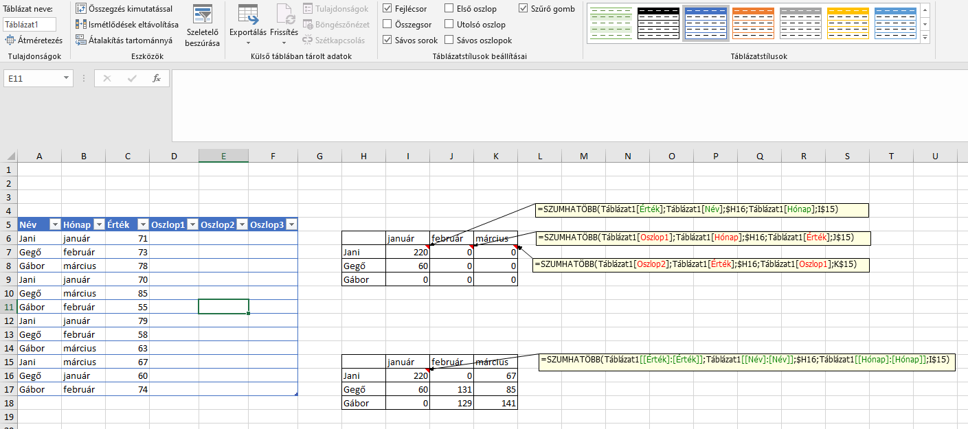

ny.janos
Nem tartom kizártnak, hogy csak én nem ismertem, miközben egy köztudott dologról van szó, azonban én már többször szenvedtem azzal, hogy amennyiben egy képletben nem tartományra, hanem táblázatra hivatkoztam, akkor azt a képletet jobbra vagy balra másolva a táblázat oszlopai ugyanúgy megváltoztak, mint ha relatív hivatkozás történt volna egy tartományra. Emiatt táblázatra hivatkozva is módosítottam ilyenkor a képleteket, és a táblázat ellenére tartományként hivatkoztam meg az oszlopokat (mert ugye a táblázat hivatkozásában a $ jel nem használható).
Ma azonban Mark (Excel Off The Grid) egyik videójából sikerült megvilágosodnom
, hogy a táblázatoszlopokra vonatkozó hivatkozások hogyan tehetők abszolút hivatkozássá. Gondoltam megosztom, hátha mégsem csak én voltam tudatlan eddig.
(Balra a táblázat, amire hivatkozok, jobbra fent a normál hivatkozás, amelyet jobbra másolva az oszlopok nem várt módon megváltoznak, jobbra lent pedig a megoldás a problémára.)
Üdv.

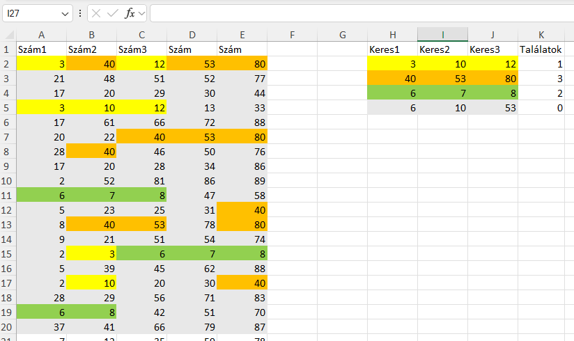

KaliJoe
Delila_1
#53518
Szia Delila,
Ezt már az eredeti #53516-ban is leírtam, hogy működik. DE...!!!, nem csak ez a feladat.
Hanem ezeket úgy kell kombinálni, hogy egyszerre mondja meg, hogy az adott számhármas létezik az (teljes) adatbázisban és ha létezik, akkor pontosan hányszor fordul elő?!
KaliJoe
Szia Mutt,
Excel 2021-et használok.
OK, értem a SZORZATÖSSZEG megoldást, de az nem teljesen az, amit keresek. Ugyanis nemcsak egy darab számhármast keresek, hanem nagyon sokat, és azt kellene megmondanom, hogy egy adott számhármasból hány darab van a bázisadatként szolgáló adatbázisban. Tehát össze is kell számolni, hogy hányszor találom meg - a Te példádat véve alapul - a 3, 10, 12 számhármast? Aztán nézem / keresem a következő például 4, 8, 20; majd a 4, 8, 21 számhármast és így tovább.
Azt szeretném, hogy megjelenítem a számhármast, majd mögé írom, hogy hányszor található meg az adatbázisban. A következő sorban meg a következő számhármast, és hogy hányszor van meg.Így érthetőbb a probléma?
Mutt
KaliJoe
#53516
Szia,
Amikor több öszlopban keresed az értéket (vagyis DARABHATÖBB(A:E;H2) esetén), akkor soronként mindegyik oszlopra van egy eredmény a találatokról (pl. {IGAZ,HAMIS,HAMIS,HAMIS,HAMIS}).
Ha megadod a többi keresési értékeket, akkor pedig minden keresési értékre szintén visszakapod az oszloponkénti eredményt. Vagyis az 5 oszlop és 3 keresési érték alapján lesz 15 eredmény soronként.
A függvény ezen mátrixnak a produktumát adja vissza, amely MINDIG 0 lesz ha eltérő értékeket keresel, mert egy cellában egyszerre csak 1 db szám lehet, amely vmelyik keresendő számmal egyezik vagy sem, de egyszerre mindhárom keresendő számmal nem egyezhet.

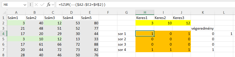

Itt egy minta ami talán érthetőbbé teszi mint amit fent írtam:
Bal oldalon A-E-oszlopok (szürke háttér) ahol keresünk. Sárga amit keresünk.
Alatta pedig egy eredmény, hogy az A-E oszlop adott sorában megtaláltuk-e a keresendő számot. Ahol 1 ott igen, ahol 0 ott nem volt egyezés (bal oldalt zölddel ezek be is színezve). Ahogy látszik az első sorban a 3-as szám meg van az első oszlopban, a 10-es szám nincs sehol, a 12-es pedig a harmadik oszlopban van. Az első oszlopban van egy találat és kettő hiány, ennek a szorzata 0. A második oszlopban mindenhol 0 van, eredmény 0. A harmadik hasonló mint az első 1 talalát ellen van kettő hiány, megint 0 és így tovább.Ami neked kell, hogy mindegyik feltétel 1 találatot adjon vissza (lényegtelen hogy a számot a sor melyik oszlopában találjuk meg, az számít hogy van-e vagy sincs.
Vagyis az 1,0,0,0,0 helyett 1 vagy a 0,0,0,0,0 helyett egy 0 kell. Ezt SZUM-al lehet megcsinálni. Ezt láthatod lent, narancssárga helyeken már 1 db szám van.
Neked azon sorok kellenek, ahol soronként mindenhol 1 van. Ezt egy szorzással lehet elérni, a K4-es cella képlete =H4*I4*J4. Majd ezt a K oszlopot összegezve megkapod a végeredményt. Vagy 1 lépésben SZORZATÖSSZEG, amelyet az L4-be látsz és aminek a képlete:

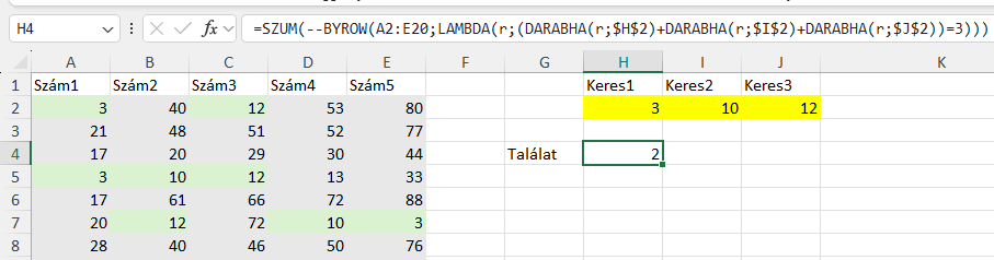

=SZORZATÖSSZEG(H4:H7;I4:I7;J4:J7)Ha MS365-ön vagy, akkor viszont lehet egyszerűsíteni a BYROW függvénnyel, amely soronként végigmegy az adatokon:
A képlet:=SZUM(--BYROW(A2:E20;LAMBDA(r;(DARABHA(r;$H$2)+DARABHA(r;$I$2)+DARABHA(r;$J$2))=3)))Más:
Szerintem érdemes lenne a Névkezelőben a INDIREKT("A2:E" & Öhsz;IGAZ) -nak egy nevet adni (pl. adatok) és onnantól már minden képleted egyszerűsíthető.üdv
Mutt

KaliJoe
Soronként ötös számcsoportokból (mindegyik szám külön cellában), hármas számcsoportok gyakoriságát szeretném meghatározni. Egyelőre több száz sor, később lehet több is. Az ötös csoportok soronként rendezettek, vagyis A<B<C<D<E, számismétlődés nincs. Öhsz=sorok száma. Ezért a DARABHA függvényt akartam használni.
A-tól E-ig az ötös számcsoportok.
H-I-J-ben a keresett hármas számcsoport.Ha szimplán annyit írok, hogy: =DARABHATÖBB(INDIREKT("A2:E" & Öhsz;IGAZ);H2), akkor simán megtalálja, hogy x darab van a H2-ben letárolt számból a halmazban.
Ha szimplán annyit írok, hogy: =DARABHATÖBB(INDIREKT("A2:E" & Öhsz;IGAZ);I2), akkor simán megtalálja, hogy y darab van a I2-ben letárolt számból a halmazban. stb.Viszont, ha ezt kombinálom, akkor egyből 0 lesz minden, noha a keresett számhármasokból VAN előfordulás:
=DARABHATÖBB(INDIREKT("A2:E" & Öhsz;IGAZ);H2;INDIREKT("A2:E" & Öhsz;IGAZ);I2;INDIREKT("A2:E" & Öhsz;IGAZ);J2)
A képlet szintaktikailag helyes, nincs hibaüzenet, az eredmény mégis hibás. Ti látjátok a hibát? Mit rontok el? Van jobb megoldásotok?Köszönettel

"önmagában egy másik cellában hozza a :$A$47:$W$85 hivatkozást, az INDEX függvény azonban mégsem fogadja be, mint cellahivatkozást."
Igen, csakhogy az egy szövegérték és nem tartomány hivatkozás. Ahhoz, hogy hivatkozás legyen belőle, bele kell foglalni az INDIREKT függvénybe!
Üdv. -

Új kérdés: Egy cellát szeretnék (pontosabban az abban lévő értéket) szeretném megjeleníteni, megtalálni, bizonyos feltételek mellett.
T88: =NAGY($U$20:$U$85;1)
T89: =NAGY($U$20:$U$85;2)
T90: =NAGY($U$20:$U$85;3)
U88: =INDEX($A$20:$W$85;HOL.VAN(NAGY($U$20:$U$85;1);U$20:U$85;0);OSZLOP(T88))
U89: =HA(T89<T88;INDEX($A$20:$W$85;HOL.VAN(NAGY($U$20:$U$85;2);U$20:U$85;0);OSZLOP(T89));INDEX($A$47:$W$85;HOL.VAN(NAGY($U$47:$U$85;1);U$47:U$85;0);OSZLOP(T89)))
U90: =HA(T90<T89;INDEX($A$20:$W$85;HOL.VAN(NAGY($U$20:$U$85;3);U$20:U$85;0);OSZLOP(T90));INDEX($A$47:$W$85;HOL.VAN(NAGY($U$47:$U$85;2);U$47:U$85;0);OSZLOP(T90)))Tehát, mit csinál a fenti rész? Egy véletlenül változó rendezetlen számsorból kikeresi a 3 legnagyobb értéket. Sima ügy. Azonban, ha van azonos nagy (tehát pl. az legnagyobb = a második legnagyobbal), akkor a kikérdezett hozzá tartozó érték már nem lesz helyes, mert ugyanúgy az elsőt fogja megtalálni. Nosza, a NAGY függvény keresési tartományát csökkentsük annyira, amiből már kizárjuk az előbb megtalált NAGY értéket. Ez helyes, és működik, de a fenti példa szerint beégetett, tehát csak akkor jó, ha a 46. sorban találtam meg az első legnagyobb értéket, és abból a sorból szereztem meg, amit akarok. DE..., ha bárhol lehet a két egyező elem, akkor ezt függvényesíteni kell(ene). És biztos én vagyok béna, vagy valamit félre értek, de állandóan #HIV hibát kapok, ha a behelyettesített verzióval próbálkozom:
U89: =HA(T89<T88;INDEX($A$20:$W$85;HOL.VAN(NAGY($U$20:$U$85;2);U$20:U$85;0);OSZLOP(T89));INDEX(CÍM(SOR(INDEX($A$2:$U$85;HOL.VAN(U88;$T$2:$T$85;0);OSZLOP(U88)))+1;1;1;IGAZ) & ":" & CÍM(SOR(W85);OSZLOP(W85);1;1);HOL.VAN(NAGY($U$47:$U$85;1);U$47:U$85;0);OSZLOP(T89))), az érdekes rész: HOL.VAN(U88;$T$2:$T$85;0);OSZLOP(U88)))+1;1;1;IGAZ) & ":" & CÍM(SOR(W85);OSZLOP(W85);1;1)
mi önmagában egy másik cellában hozza a : $A$47:$W$85 hivatkozást, az INDEX függvény azonban mégsem fogadja be, mint cellahivatkozást.Mit rontok el? Kérlek, segítsetek! Előre is köszönöm.

Szia,
Bugot találtál, bejelentettem itt.
Az én teoriám az, hogy az S betű egy foglalt szó, amit elsődlegesen az aktuális sort jelenti. Ha átkapcsolsz S1O1 (sor-oszlop) hivatkozásra, akkor a képlet bevitele során egyből kijelöli az aktuális sort. O esetén pedig az oszlopot.
Excel 2010-ben is megvan a hiba, de annyira kevesen használják ezt a függvényt, hogy te vetted észre egyedül. Korábban T-t használtam, ez esetben pl. HIBÁS(T("USA"))
VBA-val be lehet vinni a függvényt, és ha más nyelven használjuk akkor ott sincs ezzel gond.
