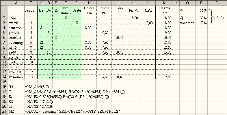

Delila_1
slashing
#13671
A második kérdésedre próbálok válaszolni.
Megfordítottam a sorokat és oszlopokat, mert dátumból jóval több lesz, mint az egyéb adatokból, szerintem így jobban átlátható.
Hasraütéssel határoztam meg a délutános-, éjszakai-, és vasárnapi pótlékokat a P1:P3 tartományban. A zöld hátterű részt kell kiállítani, a H:M adja az eredményt, ahol az M értékeit kell az órabérrel felszorozni.
Szerk.: 12 órás éjszakai műszakról nem írtál, mert valószínűleg nem alkalmazzátok.

Két kérdésem is lenne
1. Nyomtató híján hogyan tudnék nyomtatási képet nézni ill. a legfontosabb hogyan tudok papír méretet váltani, oldalirányt, margót? (win 7, eszközt nem tudok úgy hozzáadni hogy nem látja hogy csatlakoztatva van, xp-ben így ki tudtam játszani...)
2. Házi munkabér kalkulátort csinálok mert rendszerint elcseszik és óráig számolok a szar munkájuk után így legalább magamnak lespórolom az időt, a probléma:
időnként vegyes a munkaidő( alapban "folyamatos" 12-es), 12 órás egy műszak de előfordulnak 8 órás műszakok illetve számít a vasárnap mint vasárnapi pótlék...
A képen jól látható a lényeg.
A műszakpótlékok alakulása ugye 12 óra esetén délelőtt 12-8=4 óra du. pótlék délutános 12 óra esetén 4 óra du. pótlék+8 óra éj. pótlék. Ha 8 órás a műszak akkor értelemszerűen 8 du. 8 éj pótlék ahogy éppen megy az ember.
Nah de ezt hogy lehetne egy képletbe sűríteni illetve azt hogy ha üres a cella akkor ne számoljon azon semmit a képlet? + ugye a fizetett ünnep + fizetett szabi de ez nem fontos ezt kézzel is megoldom nem muszáj hozzá képlet ez már a legkevesebb....
Ha ez megvan akkor onnantól kezdve már gyerekjáték a pótlékok adók egyéb kifizetések levonások kiszámítása az órák alapján...
Ha esetleg így nem lehetne megoldani szívesen veszek bármilyen más megvalósítási ötletet is, Előre is Köszi...

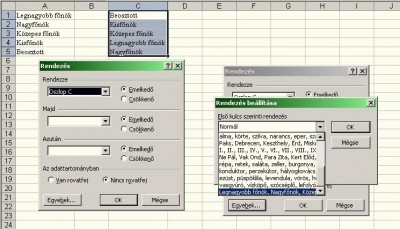

Egy példával próbálok segíteni.
Van egy vállalati hierarchia:
Legnagyobb főnök
Nagyfőnök
Közepes főnök
Kisfőnök
BeosztottHa rendezed, az eredmény
Beosztott
Kisfőnök
Közepes főnök
Legnagyobb főnök
NagyfőnökLegközelebb az össze-vissza bevitt beosztásokat az első sorrendben szeretnéd látni. A tennivaló, hogy az eredeti sorrendben bevitt adatokat bemásolod az egyéni listák közé. A rendezésnél kiválasztod az Egyebeket, ott pedig az Első kulcs szerinti rendezésnél a bevitt listádat. Két OK, és visszaáll a sorrend az eredeti bevitel szerintire.

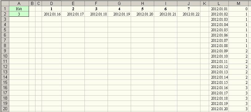

Delila_1
Bazunga
#13649
Az érvényesítés az A2 cellában van. A D1:J1 tartomány adja meg, hogy az aktuális hét hányadik napjának a dátumát kéred a D2:J2 tartományban.
Az L oszlopba tettem az év napjait. Az M1 képlete:
=HA(HÉT.NAPJA(DÁTUM(ÉV(L1);1;1);2)>3;WEEKNUM(L1;2)-1;WEEKNUM(L1;2))A D1 cella képlete:
=INDEX($L:$M;HOL.VAN($A$2;$M:$M;0)+D$1-1;1) -
Bazunga
Olyat szeretnék csinálni, hogy egy érvényesítési lista alapján kiválasztok egy elemet, akkor változzon néhány cella tartalma. Ezt hogyan lehetne elérni?
Az lenne a cél igazából, hogy a hetek számát kiválasztva változik 2x7 db cella tartalma (dátum és nap) az adott hét dátumaira. -

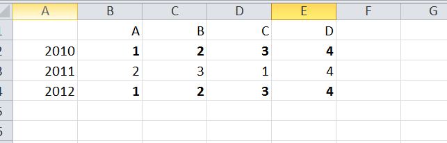

sziasztok !
tudna valaki segíteni, hogy ha pl. ha van egy ilyen táblázatom, csak sokkal nagyobb, akkor hogy tudnám kilistázni hogy megszámolja, hogy az egyes sorkombinációkból hány darab van a táblázatba?
tehát
itt pl: ez érdekelne hogy 1,2,3,4 ebből van 2db a 2,3,1,4 -ből pedig 1db (és majd ebből diagramot csinálnék)
előre is köszi valakinek
Delila_1

Péntektől hétfőig előszoba-felújítás, majd az így elmaradt melóim bepótlása miatt igazoltan hiányoztam.
így sikerült kiegészíteni a táblát egy vasárnapi pótlékos óra számolással is
, én ott hasaltam el hogy nem jöttem rá hogy két HA függvény is lehet egy képletben
pedig tök alap, aztán próbálkoztam HA ÉS, HA VAGY kombinációkkal amik mindig csak az egyik részére működtek
Fferi50
