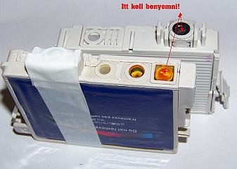

Kérj egy patroncserét, hajtsd fel a fej leszorítót, és nyomkodd meg lefelé a hiányzó szín patronját. ha nem lett jobb, akkor 1-2 szoftveres fejtisztítás szokott segíteni.
Nem ilyen, vagy hasonló alul szelepes patronod van? (A felirat a patron töltéséhez készült)
De akár még olyan is lehet, hogy a patronból kifogyott a tinta, találkoztam már olyannal, hogy a chip szerint még volt benne, de amúgy üres volt a patron, vagy akár levegő is okozhat gondot, ezt a rögzítő fülnek a patron oldalához való többszöri ütögetésével tudod megszüntetni.

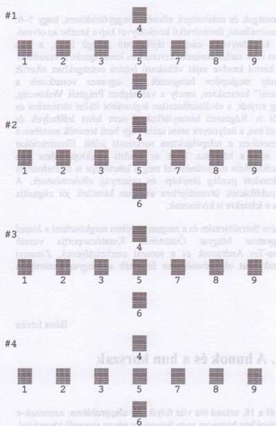

A kalibrálás úgy is csak függőleges igazítást végez, a vízszintes csíkokat nem szünteti meg.
A fúvóka ellenőrző mintázaton úgy látszik a feketéd elég maszatosan nyomtat, és a sárgából sem megy vagy 3 fúvóka. A maszatolás 3 dolog miatt lehet.

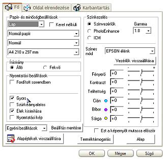

Tegyél be ide egy nem túl kis képet had nézzem azt a fúvóka ellenőrző mintázatot, meg azt a csíkozást is. Olyan nem létezik, hogy a fúvóka ellenőrző mintázatot tökéletesen nyomtatja, de mégis csíkoz.
Egy próba erejéig vedd ki a pipát a gyors nyomtatástól, ennek hatására csinálja a két irányú nyomtatást. Ha megszűnik a csíkozás akkor a kalibrációs beállítást kell egyszer normálisan megcsinálni, mert nagyon el van állítva. Addig is míg ki nem derül mi okozza a problémádat, állítsd a nyomtatást fénykép módba, és sokkal kevésbé fog csíkozni. -

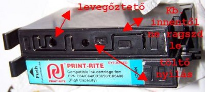

Ez ugyan nem T071x patron, hanem un Ecosaver cserélhető betétes patron, de Epsonban is van amit így kell megtölteni, alul benyomni a szelepet , felülről lassan tölteni, és úgy nem puffad fel a levegőtől.
Ennél meg úgy töltsd, hogy először kireseteled a patront, majd élére állítod, hogy a levegőztető nyílás legyen felfelé, középre benyomod a tűt vagy 3-4 cm-re (eseteg tarthatod kicsit ferdén is ha jobban kézre esik tölteni, a lényeg a levegőztető felül legyen töltés közben, mert így több fér bele) Az 5 ml-es fecskendőbe max 6 ml-t tudsz felszívni, lassan bele nyomod, ha belement mind, vagy jön vissza a tinta a levegőztetőn (ilyenkor szívj vissza 0.5 ml-t, ha kifolyt a tinta) akkor abba hagyod megtörlöd, leregasztod, és kész.
Nézd meg nem került e tinta a chipre, ha igen gondosan töröld meg -
