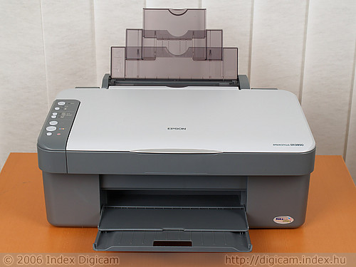

Nekem van egy DX3850 ami egy nagyon szupi masina csak most nem akarja behúzni a lapokat.hól be hól nem már kétszer volt szervízbe már unom, de azárt megprobálom megcsinálni vagy csináltatni. ( cendes, nyugodt , gyors)
Vettem egy DX4400-ast de ez meg zabálja a tintát, valójában ezért írnék,hogy mit kéne ellene tennem, valami beállítási gond lenne. A DX3850 -el háromszor annyit tudtam nyomtatni.
Köszönettel várom tanácsokat -

Ha valakinek van elfekvőben Epson Dx 3850-donornak érdekelne!
