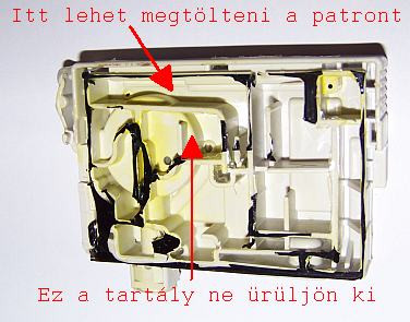

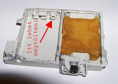

Lecseréltem az összes patront utángyártottra egy sx205 ösön. Ezzel kapcsolatban szeretném megkérdezni, hogy milyen időközönként nyomtassak , hogy biztosan ne száradjon be a patron?
Van avalami chip az epsonokban ami számolja a lapokat és kb 5000 oldal után letilt , hogy vigyem szervízbe. Tudtok valami programot vagy módszert mondani, hogy kikapcsoljam?
Beszéltetek valami szivacsról ami felfogja a tintát, ezt lehet ( kell ) cserélni vagy nem veszélyes és nem érdemes piszkálni? ( ha igen akkor hogyan kell cserélni / tisztítani? )
Köszi
Dudo
hotib
a gyári miért olyan rekeszes? láttam valami animációt hogy kavarog benne a tinta, nem szárad igy sehol talán azért. ezPrint patront reseteltél már?
lamiki
Ez egy T0551-es utángyártott patron belseje:
jól látszik miért sokkal egyszerűbb ezeket megtölteni, persze vannak többkamrás, nem csak ilyen szivacsos megoldású patronok is, de azokat is nagyon könnyű tölteni felülről, a feltöltő lyukon. -
lamiki
Az utángyártottnál nincs közvetlen kapcsolatban a tinta a chippel, míg a gyárinál igen, egy kis kamrára rá van szerelve 1 szenzor a chip alatt, ami nézi a tinta sűrűségét, elvileg, és ha eltér, nem pigmentes tintával töltöd, hanem univerzális tintával, megsemmisíti önmagát, valamint van a patronban 1 másik kamra ami ha kiürül nem lehet resetelni. Ilyenkor megy 25 % alá a gyáriban a tintaszint. Szóval a gyárit macerás resetelni, nekem nem sikerült, majd ha jutok gyárihoz kísérletezek még vele.
A gyári patronokat tedd el, ragaszd le a nyílásait, nehogy beszáradjanak, jó lesz az még ha gariztatni kell netán -
