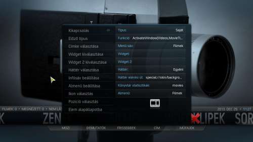

Igazad van, de nálam pl több mappa tartalmazza a filmeket és nem egy, és nem külön jelennek meg a FILM tartalmú mappák a fő lapon, hanem egy FILMEK menüpont lesz, ami mondjuk az aneon noxnál pl alapból ott is van és nem utólag jelenik meg, mint ott van pl a sorozatok is, pedig én azt nem is használom.

Ebben a skinben van filmek mappa de egy büdös borító nem toltődik le

Hol lehet beállítani az xbmc-t hogy a film borítóját mutassa es abból lehessen választani/indítani filmet?
Régebben mint ha így lett volna de most csak egy képet mutat ha afajlnevre megyek. Vagy be kene olvasgatni valamit? -

Az aeon noxban szerintem van.
