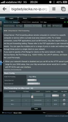

1. Most nézem a képet, amit csatoltál.
Na, azon rossz a local IP. Ha a LAN-od 192.168.1.x-es IP címeket használ, akkor az a bizonyos 255-ös cím 192.168.1.255 kell legyen. Szóval csak az utolsó szám lesz 255, nem az összes. (Bocs ha valakit bánt a konyhanyelv, de talán így most itt érthetőbb)Így sem biztos, hogy működni fog, mert a router esetleg alapból nem forwardol 255-ös címre.
2. Fix IP
Írtad, hogy beállítottad a fix IP-t a HTPC-nek. Remélem ezt a router DHCP beállításainál tetted meg.
Ha nem, akkor tedd meg, és így is próbáld ki. Ekkor a port forward a fix IP címre mutasson.3. Ha így is csak néhány percig megy a routeren keresztül a wol, akkor az bizony az arp tábla automatikus törlődése miatt van.
Erre is van megoldás, statikus arp bejegyzés.
De kétlem, hogy a routered támogatja. -

Hú várjatok ez sok infó, nem is értem. Router dhcp-zi és a lan ipt egy mac cimhez kötöttem.
Port fwd lehet most nem is jól van? Hogy kéne kinéznie pontosan? Mot port range és local port is 7-7 illetve külön sorban 9-9. NEm látok 255-öt sehol.
Ez egy asus rtn12d1cekk:j hogy a lan ip helyére irjam? 7-ees és 9-es hez is?
cekkk
bigdady #22851 üzenetére
A gép ip címe helyére 255.255.255.255 ezt írd be.
Így se éleszti kívülről?Csinálj már róla egy képmentést, hogy hogyan állítottad be a routert.
Az ip címet a géped, hogyan kapja? A legjobb lenne ha ő lenne a dhcp kiszolgáló és a hálókártya MAC címé ő osztaná ki az ip-t akkor amikor a gép felcsatlakozik. Szerintem vagy nem így van beállítva, vagy pedig a gépent te állítottad be kézzel fix ipre. Na most mivel kell a MAC a felélesztéshez ilyen esetekben a router nem tudja, hogy ez a MAC melyik IPhez tartozik.

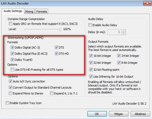

Az rendben van, hogy a dekódolásért, de úgy éri el a teljes funkcionalitást. Ha a LAV Filters-t berakod külső szűrőként az MPC-be, akkor a bitstream fül alatt egyenként bepipálhatóak a továbbküldeni készülő hangok. Elképzelhető, hogy máshogy ill más szűrővel is megoldható, nálam így működött.

bajnokpityu #22808 üzenetére
Windows alatt lav audio filter dtsdecoderdll.dll kíséretében természetesen igen. Ez a leírás még kell, hogy segítsen.
