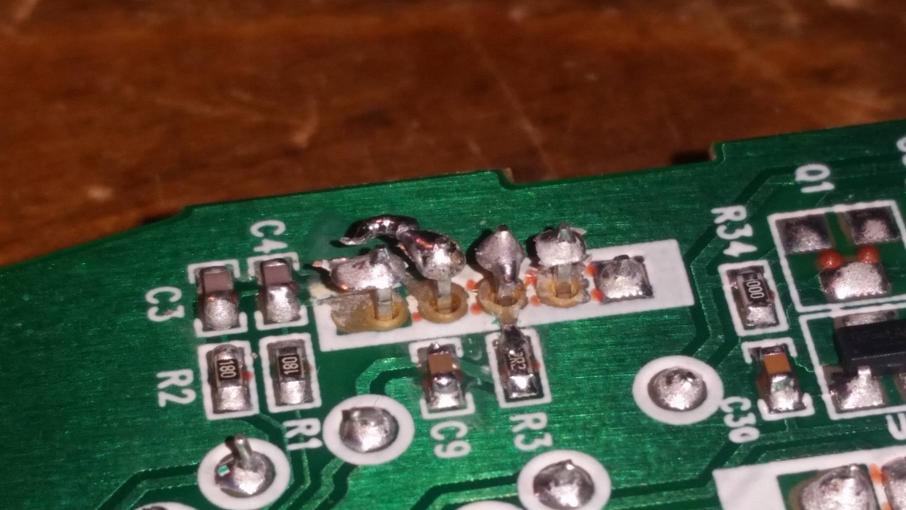

Sanki
dobragab #3121 üzenetére
Nos. Megtörtént a szenzorcsere tegnap.
Két probléma miatt is kialakulhatott a görgetési probléma:
1. Az enkóder közepén egy darabka ki volt törve (a képen a jobb oldali).2. A forrasztás elengedett a csatlakozónál, több láb is ki volt "szakadva". Gondolom, amikor cserélve lettek a mikrokapcsolók, akkor a csatlakozó vissza lett erőszakolva és kiszakadt..
A lábak vissza lettek forrasztva, illetve az enkóder cserélve lett. Remélem ez megoldotta a problémát, majd kiderül.

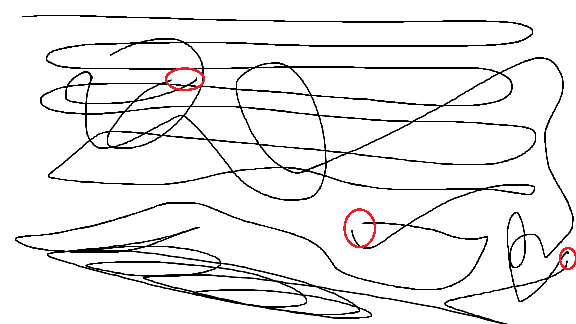

beszereztem egy razer imperator rz01-0035 típust. na már most az a gondom, hogy ha kicsit is felemelem ugrál a kurzor össze-vissza. razer goliathus pad van alatta, ezért se értem a dolgot.
margithid
A felemelem az asztalról az egeremet, akkor a kurzor elkezd össze vissza menni oldalra, ez mitől lehet? Virus vagy kezd meghalni az egerem?
