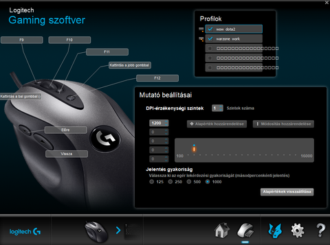

jaffa 2843 #6071 üzenetére
Futtatom ,de a lényeg,hogy nem müködik úgy,hogy default az alap és hozzá adtam egy profilt ahogy látod oda atam a WOW.exe-t és amradt a régi probléma vagy mindenhol alap vag ymindenhol wow settings müködik.
