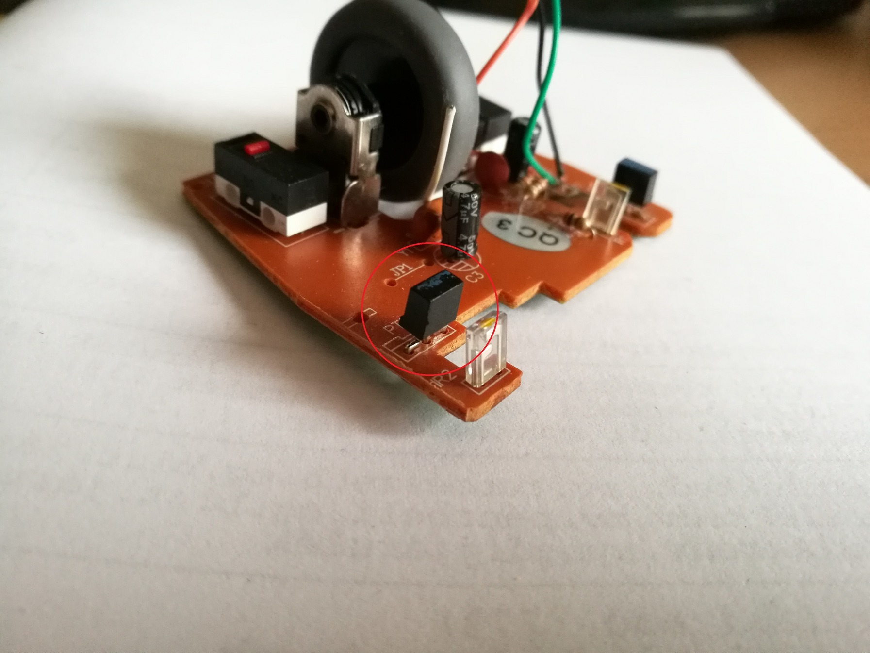

Tomi_Sci
Bandit79 #3185 üzenetére
Nem integrált enkóderes egerekben ált. egy sima kétcsatornás kvadratúra enkóder van. Itt arra kell figyelni, hogy a görgő bevágása közötti szögkülönbségnek a negyede legyen a két detektor között. De ha jól emlékszem a g400-ban egy tokban van a két érzékelő, szóval ezt nem lehet elrontani.
Ha az emittert és a detekort egymásra irányítod, és a lábakat kb. derékszögbe állítod az emitteren, szerintem elhelyésből adódó probléma nem adódhat.
Ha így sem megy, valamelyik vagy tönkrement, vagy a jelútban van kontakthiba. Ha IR az emitter, akkor azt elvileg egy infraszűrő nélküli kamerával is láthatod. (ha a tv távirányítóval belevilágítasz a kamerába miközben nyomkodsz valamit, és látszik, akkor ezt is látnod kéne). Bár a kamerák többsége ezt az infra tartományt még nem is szűri, szóval egy próbát megér.
Ha tudsz kérni valakitől egy multimétert kontinuitás vizsgálattal (egeret kihúzva) nézd meg, hogy tápot, földet kap-e mindkét alkatrész, illetve, hogy a mikrokontroller lába és a detekor között van-e kapcsolat. Esetleg egy IR led-et betuszkolhatsz az emitter mellé, és a görgőt forgatva valamerre mozognia kéne. (leginkább összevissza).
A detetkort oszcilloszkóp vagy logikai analizátor hiányában nem tudom így hirtelen hogy tudnád kimérni. -

Bandit79
Tomi_Sci #3184 üzenetére
úgy látom minden érintkezik ,próbáltam az optikát ami a görgő fogaskerekén átnéz a másikhoz nyomkodni ,állítgatni jobbra balra kicsiket,de így szabad szemmel nem igazán lehet belőni pontosan..
Fogalmam sincs hogy ennek egyáltalán mennyire számít a pontosság, 1 mm elforgatás már hibahatár?...mert akkor nehéz lesz beállítani,ha egyáltalán nem ment gallyra -
Tomi_Sci
Bandit79 #3183 üzenetére
Az érzékelőnek nem kell világítania, de a másik oldalnak nem árt. Ennek ellenére szabad szemmel nem túl valószínű, hogy azt látnád.
Mit állítgattál tulajdonképpen? A külön álló nyákot? Szerintem azt nem tudod annyira rosszul betenni, hogy ne keresztezze a görgőt. Az alap és az elejében lévő nyák összekötésénél minden érintkezik? -
Bandit79
Szevasztok , van egy Loitech g400-am a napokban szétszedtem tisztítani, most nem mozdúl görgetésre..
Ami a görgőnél van optikai érzékelő annak világítania kell és ha kicsit elmozdúlt akkor attól esetleg nem működik?. Most ott tartok hogy kb 15 x állítgattam ,de semmi. Van valami trükkje ,ha esetleg az a baj? -

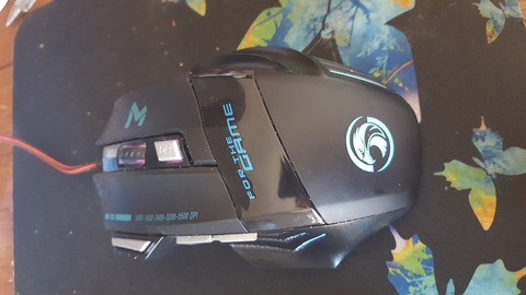

ricsi99
Hello
Lehet nem ide tartozik de nem találtam hozzá jobb topicot..
Vettem egy csoda 7D gaming mouse egeret.
Elméletileg ez 1000-5500 dpi között lenne érzékenységben
Van rajta dpi kapcsolo és szép váltogatja a led szinét ahogy kapcsolgatom.
Viszont semmilyen gormában nem érzém ,hogy bármi is változna
Van erre valami tesztprogram? alap win10x64 ,alap win "HID-compliant mouse" driver
semmi sem volt feltelepitve ,bedugtam mukodott
