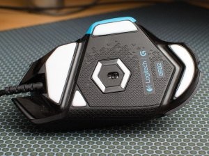

Jelenség: A legtöbb egér gyári talpai hagynak maguk után kívánnivalót. Vagy nem csúsznak megfelelően újonnan sem, esetleg az éles széle még az egérpadnak se tesz jót, vagy rövid használat után lekopik róluk a csúszós bevonat, és semmit nem érnek. Persze akadnak kivételek, láttam már jó gyári talpakat is.

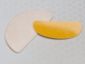

Több helyen, elsősorban ebay-en és aprón kapni hyperglide-ot. Apróról olcsóbb és gyorsabb. Mindenképpen olyat vegyünk, ami tömör teflonból készült, sokkal jobban csúszik, és tartósabb a többinél. Többféle vastagságban kapható, jellemzően 0,5 mm és 1 mm.
Esetenként nagyon nem mindegy, melyik méretet veszed. A magas talp csökkenti a LOD-ot, de ha túl ha alacsony a LOD-ja, és túl magas talpakat raksz rá, a szenzor megbolondulhat, használhatatlan lehet az egér. Vastag, besüllyesztett gyári talpaknál a 0,5 mm-es nem biztos, hogy kiér a mélyedésből, a hasán csúszhat az egér. A legtöbb ajánlott egérről tudjuk, mi az optimális.
Ezek méretre szabva, ragasztóval ellátva érkeznek. Csak annyi a dolgod, hogy a régi talpakat leszeded, az ott maradt ragasztót többé-kevésbé eltávolítod, és ráragasztod az újakat.

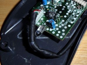

Az egérbe befutó részen számos kábelt egy gumiharang (lásd második kép) véd a megtöréstől, több-kevesebb sikerrel. Ez a dolgodat annyiban nehezíti, hogy ha nem pont az egérbe való kábelt teszel bele, az új kábelen lévő gumiharang valószínűleg nem fog passzolni. Levághatod róla, de ha a régi kábelen is volt, lehet, hogy egy lyuk fog tátongani a kábel körül. Kis kényelmetlenség, de együtt lehet vele élni. Egyszer (egyetlen egyszer!) képes voltam szakszerűen ráerőszakolni egy gumiharangot egy másik, vékony kábelre. Nem kívánom senkinek, nincs humorom megismételni.
Kábeljavítás
Ez a technika forrasztási gyakorlatot igényel, csak akkor alkalmazható, ha az egérhez közel tört meg a kábel, ilyen esetben viszont bármilyen kábelt gondolkodás nélkül meg tudsz javítani.
Ha lehet, szedd le a kábelt a nyákról. Elsőként a gumiharangot lazítsd meg, és mozgasd oda a kábelen, ahol várhatóan szükség lesz rá. A toldást illik az egér belsejébe rejteni. A legtöbb gumiharang nincs ráolvasztva a kábelre, így ezt meg tudod tenni. Kivéve G400(s).
Ezután a kábelből vágd ki a hibás részt, és ne felejts el rá zsugorcsövet húzni. Csupaszítsd le a kábelt, az árnyékolástól válaszd el az ereket, csupaszítsd le az ereket is. Forraszd össze az ereket egyenként, és szigeteld le. Forraszd össze az árnyékolást is, húzd rá a zsugorcsövet, és melegítsd rá. Kész is, ha ügyes vagy, alig lesz vastagabb, mint eredetileg.

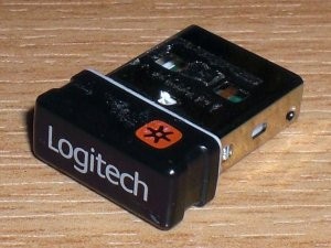

Ha wireless egér vevője megsérült, eltörött, elveszett, nem sok esélyed van. Ha találsz pontosan ahhoz az egérhez való vevőt, az jó lehet, de számos esetben ugyanannak az egérnek a különböző revízióihoz más vevő kell.
Ez alól egyetlen kivétel van: a Logitech Unifying, csak és kizárólag bizonyos Logitech egereknél. Maximum 6 db Unifying-kompatibilis eszköz tud egyetlen vevőhöz csatlakozni. Számos egeret nem Unifying vevővel árulnak, de kompatibilisek vele, úgyhogy érdemes utánajárni. Ebay-en potom pénzért kaphatóak a Unifying vevők, az egeret ezzel az programmal tudjuk hozzá párosítani, ha képes rá. Nem-Unifying Logitech eszközök párosítására ez a program való. További hibaelhárítás a következő pontban.

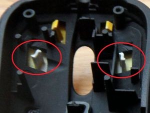

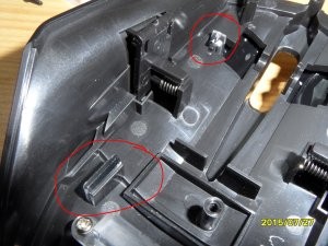

Mindig megfelelő méretű csavarhúzót használj. Inkább egy hangyányival kisebbet, mint nagyobbat. A túl kicsi, vagy túl nagy fejű csavarhúzó pillanatok alatt el tudja nyalni a csavar fejét. Kevésbé ciki a szomszédtól kölcsön kérni egyet, mint a 15.000 Ft-os egered maradványait eladni alkatrésznek.
A fő csavarok általában a talpak, ritkábban a hasán lévő matricák alatt vannak. Wireless egérnél az elem / akkumulátor helyét érdemes alaposan átkutatni csavar iránt. Azokat kitekerve általában azonnal szétugrik az egér, vagy legalábbis az egyik fele. Gyakran ki kell csúsztatni az elején lévő karmokat a helyéről, hogy teljesen szétváljon a két fele. Óvatosan nyisd fel, a belsejében lehetnek a két részt összetartó kábelek. Ha a kábelek csatlakozóval vannak rögzítve, szerencséd van, húzd le. Ha a nyákra forrasztva vannak a szalagkábelek, nagyon vigyázz rá, ne hajlítgasd lehetőleg semmit. A forrasztás tövében hajlamosak elgyengülni, és letörni a nyákról. Egy ilyet helyre rakni sok-sok óra forrasztás.
A burkolat felső része sokszor több részből áll, és ezeket csavarok ill. karmok tartják össze, és a főgomboknál ki kell csúsztatni a pöcköket egymásból. A karmokat finoman hajlítsd meg lapos csavarhúzóval, le ne törd, egy-egy karom elhajlítása után általában annyit el tudnak mozdulni, hogy kiakadva maradjon a karom.
Viccesen hangzik, de összerakásnál arra figyelj legjobban, hogy ne hagyj ki egy alkatrészt se. Nem vicces plusz fél órát szöszölni amiatt, hogy az utolsó csavar betekerése után vetted észre az asztalon heverő lencsét.
