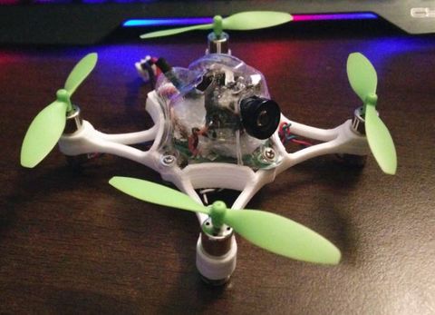

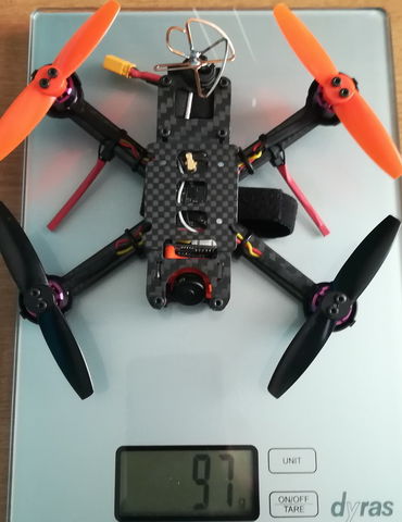

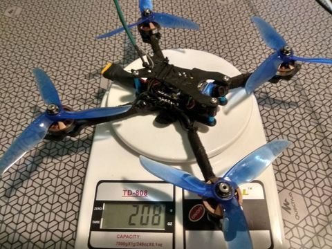

Nah megcsináltam az Atlast is, ilyen lett.
Majd az első koki után lett egy ilyen hibám, remeg, ugrál majd felborul. Ötlet, hogy mi lehet?

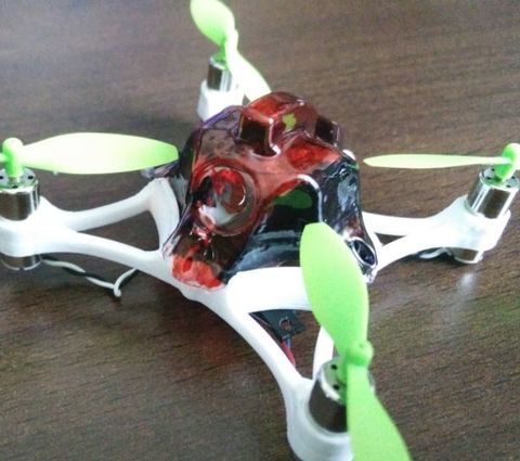

Köszi mindenkinek.
Csak egy hibás példányt mázoltam be.Viszont kipróbáltam a H67 motorokra (nem 19kkv) épített gépet és volt egy ijesztő jelenet is hozzá...
Max gázon állt a táv, valahogyan felütöttem és közben átkapcsoltam a gázelvevő kapcsolómat, a következő pillanatban ki is lőtt és koppant a plafonon... A kapcsoló egyben flight time counter is, így láttam, hogy nem is váltott át 3:20-ról 3:19-re míg az eset lejátszódott, ami azt jelenti, hogy kevesebb, mint 1 másodperc alatt felért kb. 2 métert (kanapéról indult). -

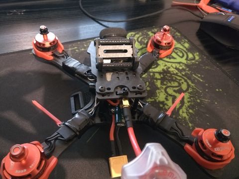

Ti hova szoktátok tenni a receiver antennáit? Tegnap az 5 coloson ledaráltam 1-et. Tényleg van olyan, aki a karokra teszi lent? De azt hogy teszi? Körbeszigetelőszalagozza az egészet?
vagy csak a végén meghúzza 1 gyorskötözővel?

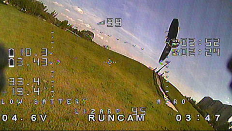

A videókat valóban nagyon le tudja rontani a Youtube, csak ugye az eredeti meg sokszor elég nagy a feltöltéshez.
Azt hittem annyira ramaty a kép, mert valami katasztrófa volt.
Igaz én is repültem már pocsék kamera képpel, most már vannak elfogadható képet adó kameráim, viszont nem repülgetek. -
varadigabor
kriszbon #56472 üzenetére
Youtube cseszte el, mert rosszba kis felbontásba rendereltem és azt még jobban lerontotta. Itt egy normális videó. Jelem szar mert antenna meg lehet a videó adó is gyengére volt rakva.

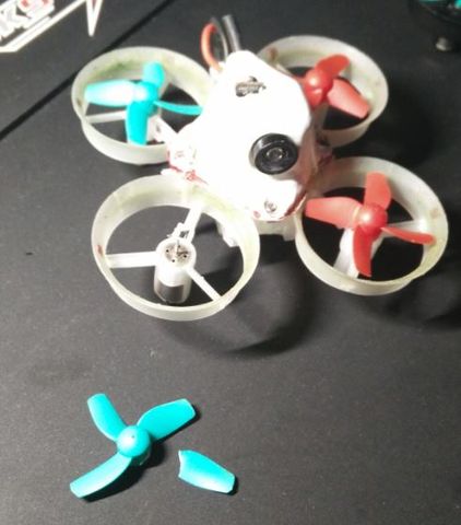

Nekem is szinte csak (asszem) a ccw tört el. Ma tettem fel új proppot a törött helyett és azt vettem észre, hogy az első szettből már csak 5-6 darab cw maradt.
Az viszont tény, hogy törik. Amit el nem tudtam volna képzelni egy ilyen zárt környezetben.

Ismét megkérdem, hátha van valakinek ötlete.
Az élőkép teljesen tiszta, a DVR felvételben ez a harántcsíkos zavar keletkezik. Lehet árnyékolt kábelt kéne alkalmaznom a DVR, szemüveg IN - OUT bekötésénél?
Az akkutól közvetlen kapja a delejt. Igazából annyira nem zavar, mert repülésnél tényleg tiszta ezen a gépen is, mint a Split kamerásnál. Annál meg tényleg nem érdekel a DVR minősége, mert az ugye FHD-ban (60fps) rögzít, tehát a DVR max gép kereséshez jöhet jól. -

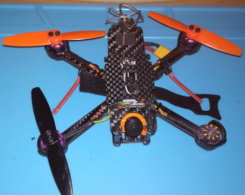

AMDaZERG_1
AMDaZERG_1 #56411 üzenetére
Faragtam a súlyán

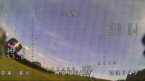

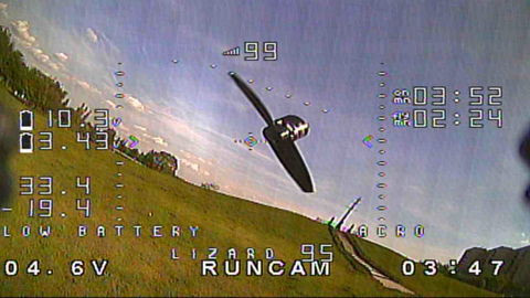

Megjegyzem a mai reptetésem Benny Hill show megirigyelhetné
Levittem ma kisgépet, és biztonság kedvéért a Leader120-at és az Alfa 130-at.
Lent volt két drónos haver, így oda is csapódtam hozzájuk.
Szokásom, hogy összerakom a gépet és irány le, semmi gépre tolás, teszt.
Had szóljon!
Nincs kamerakép... Majd felviszem, megorvosolom. El is tettem a táskába. Elő az Alfa.
Az egyik srác épp száguldozott a gépével, aki megjegyzem orral úgy odaverte a földhöz a gépét, hogy nekem fájt, de szerencséje volt, mert a járdától centikre verte a földbe, és nem lett baja.
Beizzítottam az Alfát, aminek a kamera képe azonnal agyon lett dicsérve. Komolyan teljesen zajmentesre sikerült összeraknom. Fel is vettek egy szemcsit, hogy lássák mit operálok. Hát kiemelkedően rosszul vezettem, de ledöbbentek, hogy milyen tempóban megy, kanyarodik az itt túlsúlyosnak tartott ~200g 130-as Alfa. Aztán a kameradőlésszög volt a téma, hogy nagyon meg van az emelve
Én meg, ha megy a gép, hát menjen az rendesenkell az a dőlésszög
Irány a fák alja full gázzalígy csapódott a földbe és pörgött, mint a rotor a földön, majd egy fa mögé beparkolt
A GPS leesett, amit meg sem találtam. Mondom tökéletes!
Aztán elhagytam a micro SD adaptert, hogy rádugjam USB-re a kártyát, hogy visszanézzem mi is történt, hátha meglesz a GPS.
Szóval hazaszaladtam, visszanéztem a felvétel, és így be is határoztam hol hullajtottam el a GPS-t. A kamerát is megoperáltam, így már jó volt. Irány le! Eachine motoros gép a levegőbe, megy minden frankón! A dőlésszög, ami kb 55-60° teljesen jó! Két kör, és puff, mekkora balek vagyok! Ezt a gépet is sikerült eldobnom!
Odamegyek, és csak három propeller van rajta, nézem, és... Áhh! Nincs harang
Visszanéztem az FPV felvételt, amin látszik, hogy távozik a harang, de a fűben nem találtam, és nem is nagyon kerestem. Majd EMAX lesz, ami talán nem szórja a harangját. -

Saccco
"- szükségem lesz már egy komolyabb távirányítóra?"
Ugyanazzal megy, mint a H67.- flashelnem kell valamit valahova?
Nem kell. Menni fog. De egyezik a H67-tel.- konfigurálnom kell bármit?
Nem, mert egyeznek."Nagyjából a kérdés: kicserélem a lapot és örülök, vagy szopok még egy hétvégét, mert állítgatnom kell ezer dolgot?"
Silverware gépet szeretnél összehozni?
Nem vagyok teljesen biztos benne, hogy az alaplapon gyárilag silverware fut, de szerintem nem. Boldclash-ék csak a lehetőséggel kampányolnak. Ha mégis alapból silver-es, akkor a fenti állításaim tévesek.
Még van egy alaplapom, amit nem bántottam, azzal megnézem.szerk.: Megnéztem még egyszer, szerintem nem flash-elt, csak útbaigazítás van az oldalon.

Szétdobtam a Lizard95 vázba épített cuccaim, és beraktam a QAV-R 130mm vázba, ami felszabadult.
Váz: QAV-R 130mm
FC: FullSpeed F3
ESC: HAKRC 15A
VTX: EWRF e7092
Vevő: FrSky XM+
Kamera: RunCam Swif2 micro
Motorok: Eachine 6000kv 1104
Faraghatnék még a súlyán, de igazából lehet egy másik vázat kap majd, mivel ez kapott már bőven. -
Gh0sT
Van egy JJRC H67 drónom, amiben tönkrement az egyik motor. Cseréltem őket, rendeltem hozzá Boldcash motorokat (BoldClash CM03 716 Insane 19000KV), amitől úgy megy mint a veszedelem.
Van még egy BoldClash BWhoop B03-08 Receiver lapom, amivel kezdenem kellene valamit.
És itt most el is akadtam. A cserét meg tudom oldani, csak nem vagyok tisztában azzal, hogy mivel jár:
- konfigurálnom kell bármit?Nagyjából a kérdés: kicserélem a lapot és örülök, vagy szopok még egy hétvégét, mert állítgatnom kell ezer dolgot?

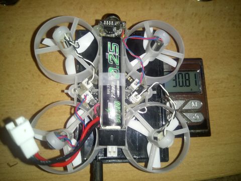

SpydeR3412 #56407 üzenetére
Ha ledobom a canopy-t, akkor nekem is 30,9g lenne a gép.
De úgy nem áll meg a kamera. -
