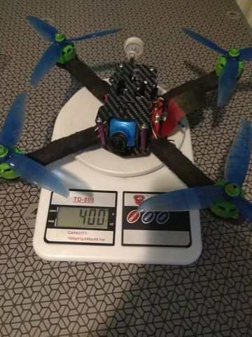

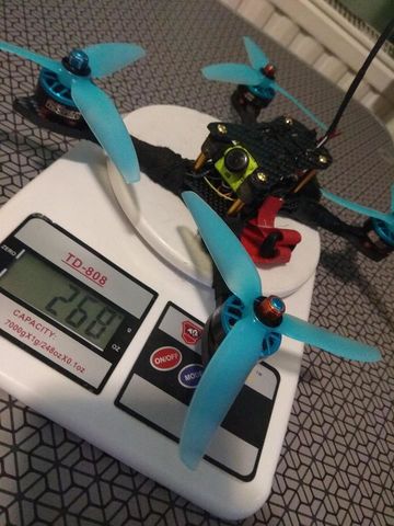

Peaceliker
varadigabor #57257 üzenetére
nemjók a képek, 308g os 2x van és nincs ott a 28xg os

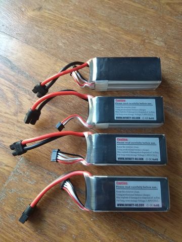

Megérkeztek banggoodról a 4s ahtech aksik.
Az egyik 70c-s a többi meg 85c-s, lehet újítottak a csomagoláson?Ja látom már a leírás szerint is 85c-s akkor az egyik még a régi készletből érkezhetett.
