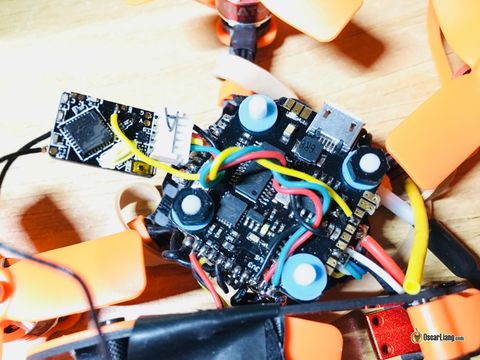

Mit kúr0k el?
Tegnap éjszaka szetrobbantottam a GT-R90-et....
Raforrasztottam az R-XSR lábait...de az istennek nem tudtam bindelni a Taranisal...
Letöltöttem flaseeltem az R-XSR firmware-t amit javasolnak YouTube-on hogy eu-s legyen és bindeljen...
A végén már kóbor macskákbol veraldozatot akartam bemutatni a drónok istenének,,,de úgy döntöttem ennyit nem ér....
Tápra dugva a gepet, épp úgy, villog a vevő ahogy kell kék világít, piros villog....
Tápra dugva miközben nyomva tartom rajta a gombot ,viszont a kék,piros,és zöld LED is folyamatos vilagitasba kezd....ilyet én sehol nem láttam hogy normális lenne ... -

Persze vágom, csak f4 ekbe raknak újabb gyro t sokszor. Meg nyomják fel 32/32 re és úgy gondolom (lehet tévedek) hogy attól is finnyásabb lehet.
Ha már f3, f4. Gps t rakhatok uart1 re? Smartport al össze veszett amikor configuratorra dugtam (szaggatott minden bf ban)

Teréz Atya #54325 üzenetére
Erről már olvastam, márimint a szoftserialról, és láttam egy képet, amin mutatják hova kell forrasztani egy adott FC-n, de az enyémen nem tudom ezt hol tudnám kihasználni. Hova kellene forrasszak?
Ezen a lapon hol találok olyan pontot? -

Ahogy látom neked épp az érzékeny ICM20602 van benne. Nem baj, felmehet 32k/16k-ra, rá egy Kalman filter, aztán jó lesz.
Ha nincs elég invertált bemenet, nem gond, az FC-n definiálsz egy soft serialt, azt invertálhatod. Vagy lekötöd az invertert a vevőről és kész. Nehogy már egy-két hülye tranzisztor akassza meg a tudományt.BTW Peaceliker-re most ne hallgass, ő is copott már hiperérzékeny gyro-val SP F3 lapon, és még nem is tud róla.

Peaceliker
Fc függő, hogy kezeli-e az invertált smartport jelet (valamiért frsky invertáltat küld), ha nem kezeli, akkor kell általában a vevőre forrasztani. Na én részben ezért is maradok az f3 nál, ott nincs ilyen szarakodás, softmount ra sem annyira érzékenyek stb
Szóval ha úgy írják hogy ehhez vevőről le kell szedni a normál jelet akkor le kell szedni

Kérdezni szeretnék.....
délután beforrasztanám a helyére az R-XSR-t a Kis Diatone-ba...
Az elmult hónapok alatt én félre raktam magamnak pár setup videót, meg cikket, de most mégis zavarban vagyok, mert nem egyértelmű számomra mit csinálnak ezek az emberek, mert van aki a tápcsatira is köt valamit....
Vagy pld. ebben a cikkben az R-XSR nyákjáról köt le egy kábellel az ember.....Szóval....
Kezdjük az elején,,,,
Van egy ilyen vezérlőm a GT-R90-en:Van egy R-XSR vevőm....
És van egy QX7 Taranisom....
hova kössem az R-XSR "lábait", hogy mindent tudjon a gyakorlatban a gép,(telemetria-Taranisról Pid állítás etc..) amit tud a technika...?!
Nyilván kőbunkó tudatlanként egyelőre az a cél, hogy a levegőbe emelkedjen,,,,és később ásnám jobban bele magam a részletekbe....de azt szeretném ha minden "a helyén lenne"....hogy a technika mindent tudjon kötés után, amit valójában tud....
Az ugy gondolom rendben, hogy S-BUS-t szeretnék (nem tudom miértde gondolom az jó nekem
) tehát a nyákon azt a lábat zárom rövidre...
Innen tovább viszont lövésem nincs...
Tanulni ráérek később.....de már "bele rokkanok" hogy itt van minden, és még mindig csak nézegetem "a polcon"
köszönöm ha valaki tud segíteni, és előre is a türelmet, ha túl retardáltakat kérdezek...
Köszönöm
