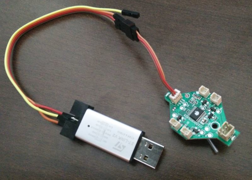

Ugyanazzal megy, mint a H67.- flashelnem kell valamit valahova?
Nem kell. Menni fog. De egyezik a H67-tel.- konfigurálnom kell bármit?
Nem, mert egyeznek."Nagyjából a kérdés: kicserélem a lapot és örülök, vagy szopok még egy hétvégét, mert állítgatnom kell ezer dolgot?"
Silverware gépet szeretnél összehozni?
Nem vagyok teljesen biztos benne, hogy az alaplapon gyárilag silverware fut, de szerintem nem. Boldclash-ék csak a lehetőséggel kampányolnak. Ha mégis alapból silver-es, akkor a fenti állításaim tévesek.
Még van egy alaplapom, amit nem bántottam, azzal megnézem.szerk.: Megnéztem még egyszer, szerintem nem flash-elt, csak útbaigazítás van az oldalon.

Ebay-en olcsóbb. Igen kell rá a szoftver. Miután kiválasztod a bayang-ot mindig azzal indul, nem számít, hogy tud még más protokollokat is. A kapcsoló csak annyi, hogy megszakítod a táprészt az arduino előtt és kész is.
FT232RL FTDI Serials Adapter kell a programozáshoz. Esetleg vehetsz usb-s arduino lapot, bár az drágább.
De biztos akarsz küzdeni ezzel?
Egy kicsit kell vele azért. Mondjuk, ha nem kell logic level konverter, meg táplehúzás se, akkor tényleg csak az nrf és az arduino összekábelezése amit meg kell csinálni. Esetleg a csatornakiosztást átrakni AETR-ről TAER-re vagy fordítva attól függ mit lehet az i6-tal csinálni.[ Szerkesztve ]
