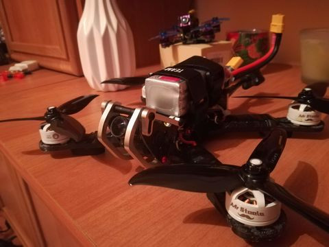

Na, összeállt az új gépem. Igazából elbontottam Emax X6 ot, nade nem a súly miatt, mert úgy is majdnem ugyan olyan nehéz, hogy jó pár dolog könnyebb lett benne...hanem mert ki akarom próbálni felső akkus mókát.
357g lett
Martian IV II/Realacc real 4 (Reverb klón) Váz
RS2306 2400KV
Omnibus F3 Pro
Hobbywing xrotor micro 30A
Foxeer Monster 2
VTX03 (ez majd cserés lesz vmire amiben van audió továbbítás is, ha már mikrofonos a kamera)
Dal T5040
X4RAhhoz képest hogy busz váz és hely is van benne, nem volt kényelmes...sok helyre nem lehet pakolni, mert vagy strap lesz ott felső akku miatt vagy egy standoff a váz közepén
persze ez okos dolog, mert felső akkus gép felváza meg szokik rokkanni néha, ez meg tart.
