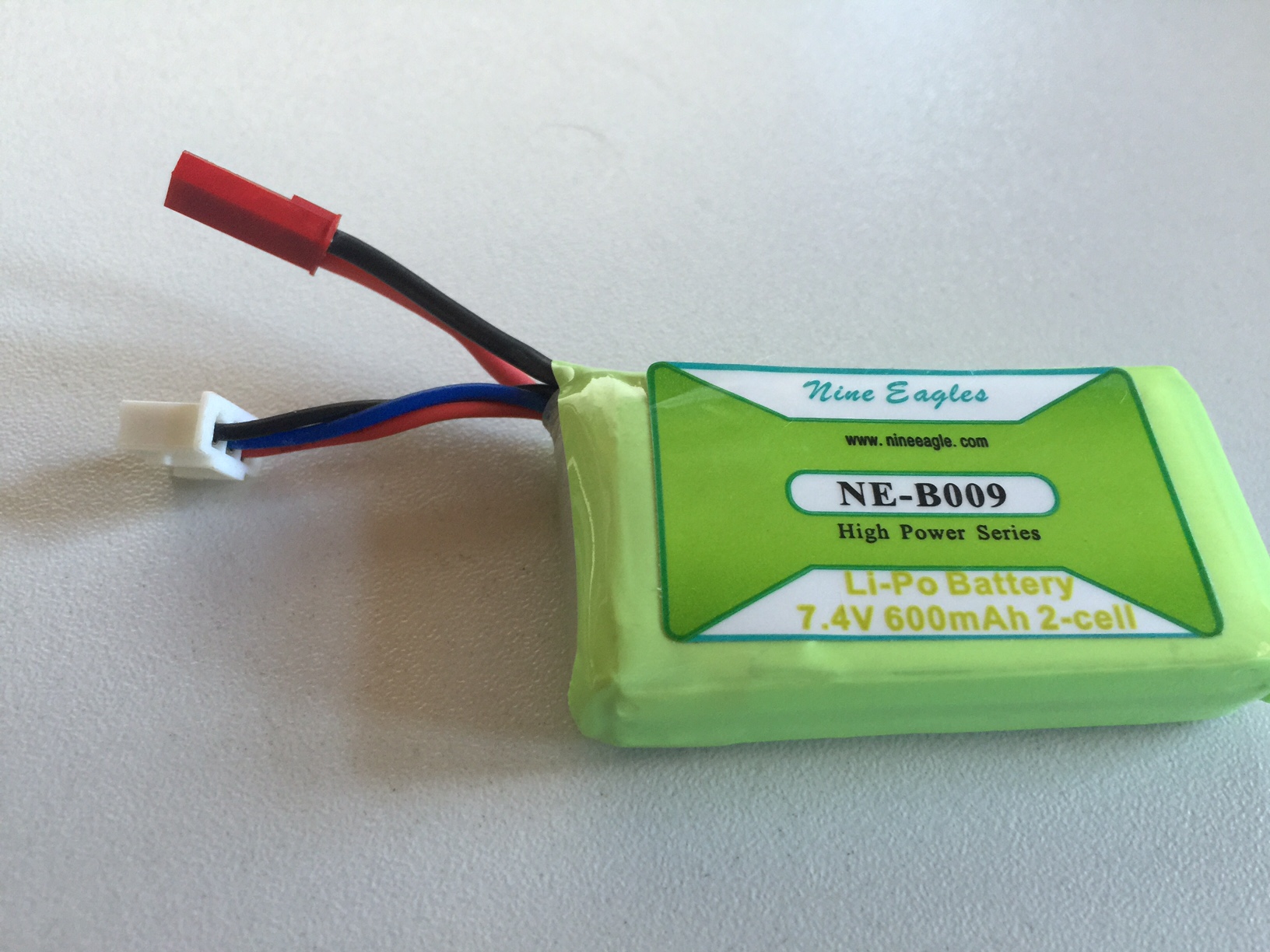

köszi itt néztem de vagy én csesztem el, vagy nincs ilyesmi elem
A nagyobbiknál
bekapcsoltam a 2S-t
kapacitás 0-1000
súlyt nem tudom
A 75mm
B 25mm
C kb13mm
nyomok egy searchet és a legnagyobb amit bead az egy 300mAh-s akksi -

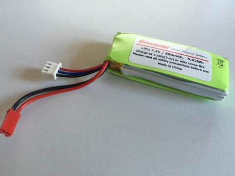

Az isdt chargerrel (vagy akár imax-szal) lehet adapterrel ceruza akksikat tölteni?
