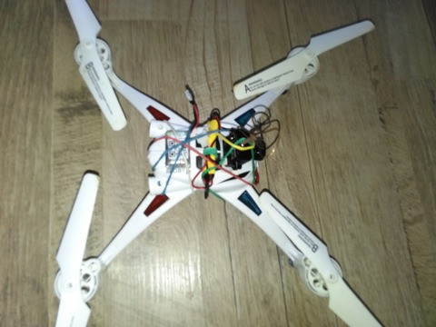

Ha megpakoltam az u807-et (mini FPV, plusz kis akksi, na meg a befőttesgumik), akkor a plusz súlynak mi a hatása?
a) nehezebb lett, ezért nehezebben tolja odébb a szél
b) nehezebb lett, ezért a szél ellen nehezebben dolgozik, nehezebben jön vissza széllel szemben

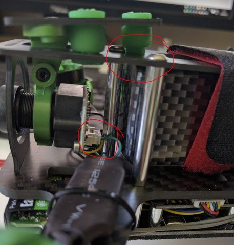

Az U807 jelveszteseert FPV-ben a raknepseg a felelos. Itt a hiteles bizonyitek.
Teréz Atya
1 - szedd ki az akkut, dugd be a gumibakot
2 - En csak radugom, de vigyazok h nehogy belerjen a propiba
3 - nem, de arnyekolhat a karbon vaz es az ESC is bezavarhat. En egy hoszabb antennat hasznalok felhajtva. A blogomon van egy szakajtonyi kep. Nekem kb 500-600m a hatotavom.
4 - vegyel ra egy V vagy csap alaku tartot es logasd ki 90 fokban. Ebben az allapotban elegge hazavagja a hatotavot. -

Falcon 180 elso benyomasok meg par kerdes, koztuk amatorok is
1. Nem tudom benyomni a kamera hatso gumibakjat mert ott az akku, ez ilyen? Emiatt a kamera feltamaszkodik az egyik csovon is
2. Az akku cserehez jol latom hogy a gep akkucsatlakozojat alulra at kell fuzni?
3. Vevoantenna letoresgatlasra valaki probalta 90fokban elforgatva rakni a vevot es az antennat a gep melle rakni
4. A szurke drot a kamera adoja gondolom be van fuzve a vazba, azt hagyjam ugy vagy logassam ki? -

Megvolt az első igazi FPV élményem, mit is mondhatnék
Gimmmme mooooore
Egy kukoricás szélén vesztettem el az FPV szüzességem (az U807-et meg konkrétan a kukoricásbande erről később
Persze a szél mindig a kukoricás belseje felé fúj, ez Murphy...
Setup:
Az u807-re felment a Eachine EF-01 mini FPV kamera, meg egy H8 mini 150 mAh-s akksija.
A rögzítés módján kéretik nem röhögni hangosanmeg különben is, túlélt egy zuhanást és minden egyben maradt rajt, úgyhogy szabadalmaztatnom kellene a 6 db befőttesgumi meg a kétoldalú ragasztó kombót
Az U807 úgy viselkedett, mint eddig soha, kb. 30 méter után (lehetett végül is 40 is, kukoricában nem jól becsülöm a távolságot) elkezdett beragadni az irányítás, nem vette egyszerre a parancsokat, pedig eddig ilyen távolságról simán ment minden. Ha elkezdtem fordulni vele gázkarral (ez a yaw?), fogta magát, és elkezdett pörögni a tengelye körül pár mp-ig, majd megállt, mintha mi sem történt volna, majd önállósította magát, és szelektálni kezdett a távirányító jelei közül, azt hajtotta végre, amihez kedve volt.
Miután ettől beparáztam, és gyorsan elvettem a gázt, fogta magát és lezuhant. Annyira még nem vagyok rutinos FPV-s, hogy pánikolás közben eszembe jusson, hogy először lekapujuk a sisakot és megkeressük az égen a madarat, és csak akkor vesszük el a gázt, hogy lássuk, hova esik kb....
Na itt kezdtem vakarni a fejem búbját, hogy akkor most a feladat adott, kb. emlékeztem, honnan hallottam a zümmögést utoljára, lehet bebújni a kukoricásba, toronyiránt...
Video jel nem segített, mert mire fejben összeraktam a mentőakciót, arra már lemerült a 150 mAh-s akksi a kamerán, így csak a szememre hagyatkozhattam.
Áldom az eszét annak, aki kitalálta, hogy a kukoricát soronként vetik, mert így a sorokra merőlegesen befele haladva elég volt csak közben jobbra-balra nézegetnem, hogy egész nagy területet átlássak. Azért nem volt annyira egyszerű a dolog, de végül is kb. 15 perc után rátaláltam az u807-re.
Minden a helyén volt rajt, pedig kb. 20 méter magasból pottyant a kukoricák közé (ugye a bombabiztos rögzítés).
Ezután, mivel az u807 akksija még nem merült le, adtam neki egy másik h8 mini akksit, és gyakorolni kezdtem a fel-leszállásokat a kukoricás szélén, merülésig, szigorúan betartva a védőtávolságot, nehogy még egyszer besodorjon a szélKérdéseim:
-okozhatta-e a mini FPV kamera 5,8-as jele az irányítás megzavarodását (vagy esetleg KP index volt nagy, vagy talán UFO tevékenységet zavarhattam meg, és földre kényszerítettek büntetésből, és örülhetek, hogy a gépet nem vitték magukkal)
- A kamera látószöge miatt lehet, hogy ha kamera kép alapján megsaccoltam, hogy hova szálltam le (már nem a kukoricásban, hanem utána gyakorlás alatt), majd leveszem a sisakot, és mindig jó 2 méterrel hátrébb van a valóságban a gép, mint a sisakban látott kép alapján gondoltam?
- Valakinek van tippje az esztétikus (de hasonlóan bombabiztos) mini FPV u807-re rögzítésére? -
