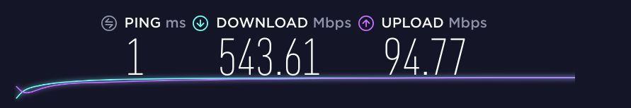

Nincs tulbonyolitva ezt szeretemVasárnap este ezt mértem:
speedtest-cli
Retrieving speedtest.net configuration...
Testing from DIGI Tavkozlesi es Szolgaltato Kft. (178.164.136.71)...
Retrieving speedtest.net server list...
Selecting best server based on ping...
Hosted by Antenna Hungária Zrt. (Budapest) [2.50 km]: 3.283 ms
Testing download speed................................................................................
Download: 512.18 Mbit/s
Testing upload speed......................................................................................................
Upload: 91.49 Mbit/s -

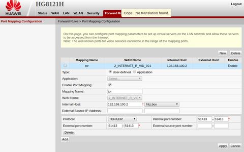

fujifilm1
A torrent et már beállitottam.
roviden :Az ONT (HG8121H) nálam router modeban van. (mivel az én routerem nem tudja a PPPOE-t)
Ezen a "Forwar Rules" fulon a 51413 portot az én routerem ip-jére irányitottam, majd az én routeremen ujabb port forward a nas-ra ahol a transmission fut.Majd a "check port is open" oldalon ellenoriztem.
