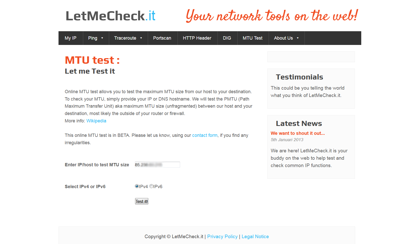

Vakegérke #63548 üzenetére
Ha a php link nélkül próbálod, csak a domain url-t az bejön?
http://www.letmecheck.it/Illetve a ping milyen IP címet hív meg?
root@INT-ROUTER:/tmp/home/root# ping letmecheck.it
PING letmecheck.it (141.138.203.105): 56 data bytes
64 bytes from 141.138.203.105: seq=0 ttl=56 time=39.219 ms
64 bytes from 141.138.203.105: seq=1 ttl=56 time=38.369 ms
64 bytes from 141.138.203.105: seq=2 ttl=56 time=38.996 ms
64 bytes from 141.138.203.105: seq=3 ttl=56 time=44.598 ms
^C
--- letmecheck.it ping statistics ---
4 packets transmitted, 4 packets received, 0% packet loss
round-trip min/avg/max = 38.369/40.295/44.598 ms -

Vakegérke
Intruder2k5 #63549 üzenetére
Az MTU 1492-re van beállítva, ahogy az MRU is. Milyen értékre kéne beállítanom?
ASUS RT-N18U router.
Vakegérke
Cirbolya_sen #63547 üzenetére
A link 404 Not Found error.

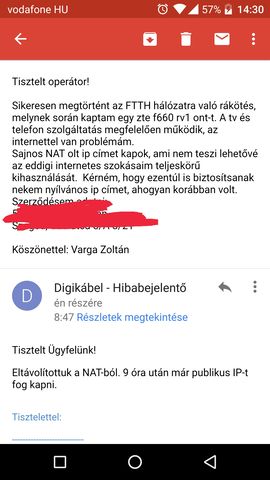

adika4444
Nem vagy NAT-olva?
Legutóbb kellett egy teljes eszköz áramtalanítás itt valakinek, utána jött csak helyre...Ja meg nekem mostanság a Windows Defender tűzfal is szórakozott több gépen, nem akarták átengedni a torrentet, hiába vette fel magát a kivételek közé, fel kellett venni egy harmadik bejegyzésnek az exe-jét, csak úgy megy...

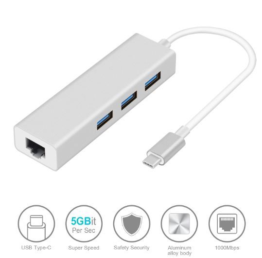

Ha esetleg valakinek hasonlóan 'modern' gépe van, hogy nincs rajta ethernet port, ellenben type-c igen, annak ezt az átalakítót tudom melegen ajánlani, olcsó és tapasztalatból mondom, hogy tudja a gigabites sebességet.
Borrower
Nagyon örülök ennek az új FTTH nak. Most meg nem seedel a torrent, próbálok portot nyitni ezen a vackon, de nem megy...

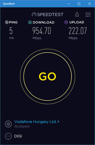

mpo
pataslogeza #63515 üzenetére
Tudom hogy gbites netet kábelen kell mérni
Ha ezen majd túl vagy, az eredménytől függően lehet keresni a megoldást.
Firefox és itt [link] vagy Speedtest.Megelőztek és részletesen elmagyarázták.
nfsu17
akkor is ki kell próbálni kábelen, mert ha ott hoz 900-at, akkor nem lehet a diginél a hiba.
ha ott is 100, akkor telefon >> digi.
ha megvan a sebesség _kábelen_, akkor viszont neked kell tovább gondolkodni, mert nem a digi miatt kevés.
még ha "csak" szolg. váltás is történt.
tehát ha kábelen jó, akkor a digit nem érdekli a dolog, neked meg fel kell deríteni a hibát.
ha ott sem jó, akkor meg be kell jelenteni.
ha kábelen jó, akkor lehet játszani* a wifivel tovább.
(*helyrehozni, tesztelni, állítgatni) -
MasterMark
Kábelen megvan a sebesség?
pataslogeza
MasterMark #63500 üzenetére
Igen, jól érted.
A korábbi szolgáltatómnál 70mbps netem volt és annyit is mértem ugyanezzel a rendszerrel wifin, többet mint itt az 1gbps neten!
A laptopban lévő wifi egy intel ac8260 modul aminek az elméleti sebessége 867mbps. A rútertől 5m távolságra egy téglafalon keresztül ment a letöltés 200mbps sebességgel a rúter usb3 portjára kötött vincseszterről. Most másfél méter akadálymentes távolságból 65mbps max sebességet mértem, de inkább 58-60 volt jellemző.
Tudom hogy gbites netet kábelen kell mérni, de akkor nem volt nálam kábel, azóta meg nem vagyok otthon, de az emlitett sebesség különbséget nem tudom mivel lehet magyarázni, mivel a rendszerben semmi nem változott a szolgáltatást leszámítva. -

TeeJay
eléggé úgy néz ki 5GHz wifin mér...
pedig 2milliószor beírtuk márhogy gigabit LAN-on kell mérni
lehetőleg win10 alatt speedtest alkalmazással
budapesti vodafone, telenor, telekom vagy dunaújváros DIGI szerverekre
és 1 mérés nem mérés legalább 5-10-et kell nyomni egymás után aztán háthanekem még DUMeter alkalmazás is telepítve van gépre és látom a tálcán mennyi az annyi és az elég pontosan jelzi
Donmaster
300-as wifi, wifi-wifi irányban sem fog 300-at adni
az egy linksebesség jó vétel esetén és mivel a wifi nem full duplex így csak akkor érvényes ha 1 kliens van a routerenha két wifi-wifi cucc között akarsz azonos routeren valamit akkor kb. a gyakorlati 100-120megabit még oszlik is
a két eszköz közöttezért nem jó wifin torrentezni mert ott egyidejű fel és letöltés van miközben a wifi nem erre készült sajnos
aztán ha megy a seed szopás a letöltés pláne ha 5-en lógtok közbena routeren
wifit én pl nem is engedném csak telefonra meg táblagépre minden mást kábellel úgy a tuti -
