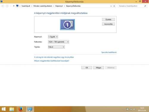

Csökkentett módban bejön. Egyik vga-nál sem m jelez gondot az eszközkezelő viszont a monitorral már baja van. Általános PnP képernyő -> sárga háromszög felkiáltójel.
Erre van valakinek ötlete hogy mégis mi a baja?Szerk.: Letiltottam az amd kártyát így bejön a kép csak ugye így.
Én már semmit nem értek. A dell-es amd driver-rel nincs kép, a 13.12-es mobility-vel meg ha kikapcsol a képernyő akkor nem jön vissza csak ha kilövöm a bekapcsológombbal. Egyéb driver létezik amit van értelme letölteni? 13.12-es amd driver a friss intelessel kombinálva nem működik?

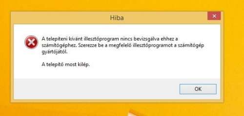

Uninstalláltam a radeon drivert és felraktam azt ami a dell oldalán van. Ezután nem volt kép csak a bejelentkező képernyőig, ott már csak fekete alapon villogott a kurzor. Csökkentett módban letiltottam a radeon kártyát így végre vissza tudom már rakni az első drivert amivel meg ugye nem jön vissza alvásból. Az AMD nem szeretne egy értelmes drivert írni egy olyan kártyához ami már egy ideje kint van?

Valószínüleg rosszul fogalmaztam, a legújabb Dell által kínált drivert tettem fel, viszont a windowsos tesztprogram nem ismerte fel a videókártyát. (Legalábbis nem adott normális eredményt.) És ezért egy ingyenes, és újabb típusú videókártyákat is felismerő tesztprogramot keresek! Valószínüleg még fogok ide írni más ügyben is, mivel sajnos nem nagyon értek a témához.

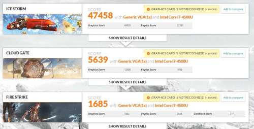

Nos, felraktam a moddolt ati drivert, meglepően jó eredmények lettek, javaslom próbálja ki akinek van hozzá affinitása.

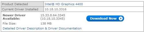

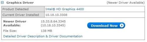

TheProb
trassher #35122 üzenetére
Először mindig az intel driver kell, ez kötelező mert különben szar lesz az egész.
(#35128) sirszevenap: Intel drivert az intel oldaláról tudod leszedni, nekem is onnan van, ereszd rá az autó detectet, a legalább megtalálja a friss verziókat. Amúgy a 10.18.10.3345 a legfrissebb jelenleg. Teljes pucolásra meg driver fusinon futtatom majd a display driver cleanert, mind 2-t csökkentett módban
(Ha ennyi embernek gondja van ezzel a dologgal nem ártana szerintem szólni a moderátornak, hogy emelje ki a posztot ahol leírtam lépésről lépésre a dolgokat, persze nem akarom magam prómozni, csak ha van rá igény)

sirszevenap #35126 üzenetére

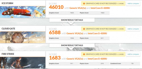

Azt egyik driverrel se ismeri fel, pedig most 3dmark update is volt és így se...
TheProb
Nos urak!
Íme az offical 13.12-es mobility, lehet tölteni!
Nekem minimálisan jobb lett 3dmark eredmények alapján, bár sajnos így is sz@rabb, mint friss rendszerrel.
Kíváncsi lennék, hogy kinek milyen eredményei születnek, adott vga-val. főleg a 8850-re lennék kíváncsi, lévén hogy nekem is ez van. -
