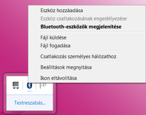

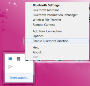

A Bluetooth (#32769) kérdésemet nem olvastad ? Te hogyan szoktad külön kikapcsolni ? -
