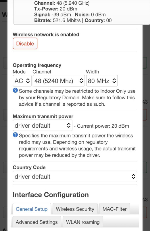

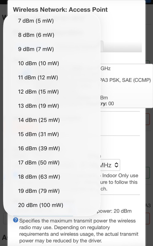

Én még használom ezt a router, nem is tudom mire cserélném, ami ilyen ár-érték arányú, mint ez a router volt.
Én a legfrissebb 23.05.4-es Openwrt-vel használom.
Nem tudom miért, de időnként lefagy a router, kell egy kis idő, mire újraindul magától.
A system log-ban ebből a hibából van sok:
"daemon.err odhcp6c[2579]: Failed to send SOLICIT message to ff02::1:2 (Network unreachable)"
Tudja valaki ezt mi okozhatja? -

Kipróbáltam most csak wpa2-vel és a 48-as csatornán:[ ID] Interval Transfer Bandwidth[ 4] 0.00-1.00 sec 33.6 MBytes 281 Mbits/sec[ 4] 1.00-2.00 sec 42.8 MBytes 359 Mbits/sec[ 4] 2.00-3.00 sec 39.2 MBytes 330 Mbits/sec[ 4] 3.00-4.00 sec 40.2 MBytes 337 Mbits/sec[ 4] 4.00-5.00 sec 36.1 MBytes 303 Mbits/sec[ 4] 5.00-6.00 sec 38.9 MBytes 326 Mbits/sec[ 4] 6.00-7.00 sec 37.1 MBytes 311 Mbits/sec[ 4] 7.00-8.00 sec 42.0 MBytes 353 Mbits/sec[ 4] 8.00-9.00 sec 39.0 MBytes 327 Mbits/sec[ 4] 9.00-10.00 sec 39.6 MBytes 332 Mbits/sec- - - - - - - - - - - - - - - - - - - - - - - - -[ ID] Interval Transfer Bandwidth[ 4] 0.00-10.00 sec 389 MBytes 326 Mbits/sec sender[ 4] 0.00-10.00 sec 389 MBytes 326 Mbits/sec receiveriperf Done.Most javult egy kicsit.
taki01
vargalex
#2222
Wifi config:
root@OpenWrt:~# cat /etc/config/wirelessconfig wifi-device 'radio0'option type 'mac80211'option path '1e140000.pcie/pci0000:00/0000:00:00.0/0000:01:00.0'option band '5g'option htmode 'VHT80'option cell_density '0'option channel '100'option country 'HU'config wifi-iface 'default_radio0'option device 'radio0'option network 'lan'option mode 'ap'option ssid 'ssid_5GHz'option hidden '1'option encryption 'sae-mixed'option key 'password'config wifi-device 'radio1'option type 'mac80211'option path '1e140000.pcie/pci0000:00/0000:00:01.0/0000:02:00.0'option band '2g'option cell_density '0'option htmode 'HT40'option channel '11'config wifi-iface 'default_radio1'option device 'radio1'option network 'lan'option mode 'ap'option ssid 'ssid'option hidden '1'option encryption 'sae-mixed'option key 'password'Network config:
root@OpenWrt:~# cat /etc/config/networkconfig interface 'loopback'option device 'lo'option proto 'static'option ipaddr '127.0.0.1'option netmask '255.0.0.0'config globals 'globals'option packet_steering '1'option ula_prefix 'fdb3:2b8b:97b7::/48'config deviceoption name 'br-lan'option type 'bridge'list ports 'lan1'list ports 'lan2'list ports 'lan3'option ipv6 '0'config deviceoption name 'lan1'option macaddr '90:8d:78:23:a7:d0'config deviceoption name 'lan2'option macaddr '90:8d:78:23:a7:d0'config deviceoption name 'lan3'option macaddr '90:8d:78:23:a7:d0'config deviceoption name 'lan4'option macaddr '0a:55:50:34:3f:88'option ipv6 '0'config interface 'lan'option device 'br-lan'option proto 'static'option ipaddr '192.168.1.1'option netmask '255.255.255.0'option ip6assign '60'config deviceoption name 'wan'option macaddr '90:8d:78:23:a7:d3'option ipv6 '0'config interface 'wan'option device 'wan'option proto 'static'option ipaddr '192.168.0.200'option netmask '255.255.255.0'option gateway '192.168.0.1'option broadcast '192.168.0.255'list dns '208.67.222.222'list dns '84.2.44.4'list dns '208.67.220.220'list dns '84.2.44.1'list dns '8.8.8.8'option metric '10'option force_link '0'config interface 'wan6'option device 'wan'option proto 'dhcpv6'option auto '0'option reqaddress 'try'option reqprefix 'auto'config interface 'wanb'option proto 'dhcp'option device 'lan4'option metric '20'option delegate '0'option peerdns '0'list dns '8.8.8.8'list dns '8.8.4.4'list dns '1.1.1.1'Iperf3 mérés wifi:
[ ID] Interval Transfer Bandwidth[ 4] 0.00-1.00 sec 35.8 MBytes 299 Mbits/sec[ 4] 1.00-2.00 sec 34.4 MBytes 288 Mbits/sec[ 4] 2.00-3.00 sec 30.9 MBytes 258 Mbits/sec[ 4] 3.00-4.00 sec 36.1 MBytes 303 Mbits/sec[ 4] 4.00-5.00 sec 36.0 MBytes 302 Mbits/sec[ 4] 5.00-6.00 sec 34.9 MBytes 293 Mbits/sec[ 4] 6.00-7.00 sec 35.1 MBytes 294 Mbits/sec[ 4] 7.00-8.00 sec 34.6 MBytes 291 Mbits/sec[ 4] 8.00-9.00 sec 36.1 MBytes 303 Mbits/sec[ 4] 9.00-10.00 sec 36.6 MBytes 307 Mbits/sec- - - - - - - - - - - - - - - - - - - - - - - - -[ ID] Interval Transfer Bandwidth[ 4] 0.00-10.00 sec 350 MBytes 294 Mbits/sec sender[ 4] 0.00-10.00 sec 350 MBytes 294 Mbits/sec receiveriperf Done.
Kábeles teszt:[ ID] Interval Transfer Bandwidth[ 4] 0.00-1.00 sec 113 MBytes 950 Mbits/sec[ 4] 1.00-2.00 sec 113 MBytes 949 Mbits/sec[ 4] 2.00-3.00 sec 113 MBytes 948 Mbits/sec[ 4] 3.00-4.00 sec 112 MBytes 942 Mbits/sec[ 4] 4.00-5.00 sec 113 MBytes 949 Mbits/sec[ 4] 5.00-6.00 sec 113 MBytes 949 Mbits/sec[ 4] 6.00-7.00 sec 113 MBytes 947 Mbits/sec[ 4] 7.00-8.00 sec 113 MBytes 949 Mbits/sec[ 4] 8.00-9.00 sec 113 MBytes 948 Mbits/sec[ 4] 9.00-10.00 sec 113 MBytes 949 Mbits/sec- - - - - - - - - - - - - - - - - - - - - - - - -[ ID] Interval Transfer Bandwidth[ 4] 0.00-10.00 sec 1.10 GBytes 948 Mbits/sec sender[ 4] 0.00-10.00 sec 1.10 GBytes 948 Mbits/sec receiveriperf Done. -
taki01
vargalex
#2215
Samsung Galaxy S21 és egy Asus laptoppal amiben intel ax 200 160MHz. Openwrt 21.02.2 és be van kapcsolva HW offload. Pár extra csomag van fent: mwan3 és ddns_scripts plusz a hozzájuk tartozó luci-s csomagok. Wifi-s konfigban nem állítottam át semmit, csak elrejtettem az ssid-t és beállítottam a wpa2/wpa3 psk titkosítást.
Kipróbáltam a 19.07.8-t is, de az folyamatosan random újraindult. -
vargalex
Csatona, csatorna szélesség azonos? Milyen klienssel próbálod? Nálam ugyan jelenleg nem a DIR-860L szórja a wifi-t, hanem egy szintén MT7621-es Asus RT-AC65P. 1 db 60 cm-es fal (és 5-6 méter) van köztem és a router között, 866 Mbps linksebességnél iperf3-al:
[gavarga@gavarga-5500 ~]$ iperf3 -c 192.168.22.200Connecting to host 192.168.22.200, port 5201[ 5] local 192.168.22.104 port 41038 connected to 192.168.22.200 port 5201[ ID] Interval Transfer Bitrate Retr Cwnd[ 5] 0.00-1.00 sec 73.1 MBytes 613 Mbits/sec 0 2.90 MBytes[ 5] 1.00-2.00 sec 70.0 MBytes 587 Mbits/sec 0 3.06 MBytes[ 5] 2.00-3.00 sec 67.5 MBytes 566 Mbits/sec 0 3.06 MBytes[ 5] 3.00-4.00 sec 63.8 MBytes 535 Mbits/sec 0 3.06 MBytes[ 5] 4.00-5.00 sec 63.8 MBytes 535 Mbits/sec 0 3.06 MBytes[ 5] 5.00-6.00 sec 61.2 MBytes 514 Mbits/sec 0 3.06 MBytes[ 5] 6.00-7.00 sec 61.2 MBytes 514 Mbits/sec 0 3.06 MBytes[ 5] 7.00-8.00 sec 62.5 MBytes 524 Mbits/sec 0 3.06 MBytes[ 5] 8.00-9.00 sec 61.2 MBytes 514 Mbits/sec 0 3.06 MBytes[ 5] 9.00-10.00 sec 61.2 MBytes 514 Mbits/sec 0 3.06 MBytes- - - - - - - - - - - - - - - - - - - - - - - - -[ ID] Interval Transfer Bitrate Retr[ 5] 0.00-10.00 sec 646 MBytes 542 Mbits/sec 0 sender[ 5] 0.00-10.01 sec 643 MBytes 539 Mbits/sec receiveriperf Done.Pontosan milyen firmware van a DIR-860L-en? Lokális hálózaton is próbáltál mérni? Ha nem, akkor be van kapcsolva a SW és HW NAT? Nem lehet, hogy HW NAT nélkül a SoC ennyit bír kisajtolni magából? Mert akkor ugye neki kell a NAT-ot és a wifi titkosítást is intéznie.
