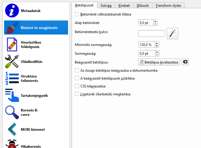

Mert az hungarumlaut, és a magyar nyelven kívül semmi más nem használja. Ha van olyan opció az UTF-8 mellett, hogy Latin Extended A, akkor azt ki kell választani, ugyanis ez tartalmazza a négy ominózus karaktert (0150 – Ő, 0151 – ő, 0170 – Ű, 0171 – ű).
Calibre-ben meg állítólag ki lehet választani az eszközt, amihez konvertálod, bár nekem sose volt dedikált olvasóm, úgyhogy én mindig a Generic opciót használom. Ez tableten és telefonon is jó szokott lenni, mert ezekben az olvasóprogramokban a sortávolságot általában felül lehet bírálni. Tesómnak van egy 2nd generation Kindle-je, azon láttam, hogy alapértelmezetten jó szellős sortávolságot ad, amit hosszút távon kényelmesebb olvasni. Igaz, hogy lapozni többet kell, de e-könyvnél nem szempont, hány oldalból áll, mert nincsenek nyomdai költségek. Igazából a papírkönyvek egyszeres sortávolsága kicsit spórolós, én pedig személy szerint sikítófrászt kapok, ha egy olyan weboldalra érek, ahol még össze is vannak zsúfolva a sorok, mintha egy weblap nem végelen hosszú lenne.

Szerintem szokjad a másfeles sortávolságot. Nem rossz az, ha szellős a szöveg.
excalibur36
Szervusztok!
Segítséget szeretnék kérni tőletek!
Van egy Kindle 3 perwhite készülékem.
Ha a Calibrében Mobi formátumban átkonvertálok egy könyvet, akkor az olvasóm kijelzőjén a megjelent szöveg nem szépen egymás alatt jelenik mag, hanem eléggé foghíjasan... egy egy sor közé simén beférne még három.
Mit és hogyan kell beállatni a Calibrében, hogy a sorközöket rendesen kezelje? -
