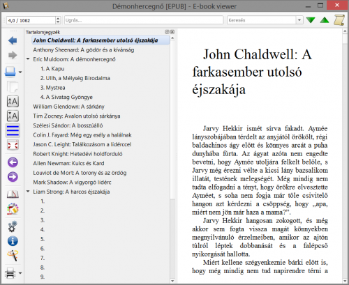

BonFire
Onnan indultunk el! Amint látszik, nem jó.
BonFire
hampidampi #524 üzenetére

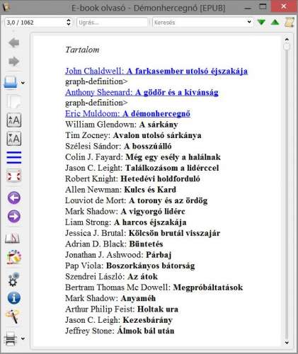

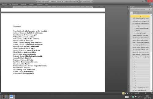

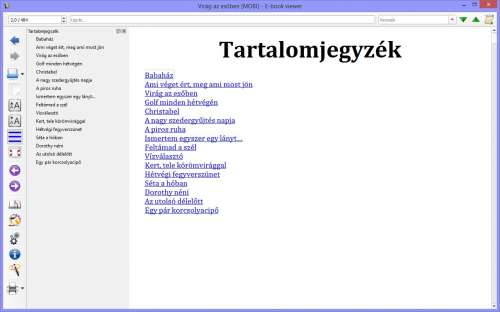

Szerintem nem egyről beszélünk. A könyv fejezetcímeit címsorokkal rendesen megformáztam, van első- és másodrendű címsor, amelyekből a Calibre a könyv automatikus tartalomjegyzékét a h1/h2 formázások alapján minden további nélkül el is készíti.
Ezek a könyvolvasón is kattinthatók, és rendesen navigálnak, oda, ahová kell.
Én viszont azt szeretném, hogy a dokumentum első oldalain kézzel csinálok egy tartalomjegyzéket, amelyek a dokumentum címsoraira mutatva hivatkozásként működnek, így az első oldalt felütve nem a menüből kell megnyitni a tartalomjegyzéket. Ebből a szövegből szeretnék a címsorokra mutató linket csinálni, de nem működik sem hiperhivatkozásként, sem kereszthivatkozásként.
Ez végül is nem vérre megy, mert csak afféle extra kényelmi funkció lenne nekem, de mégsem tudom megcsinálni. Bármilyen variációval próbálkozom, az ebook formátumban már összekeveredik minden, és nem működik.
A Wordben a tartalomjegyzék generálása az hagyományos, nyomtatott formához készít tartalomjegyzéket oldalszámokkal. Az e-könyvben használhatatlan. Linkre gondoltam, ahogy más e-könyvekben láttam, de nem tudom, hogy hozhatnám létre.

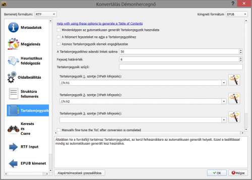

hampidampi
Konvertáláskor tartalomjegyzék fül. Ha jól van megszerkesztve az alapdokumentum, címsor stílusokkal, akkor a Tartalomjegyzék 1. szintje mezőbe írd be: //h:h1. Ha címsor 2. is van, akkor rendre //h:h2
Ilyenkor automatikusan rak a könyv végére egy kattintható tartalomjegyzéket.
Ha nem a végére, hanem az elejére szeretnéd rakni, akkor a kimenet fülnél (epub/mobi, stb.) pipáld be a Generált tartalomjegyzék a könyv elején legyen, ne a végén opciót. illetve itt írhatod át magyarra a Tartalomjegyzék feliratot is.Bár megmondom őszintén nem tudom minek ez, mivel én még nem láttam olyan olvasót (és nem is akarok), ami ne kezelné a tartalomjegyzéket.
Egyébként wordben (szintén ha megvannak a címsorok rendesen):
Hivatkozás fül/Tartalom. Az így készített tartalomjegyzék kattintható.Bár szerintem egy kicsit rossz irányból fogod meg a dolgot. Ha wordben szépen mindent megcsinálsz, címsorok, láb/végjegyzetek, stb. és elmented docx-be, a Calibre szépen átkonvertál mindent.

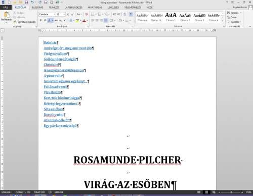

Szeretnék a könyvbe kattintható hivatkozásokkal ellátott tartalomjegyzéket készíteni. RTF-et szerkesztek, próbáltam már kereszthivatkozással, de úgy egyáltalán nem jelent meg EPUB formátumban, meg próbáltam hiperhivatkozással, de így csak az első link volt kattintható, a többi nem, ráadásul mindegyik alatt megjelent ez a szöveg.
Van rá mód a Word 2010-ben, hogyan kell ezeket a hivatkozásokat pontosan létrehozni? Mindegyik szabályos címsorra mutat, tehát van neki hova mutatni. Van olyan könyvem, ami tele van lábjegyzettel és végjegyzettel, ezekben gyönyörűen működnek a hivatkozások.

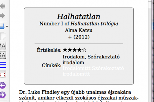

Kalibráld be a fényerőt, kontrasztot és a gammát rendesen. Pár tesztkép megteszi. A Windows kalibrációja is megfelel.
Libretom
hampidampi #520 üzenetére
Mintha nem is lennének pont a helyükön a fekete betűs címkék, a fehér "másolatok" végén meg ttt van...
snowdog
hampidampi #518 üzenetére
Címkéknél fehér betűvel.
BonFire
hampidampi #516 üzenetére
„Irodalomttt” „tartalomttt” – ha jól látom szürke alapon a fehéret.

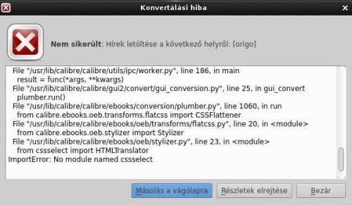

Nekem olyan gondom van, hogy az antikvarium_hu plugin nem működik.
Nektek működik?
Nem találja meg az adott könyvet, és a borítót sem.
Pl:
****************************** Antikvarium_hu ******************************
Request extra headers: [('User-agent', 'Mozilla/5.0 (Windows NT 6.2; rv:9.0.1) Gecko/20100101 Firefox/9.0.1')]
Found 0 results
Downloading from Antikvarium_hu took 0.874938964844
Title:A titokzatos idegen
Authors:[u'Mark Twain']Parsed Antikvarium identifier: None
Parsed title: A titokzatos idegen
Parsed authors: [u'Mark Twain']
Could not find title/authors/Antikvarium.hu id for u'http://www.antikvarium.hu/ant/book.php?ISBN=9638555483'
Antikvarium.hu id: None Title: u'A titokzatos idegen' Authors: [u'Mark Twain']****************************** Antikvarium_hu Covers ******************************
Request extra headers: [('User-agent', 'Mozilla/5.0 (Windows; U; Windows NT 6.1; en-US) AppleWebKit/532.5 (KHTML, like Gecko) Chrome/4.0.249.78 Safari/532.5')]
Failed to download valid cover
Took 0.91974401474 seconds
No cached cover found, running identifyTitle:A titokzatos idegen
No cover foundEhhez képest, a honlapon fent van:
http://www.antikvarium.hu/konyv/mark-twain-a-titokzatos-idegen-448312Amit még furcsállok, hogy sokszor hibaüzenetet ír ki:
Plugin Antikvarium_hu failed
Traceback (most recent call last):
File "site-packages/calibre/ebooks/metadata/sources/identify.py", line 44, in run
File "calibre_plugins.antikvarium_hu.__init__", line 164, in identify
File "calibre_plugins.antikvarium_hu.__init__", line 199, in _parse_search_results
File "site-packages/calibre/customize/zipplugin.py", line 179, in load_module
File "calibre_plugins.antikvarium_hu.config", line 10, in
ImportError: No module named PyQt4Előre is köszönöm, ha bárki tud segíteni!
