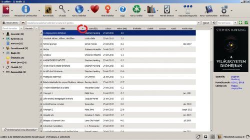

katonafull
csendes újonc
Tudna nekem valaki abban segíteni, hogy miért nem tudom cím szerint sorba rendezni a calibre-ben a könyveket?
Hiába kattintok a cím fülre és hiába jelenik meg ott a nyíl, akkor is össze-vissza lesznek a könyvek.
Ez elég idegesítő, mert egy új könyv felvételekor guberálnom, kell, hogy lássam nem-e hozzáadtam már.
Meg különben is. Szeretném sorba rendezni -

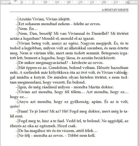

Spy89
A következővel találkoztam:
Az anyag amit formázok tele van tabulátorokkal a párbeszédek gondolatjeleinek helyén. Miként lehetne az összeset egyszerre lecserélni? Tud valaki rá módszert? -

(#859) Spy89
Igen csakhogy a kötőjel oda sem jó. Oda is gondolatjel kell. -

Hampidampi
A párbeszédeknél lévő gondolatjel a word (CTRL+H menü, spec beáll.- gondolatjel) saját gondolatjele, a máshol lévő kötőjel pedig a billentyűzeten elérhető fajta. -
BonFire
Nem törhető szóközt kell betenni szövegszerkesztőben a bekezdés első gondolatjele után. LibreOffice-ban ezt szürke színnel jelöli a program.
Szövegszerkesztőbe a keresés és csere funkcióval kicserélhetők ezek a szóközök. LibreOffice-ban így:
Keres
(azaz macskafül, gondolatjel, szóköz)Csere
–\S
(azaz gondolatjel, visszaperjel, nagy S)Wordben már nem tudom, mert elfelejtettem, de biztos azt is mindjárt megírja valaki.

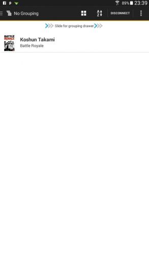

hampidampi
Na várjál-várjál. Milyen IP címet írtál te be a tabletbe? Az tuti nem jó. Az személye alhálózatoké másképp néz ki. A számítógéped IP címét kell beírni! Nálam pl. 192.168.1.4:8080
szerk: ja és persze közben fusson a Calibre és be legyen kapcsolva a szerver ( a három kis golyó zöld legyen).

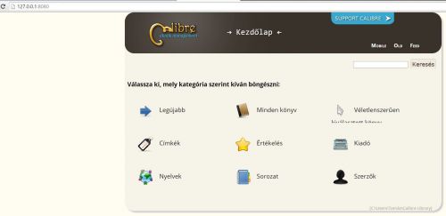

hampidampi
A Calibre-ben a Hálózati megosztás beállításaiban nyomj egy kiszolgáló tesztelése gombot. Ha így nem működik, akkor valamit rosszul állítottál be. Ha így működik, akkor meg a tűzfalad blokkolja, azt állítsd be!
szerk.: A Google-t én úgy cseleztem ki, hogy Ausztriában vettem Google Playes feltöltő kártyát. Itthon természetesen ilyen sincs.
BonFire
hampidampi #833 üzenetére
Na, ez érdekes, mert eddig ilyesmivel sosem foglalkoztam. A telefonom (androidos) még összecsókolódzott a géppel USB-n, és eddig drag'n'droppal húzgáltam rá a könyveket. A mostani tabletem meg csak wifin hajlandó a géppel kommunikálni, akkor ehhez jó lenne ez az említett Calibre Companion.
Most nézem, ebből csak egy fizetős van, ami természetesen baráti ár, csak éppen nincs Viza kártyám (Google válogat, miért nem lehet mondjuk PayPallal fizetni?), a másik meg egy DEMO verzió, ami nem tudom, egyáltalán használható-e valamire, mert a demók általában nem szoktak használhatók lenni.
Ez a webszerver nagyon király, látom a böngészőben a komplett Calibre tartalmamat. Akkor erre az URL-re (http://127.0.0.1:8080/browse/category/allbooks) kellene rácsatlakozzak a tablet böngészőjén ezek szerint? Mindjárt kipróbálom.
update: 500-as errort dob, Connection refused. Azt hiszem, maradok a hagyományos másolásos módszernél.
