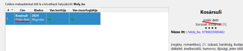

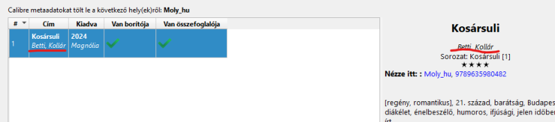

Nem szerepelnek fordítva, mert pár hónapja jön be a pluginról kiválasztott magyar nevek fordítva és azokat javítottam kézzel egyből. De ha újonnan beolvastatom a metaadatokat, fordítva látom az előnézetben. Odáig miért lenne egyébként fordítva? Sőt, mondok jobbat. Egy XX éve jól szerepelő könyvnél rányomok a metaadatok betöltésére, most már rosszul, angolosan írva hozná be a szerzőt.

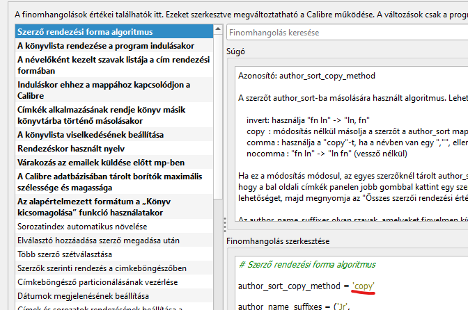

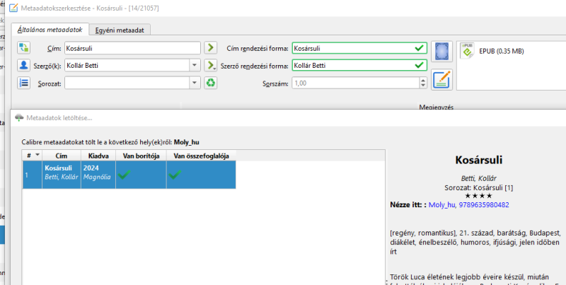

comma volt, átírtam copyra, de nem változott... copy : módosítás nélkül másolja a szerzőt a author_sort mappába, de ha a szerző is fordítva van ez nyilván nem csinál semmit.

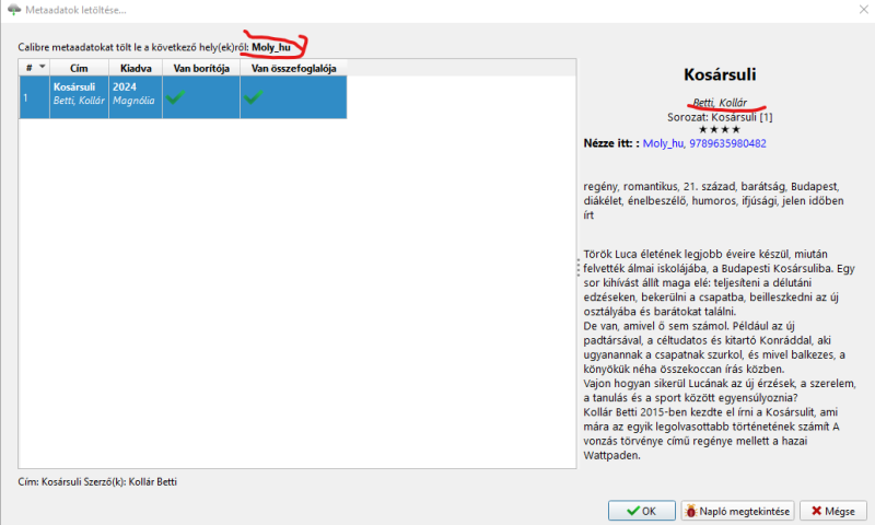

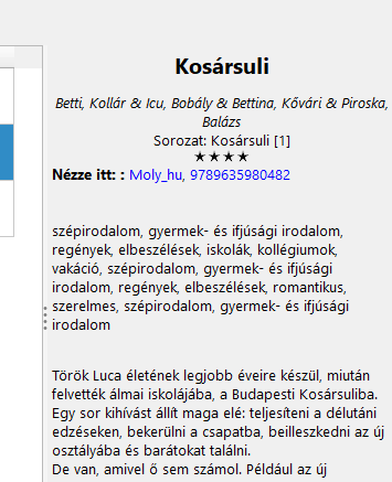

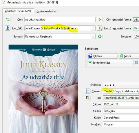

Oké, de te is látod, hogy nálam a moly plugin mit ad vissza? A molyon megnéztem, ott rendesen vannak írva a magyar nevek. Ha a metaadatokat olvastatom be, akkor látod, hogy fordítva jelenik meg, nem úgy, mint nálad. Elvileg a kiválasztás után kerül be a Calibre-ba, tehát nekem nem tűnik logikusnak, hogy a calibre kavarja meg, de te meg mutatod, hogy a plugin logjában jó. Akkor mi a magyarázat?

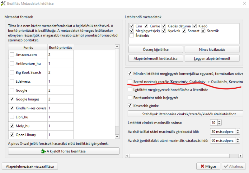

Persze, itt beállítom a rendezési formát, de a magyaroknál a szerzőt is fordítani kell, mert úgy írja be, ahogy a plugin beadja. Ez eddig normálisan volt írva, mint a te fentebbi képeden a #3092 hozzászólásban. A rendezési formát csak egyszer kellene beállítani, de a szerző miatt mindkettőt minden alkalommal...

Újabban a Molyró a plugin fordítva tölti le a magyar neveket. Ez mitől van?

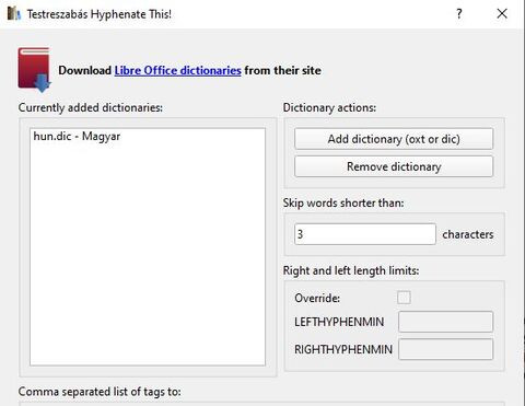

Egyrész a moly plugin, de az látom már frissült (Köszi Hókutya!), de itt van a Hyphenate this!, amit használok... Egyelőre van kettő calibrem, aztán ha minden rendesen frissül, akkor egyik mehet. Amúgy kérdésemre választ találtam, az AppData/Roaming/Calibre könyvtár tartalmazza a beállításokat.

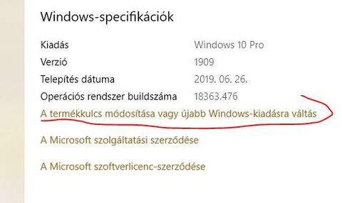

Azért, mert megveszed a windowst, még nem kell újratelepítened, csak aktiválni az új seriallal. (persze, ha azonos a verzió). A portable nem az op. rendszerek közti átjárhatóságot jelenti, hanem az egyfajta op.rendszerek köztit, tehát a portable használatával nem fogod tudni linuxon is használni a win-es változatot. Ellenben, ha külső helyen tárolod a könyveket, használhatod a könyvtárat más-más rendszerek alól. Nálam pl. Nason van, és pc-ről ill. mac-ről is elérem.

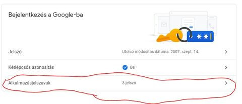

A saját google accountod biztonság pontjában van olyan, hogy "bejelentkezés a googleba - alkalmazásjelszavak", na ott kreálsz...

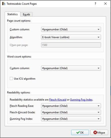

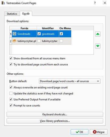

Count pages plugin beállításához kérek segítséget. A képen látható hibaüzetet jelenik meg, ha elindítom egy könyvre.
