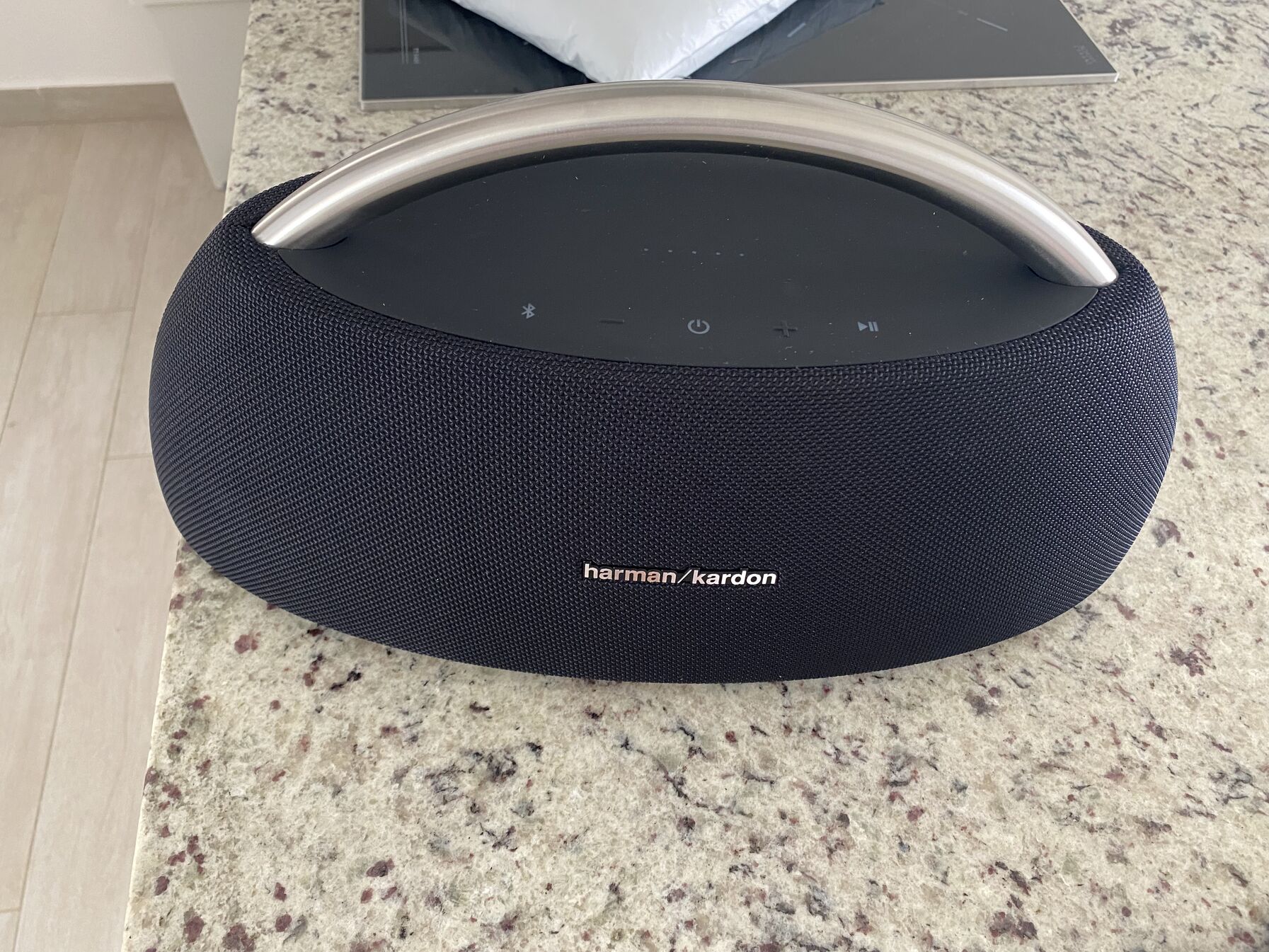

Gsx-rr
Ma visszakoltoztem ahol mar vart a 2 honapja rendelt HK Go
Eloszor nem voltam annyira oda erte, de egyre jobban tetszik.
Kis lakasba eleg. Ennel tobb kell ,tenyleg egy Soundbar melynyomoval vagy valami stereo cucc.
Ja es 70.000 bol megallt igy az ar is szuper.
Mar nem tudom ki kereste meg nekem a 200 dollaros ajanlatot ,de koszonom megegyszer -

Wow!Nem is tudtam,hogy van a BW-nek is ekkora hangfala.
Mostanában nem böngésztem banggoodon.
Abból kiindulva,hogy alapvetően egész jó hangja van a legtöbb BW hangfalnak (van egy-két kivétel) én bizakodó vagyok.
Mondjuk az 100W megmosolyogtató.
Gondolom ilyen 2x20W+2x30W (RMS) lehet,ami valójában 2x10-12W és + 2x20W lehet.
Ettől függetlenül szólhat tisztességesen mind hangnyomást ,mind minőséget tekintve.
Én valahova a Xtreme és a Charge közés saccolnál így látatlanban.
