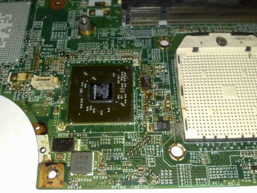

Kocska89
Aureal #15009 üzenetére
Nem az az, hogy elmozdul. A forrasztó on megolvad de a fekete alátöltő anyag nem, az ónnak nagyobb a hőtágulása mint a ragasztónak, aztán megindul a legkisebb ellenállás irányába, óngömböket, zárlatokat létrehozva.
Háát a célja elvileg a mechanikai stabilitás növelése. De a gyakorlatban láttam olyan helyeken is ahol nem is bga volt, csak pár pici smd de a panel szélén. Szépen beöntötték őket szerintem az operátorok ellen, így nem volt olyan egyszerű őket lesodorni. Az asztali gépemen ha minden igaz megvan még a nokiás training anyag. Majd megkeresem, szerintem csak hétfőn tudom.
Ha a hibás altrész nincs alátöltve, és a közelében sincs alátöltve semmi azzal kezdeném. Ha tuti 100% az a rossz.
Az árat az szabja akai elvállalja
Nekem mostanában a meló mellet nemigen van időm ilyesmi javításokkal foglalkozni.
Helyileg merre vagy? A hátha van a közeledben valaki.
Aureal
Kocska89 #15008 üzenetére
Értem. (illetve gondolom hogy a gáz nem főnévként értendő leírásodban)
Erre én is tippeltem, hogy a pár mm-re lévő ellenek is elmozdulhatnak akkor.
De amúgy az a fekete kitöltő mire volna, beszereléshez vagy kiszúrásból hogy javítható se legyen?
Elvileg feljebb a rossz BGA nincs beöntve, akkor lehet hogy azt volna célszerű átrakni és esetleg annyira feléledne a teló még az adatot lementjük.
Mindenesetre egy ilyen akció mi pénz ha oda kerülne a dolog?
Nagyon köszi! -
Kocska89
Aureal #15007 üzenetére
Szia.
Az a gáz alá van töltve. A környező bga-k is. Az ilyeneket a nokiában nem is javítottuk. Mer az alátöltő anyag máshogy tágul mint az ón. Aztán óngömbök, zárlatok jöhetnek létre.
Szóval ha a flash ic-t szépen át is rakja valaki előfordulhat máshol lesz zárlat, és amiatt nem megy a teló.
Aureal
Ilyet tud vki forrasztani, ill. levenni és átrakni egy működő másik készülékbe? FOTÓ Egy mobilteló (SHARP 550SH) flash memóriájáról lenne szó (barna pöttyel a képen), természetesen tele fontos adatokkal, de zárlatos egy másik BGA-ja, ami a tápellátást kezelné, így be se kapcsol hogy lementhetnénk. Én nem vagyok elektronikos, csak erősáramúde ügyes, értő kezek hátha tudnak itt csodát művelni!
(Szervíz manuál fent van az Elektrotanyán róla!)
