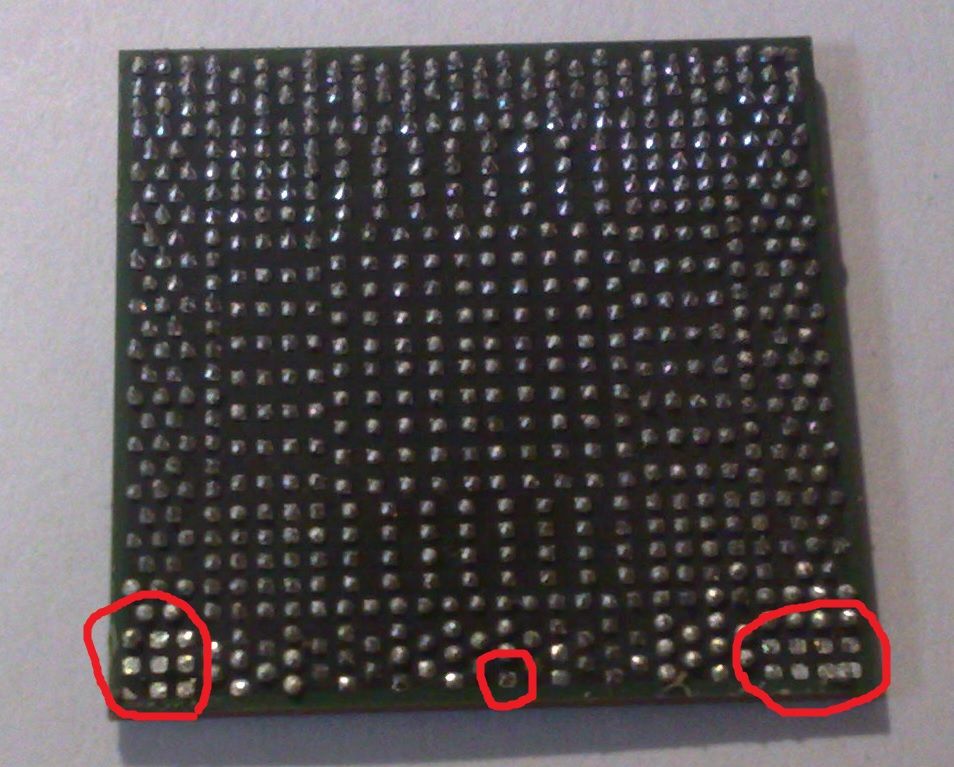

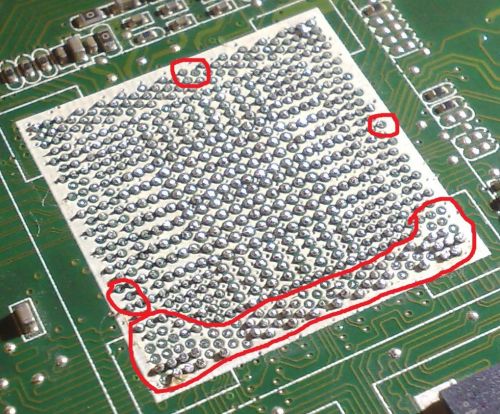

Én reballra szavaznék, a GPU levétele után fogsz látni néhány hasonlóan levált golyót... ezek gyári ólommentes forrasztásról készültek mobillal, van mikroszkópos képem is, azon jobban látszanak a nem korong, hanem pont vagy félhold alakú kötések, a kötésen kívül pedig a csodálatosan oxidált felület.

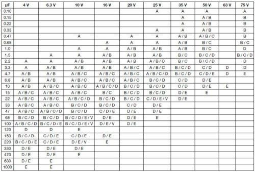

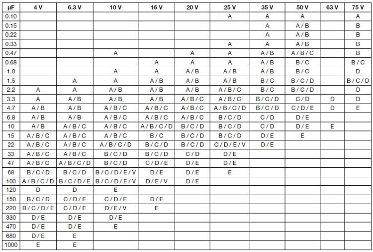

Ez most 2mikron 470volt? ..vagy mivel váltható ki?..na valahova feltöltöm a képet mert ide nem bírom..
