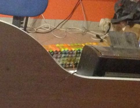

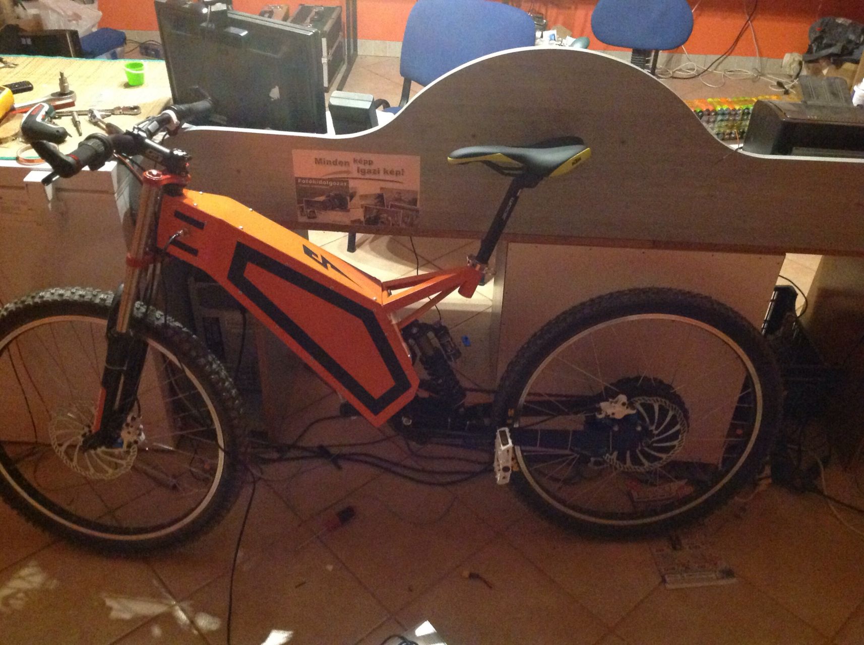

f27
KillHates #14711 üzenetére
Ma mentem vele 50km egy toltes utan.
Ugy nez ki tartja magat ugy 40km ig ,mikor is terhelt allapotban 48v van az akkuba,terheles nelkul 51v
Utanna a maradek 10km nel elkezd zuhanni rendesen mikor is 46v lesz az akkuban uresen es 38v terhelten.
Azt hozza teszem,mindket esetben mikor a fesz eddig leesik,20-30A terheli meg a motor az akkut.
Szerintem lesz egy par hibas cella,de addig nemtudom kiszurni meg keszen nem lesz a cellankenti akkuteszterem,es kitudom valogatni a hibas akkukat.Gyujtogesd csak nekem
kelleni fog boven
Ami negativum,a motor sokszor kikapcsol teljesen es varni kell hogy ujra eledjen.vagy ON-OFF es talan gyorsabban eled ujra.
Olyan erzes mintha tulmelegedes vegett lenne,de a motor kulso alu burkolata csak ephogy meleg,folyamatosan lehet fogni.. Kb 40-45fokos lehet.Vettem programozot hozza ,majd megnezem miket lehet alogatni benne.
Amugy szepen csendesen megy,es jol is huz!
Elvezheto a 40Nm megindulaskor. -

f27
KillHates #14709 üzenetére
Az 100db
Szett kel szednem azt a pakkot mert hulyseget csinaltam epp
A biciklibenn most benne van az akku.
Jelenleg egy 104 cellas akkupakk van benne.
Az elso tesztek ugy festenek hogy 10-12W/km a fogyasztasa
Nincs kialitva a speed limit,tehat 32km/h nal leal a motor aztan visszakapcsol,ezzel tarja a 32-ot.
Most rendeltem egy ANT+ USB-t mert azon keresztul lehet programozni a motort csak.Aztan meg igertel nekem vagy 40akkut amit meg nem kultel el nekem
