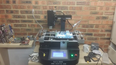

ma el is hozam. holnap próbálok leválasztani egy 1156 foglalatot. sajnos "csak" xbox, ps,st profilokat kaptam...cpu foglalathoz kénytelen leszek sajátot kreálni.
Ha van aki megosztaná tapasztalatait ne tartsa magában. mekkora legyen a max top hő, mekkora legyen a max buttom hő, stb

Scotle 460 és az este meg is vettem. Nem bírtam kivárni a választ.
De így tudom hogy jól döntöttem. használt, bemutató darab. A hétvégén megyek is érte.
Remélem a kamera is jár hozzá, bár az eladó zagyvált arról valamit hogy a monitort addig meg megkeresi nekem. Gondolom 500ért nem tudok rajta bukni...Köszönöm!

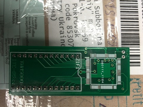

Elég sok hibás pc alaplap fordul meg a kezemben. Megpróbálkoznék a foglalat cserével.
Milyen gépet vegyek?
Egyelőre csak intel lapok foglalatait szeretném javítani, tehát nem kell hogy extra tudása legyen. Ezt arra értem, hogy nem tudom pl kell e alulról melegíteni a foglalat eltávolításához?Ebayről szemezgetek(anglia).
Vannak a 100fontos T862 IRDA és társai. Gondolom ez nem alkalmas.
Ezen felül 300ért a IR6500-ek. Gondolom ez már jó lehet.
Van egy alkalmi vétel, egy használ SCOTLE 500font.Ezeket csak példának írtam, nyilván a legkedvezőbb árút keresem ami a célra megfelel.

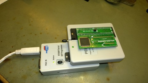

Nincs valakinek véletlenül bios buherálója Dell E6330- hoz? Admin password kiszedéshez kellene..
nahunn
bios-downloads.com/articles
van sok más okosság is csak kell hozzá 15 usd tagság
nekem van, nincs kedve valakinek screenshotolni a cuccokat? -

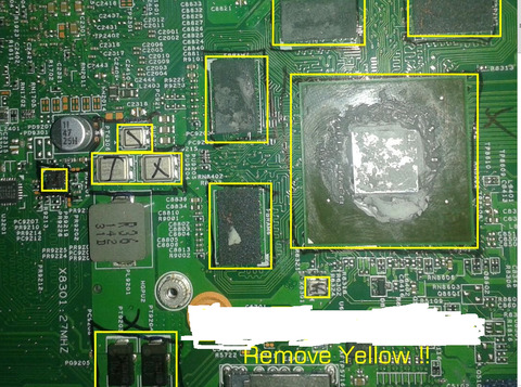

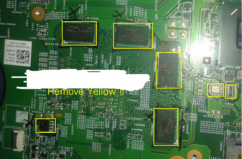

a másik amit az indiai oldalon láttam hogy van valami leírásuk róla hogy a DELL N5110 (intel+nvidia)-ból hogy lehet tisztán intelest csinálni miután behányt az nvidia vga benne.
persze ezt sem tudtam megnézni mert nem lehet regisztrálni.
Erről nincs valakinek valami tutoriálja? -

Eléggé új téma ez még, folyamatosan alakul. Nincsen kiforrott all in one megoldás egyik eszközhöz sem. Több AVR-es EC programozót láttam már, talán lesz belőle open source is előbb utóbb. File gyűjteményt szerintem ne keress, ugyanúgy lesz mint bios tartalom, egyik innen, másik onnan...
Hunter2
Router #16101 üzenetére
ehhez van valami support? konkrétan valami flash file gyüjtemény vagy ilyesmi?
Találtam egy indiai fórumot ahol van ilyen csak nem tudok rá regisztrálni, az eszközt meg megvenni oláne nem tudom.
http://www.indiarefix.com/viewforum.php?f=59&sid=f2d9be66229bd323f062851b18721b7c -

ilyen EC írót nem tudjátok hol lehet rendelni? [link]
Néztem Ebay-en és Ali-n is de semmi. -
