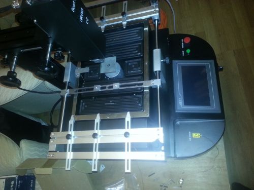

Mi a véleményetek az alábbi masináról:? ATTEN AT8225 BGA rework station
Mennyire alkalmas általános panel: noti, desktop, tv, egyébb bga, smd alkatrészek cserélyéhez? panelek javításához?
Magyarországi szállító netto 305.000.- ft.
Gar 1 év.
Véleményeteket előre is Köszönöm.
Üdv. Gábor
