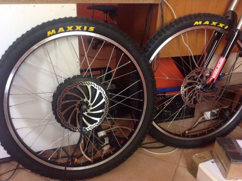

Az elobb irtam/mutattam hogy olyan lesz mint a videon.
1700$ 2kW-os falco motor van DH felnibe befuzbe.
Boxxer duplavalas teleszkop ,hidralikas fekrendszer ,203-mas tarcsafekek elol jatul
70ezres hajtokar/monoblok,, 90ezres FOX rugostag (az szerdan erkezik) meg mar nem is tudom mik,de mindenbol DH cross verzio.

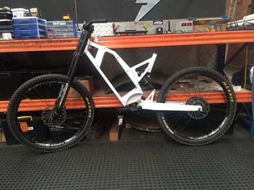

A vazat pedig en epitem.
A vaz kb 60-70%ban keszen van,es parametereiben pont a videon levore fog hasonlitani.Tescoban/osanba jatekszerek vannak

amugy egy ilyen epul eppen a muhelybe.
Minden alkatresz megvan hozza,csak a vazat epitem pont hozza.
Vagyis jelenleg ott tartok hogy a hatso villa rogzitesehez kell egy perselyt csinaltatnom esztergalyosal,szardam megerkezik a fox rugostag hatulra,mert a mostani az katasztrofa.
Utanna elkezdem ossze szerelni az egeszet. -
