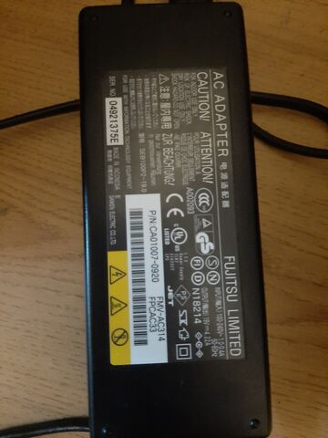

hogy a 220-as kábel milyen az mindegy. csak van egy vonalzó v tolómérő v mérőszalagod....
Ha van multiméter, akkor mérd ki az eredetit tölőt, vagy ha tényleg nem értesz hozzá, akkor vidd el szervizbe, vagy olyanhoz, aki ért hozzá, és megállapítja a hibát. Most ezt ne sértésnek vedd, nem úgy szánom. -
daniel2121 #43649 üzenetére
Tehát az eredeti az 19v 3,42a, a proba pedig 20v 3,25a. Ez próbára határeset, bár én nem szoktam más V töltőt rádugni, max, ha nagyon muszáj, akkor is. 0,5V eltérés plusz irányban.Már csak az a kérdés a dugó méret jó volt-e, belső átmérő. Esetleg a 19V töltőre tudsz mérni?

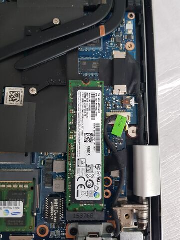

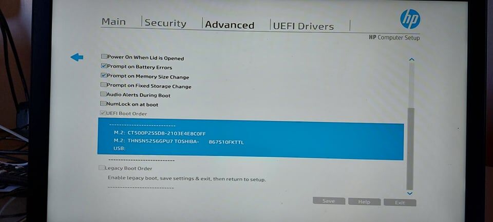

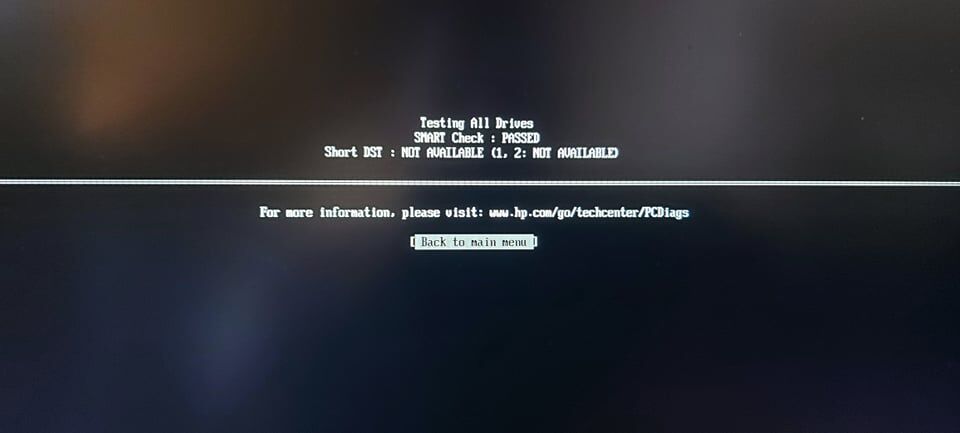

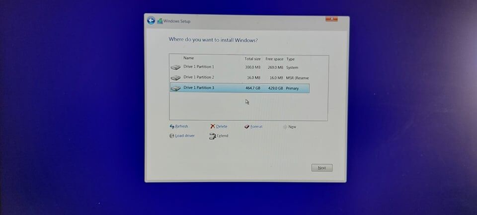

Pyttawrx #43616 üzenetére
HP Zbook 17 G3
BIOS N81 Ver.01.53 04/29/2021 (legfrissebb verzió)
A Toshiba SSD pontos típusát nem tudom megmondani, a problémás meghajtó egy Crucial P2 NVMe PCIe 2280 M.2 SSD.Boot képesnek kell lennie mindkét slotnak, ugyanis az SSD1 helyen volt eredetileg a Toshiba és az SSD2 helyére ment a Crucial. Jelenleg az SSD2 helyén van a Toshiba a hibátlan Windows-zal, és az SSD1-ben a Crucial. Hol tudnám megnézni, hogy biztosan az-e? Bár mivel a jól használható Toshiba járt mind a kettőben és hibátlanul ment, nem hiszem hogy ez lenne a gond.
A Toshibára telepített Windows alatt ránéztem HD Sentinellel, azt írja, hogy 100%-os a Crucial.
Pyttawrx #43614 üzenetére
Most töröltem, de rögtön létre is hozta mind a hármat. Kipróbáltam mindkét slotban, ugyanaz az eredmény.
Kiszedtem az új SSD-t és a régit raktam csak be az SSD2 slotba. Így telepítés után újraindul és működik.
Szóval egyértelműen az új Crucial SSD-vel van baja. De mi lehet? Mielőtt megpróbáltam a Win telepítését, az új meghajtót tudtam használni adattárolásra. Látta a Windows, lehetett rá másolni stb. Mi lehet a gond, miért nem kezeli a gép? Biztos vagyok benne, hogy BIOS szinten kell keresni a problémát, de nem tudok rájönni, hogy mit keressek.
Pyttawrx #43612 üzenetére
Így néz ki a két SSD elhelyezése: [kép]
Eltávolítottam a Toshibát, a lemez kiválasztásánál ezt látom: [kép]
Végigfut a telepítés, de újraindításkor ugyanez. Ha benne hagyom az USB-t, akkor kb. 1 perc töltés után elkezdi ismét a telepítést. Ha nyomok egy Esc-et és bezárom, akkor újraindul és 1 perc töltés után ismét ezt a menüt látom. Ha kihúzom az USB-t, akkor jön a szokásos 3F0 hibára való panaszkodás.
Igen ez eddig jó:
Ha a boot sequence-et úgy állítom be, hogy első az SSD és csak második az USB, telepítés után újraindításkor is az USB-t indítja és kezdené a telepítést, NA itt ilyenkor mikor bejön az usb bt nyomj egy esc-t, és indulni a kell ssd-ről, esetlega telepítés erejéig vedd ki a toshiba ssd-t -
Lőttem pár képet, hátha segítenek valamennyit.
[kép] [kép] [kép] [kép] [kép] [kép] [kép] [kép] [kép]
A telepítőt a Microsoft weboldaláról letöltött Media Creation Toolal hoztam létre, 64 bites Win10 Pro-t szeretnék telepíteni angol nyelven, magyar billentyűzet és nyelv beállítással. A Media Creation Toolal nem tudtam beállítani semmit.
Letöltöttem ma a Rufust és egy trükkel leszedtem a Microsoft oldaláról az .iso fájlt. A Rufuson belül be tudtam állítani, az UEFI-GPT párost, ugyanaz volt az eredmény, mint korábban.
Ha a boot sequence-et úgy állítom be, hogy első az SSD és csak második az USB, telepítés után újraindításkor is az USB-t indítja és kezdené a telepítést, feltételezem azért, mert nem érzékeli az SSD-n a telepítő fájlokat. Ha a fájlok felmásolása után, az újraindítás előtt (itt van egy 15 másodperces visszaszámlálás) eltávolítom az USB-t, akkor csak a mutatott fekete képernyőt kapom ("Please install operating system...").
A gépben eredetileg egy 250 gigás Toshiba SSD volt. Ezzel kapcsolatban annyi érdekesség van, hogy bármelyik slotba teszem ezt a Toshibát, mindig ez lesz a Drive 1. Ha eltávolítom és csak az új 500 gigás SSD van bent, akkor az a Drive 1, de amint visszarakom a Toshibát a gépen lévő SSD2 feliratú slotba, valamiért az lesz a Drive 1 és a Crucial a Drive 2.

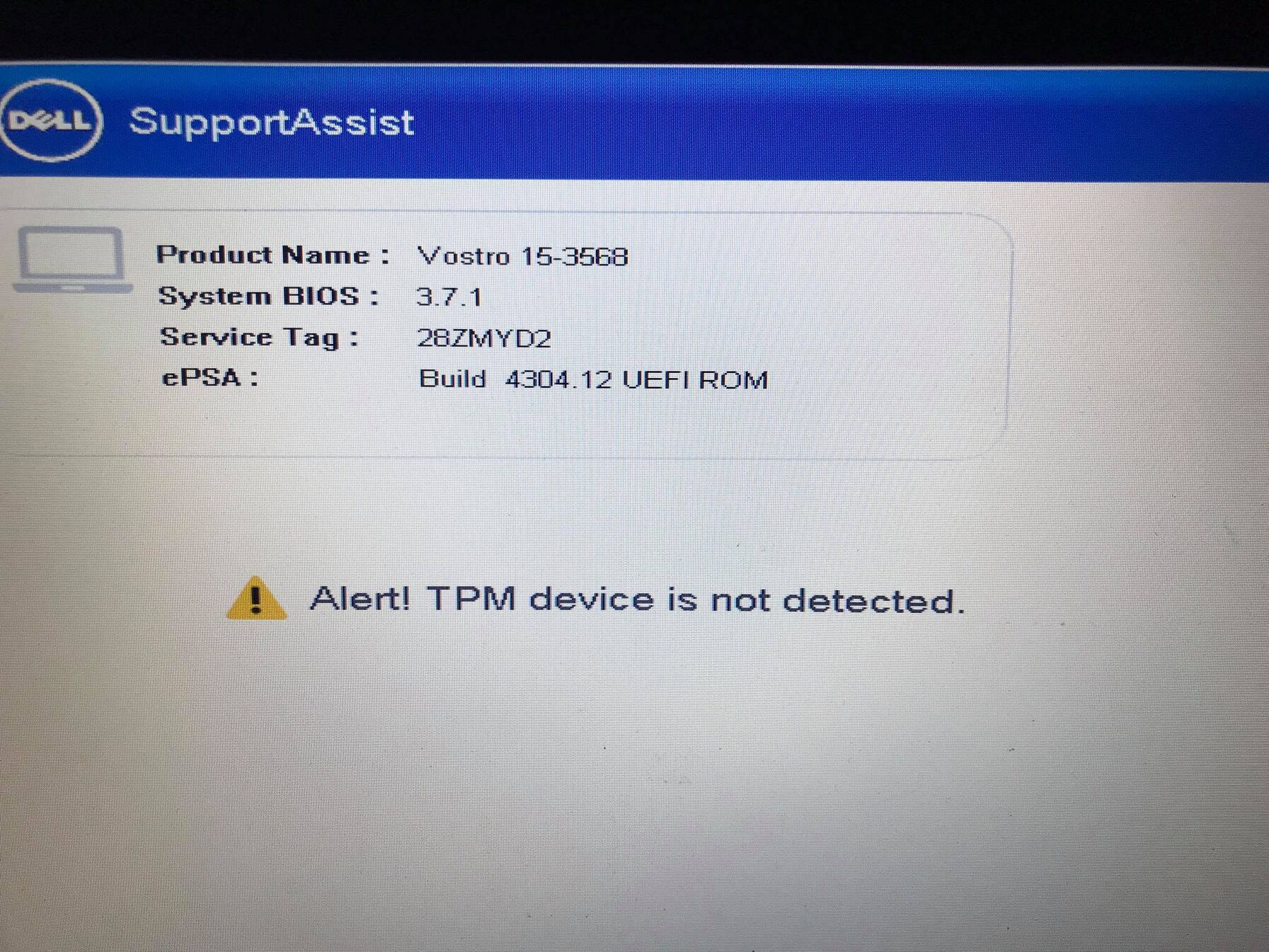

Van egy Dell Vostro 3568-as notebookom. A gyári SSD elhalálozott benne, tettem bele egy vadi új Evo-t. A gép elindulása már jó ideje eléggé lassú volt és gondoltam frissítek BIOS-t.
Feltettem a legújabbat, de azóta minden indulásnál TPM Device hibát ír.
Azt ajánlották a BIOS-ban a security beállításoknál kapcsoljam ki a TPM-et, viszont nekem nincs olyan menüpontom.
Valaki tud esetleg megoldást a problémára?
