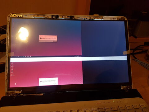

ricsi99 #42996 üzenetére
Köszönöm a részletes magyarázatot, értelek teljesen, akkor lehet, hogy tényleg ez a gond, hogy nem megfelelő felbontású modult vettem.
Az újat le is vettem azonnal, amint láttam, hogy milyen a kép és a régit tettem vissza. Ezért macera most lefényképezni a régit, mert vissza kell kérjem a laptopot és újra szétszedni.
Most HDMI kimenettel, tévén használja az ismerősöm.Az új kijelzőre nagyon vigyáztam, még a takaró fóliát se szedtem le róla, úgy teszteltem csak.
Tegnap felhívtam a cseh webshopot, nagyon harmatgyenge angolja volt a hölgynek, akivel beszéltem. De úgy vettem ki a szavaiból, hogy fogok tudni élni a visszaküldés lehetőségével, meg ezt a webshopban is írják. Azt kérte, hogy írjak le nekik mindent e-mailben inkább angolul és majd arra válaszolnak.
Ezt már megtettem, várom a válaszukat. -
Andralin #42995 üzenetére
Nem tudod összekeverni a 2 csatlakozót ne aggódj ezen. A 30 és a 40 pines közt van 10 láb ezért méretben is más és a csati is ógy van kialakitva hogy ne lehessen... max nagy erővel
Azért kérdeztem rá mert tipusszám szerint csak hd felbontású kijelzőkkel szerelt tipusokat láttam ,amit te rendeltél az pdig fhd felbontású...
Sajnos a notikon mindig a spórólás megy igy valószínú hogy csak a "hd felbontáshoz elégséges kábel" van a notiban...az is lehetséges ,hogy az alaplapról is lehagytak filléres alkatrészeket ,hogy ne lehessen cserélni... ezt igy láttatlanban/ vagy laikusként nem lehet észrevenni.
Sajnos tendencia ,hogy a bővítést tüzzel vassal irtják ,igy kényszeritve a népességet ha jobbat akarsz vegyél újat/drágábbat.
Bocsánat a pongyola nyelvért de remélem igy laikusként is érthetőUI:Minnél hamarabb vedd le róla a kijelzőt ,nehogy károsodjon karcolodjon és ne tudd visszaküldeni.
UI2: Bios- és egyébb szöveges módban minden kijelző "kis felbontáson" megy... igy azért jó a kép -

Pyttawrx #42993 üzenetére
BIOS-t nem láttam bejönni és belelépni sem próbáltam.
Ahogy a Windows elkezdett töltődni, már ilyen volt a kép.A 30 illetve 40 pines csatlakozó mérete fizikailag is eltérő? Vagy egyformák, össze is dighatók egymással, csak a lábak száma más?
Mert az új LCD modul csatlakozója tökéletesen passzolt a laptophoz.
Viszont a webshopba, ahonnan rendeltem 40 pinesnek írják.Miből gondolod, hogy ez a típus 30 pines?

Pyttawrx #42987 üzenetére
Hülye voltam, mert nem néztem meg se az eredeti lcd típusát, sem azt, hogy BIOS-ban mi a helyzet.
Az új modul adatai:
LP156WHB (TP) (A1)
Part. No: CP665036-01 REV:01ASzerinted megpróbáljam visszaküldetni? Belül vagyok még a 14 napon, ez a modul meg tutira nem működik ezzel a laptoppal.

Szeretnék segítséget kérni kijelző cserével kapcsolatban.
Van egy Sony Vaio SVE151J11M latop, amit ért egy kis baleset, kapott egy ütést a képernyője és pókhálósra repedt.
Megrendeltem hozzá ezt a kijelző modult: [link]Meg is érkezett. Beszereltem a régi helyére. tökéletesen passzol, a csatlakozója megfelelő.
Bekapcsolás után viszont nem tökéletes a kép. Maga a kép csak a kijelző bal felső negyedében látható. Ami az alsó negyedben részben megismétlődik a fotón látható módon.Próbáltam változtatni a felbontást Windowsban, minden lehetséges felbontásnál változatlan a helyzet.
Próbáltam a csatlakozót többször is széthúzni, újra összedugni (természetesen táp/akksi nélkül). A helyzet változatlan. Nagyítóval nézve a csatlakozót nem látok semmi eltérést, lábak rendben megvannak.
Szerintetek ez mi lehet? Hibás a modul amit kaptam?
Vagy nem ehhez a laptop típushoz való, esetleg nem kompatibilis vele? -
