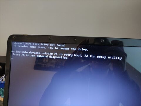

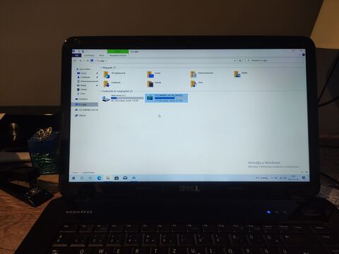

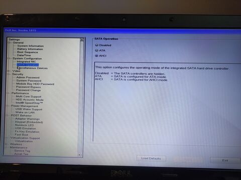

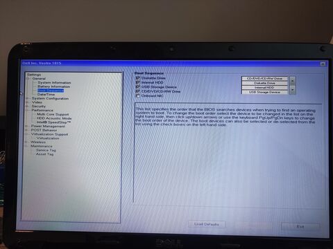

Az alany egy DELL Vostro 1015. Már hetek óta küzdünk egymással.
Egyszerűen a boot nem látja a külső meghajtót, folyton csak a belsőre hivatkozik. (Telepítéskor kivettem belőle az Internal HDD-t)
Ezt írja ki:
A boot sorrend amúgy helyes a bios-ban:
És az ssd miatt AHCI van beállítva:
A windows telepítő elindul USB-ről. Fel is tud települni. (Mindent formáztam a gyári telepítővel)
De amint kiveszem az pendrive-ot megint nem látja a DVD meghajtóban lévő SSD-t.:
Ha beledugom a Rufus-sal előkészített pendrive-ot, akkor betölt a windows:
De amint kihúzom és kikapcsolom vagy újraindítom a gépet, megint nem látja a meghajtót.
A bios beállításokat már végig zongoráztam, nem találtam megoldást. És sajnos a meghajtók sem cserélhetők fel, mer más a csatlakozásuk. Az internal: az ATA, az SSD: SATA
Én már kezdem föladni...
Kinek van még esetleg ötlete?
