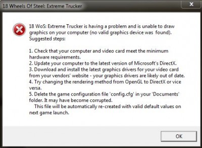

Badman 4ever
A DirectX-t telepítsd újra, rakd fel a DX11-et és DX 9.0c Redistributable legfrissebb kiadását.
Amúgy a GMA 950 (adatlapod szerint ilyened van) nagyon buta, bár DirectX 9-et támogatja, mint a Radeon 9000-es és GeForce FX5000-es széria, de hiányosan, szóval valószínűleg nem képes futtatni a játékot:A GMA 950-ben is megmaradt a GMA 900-as felépítésében néhány gyenge pontja: nincs hardveres geometriai feldolgozás. Ezenkívül sem a DirectX 7 hardware transform & lighting támogatása, illetve a DirectX 8 és a későbbi verzióiban megjelenő fejlett(ebb) vertex shader technológia sem.
Forrás: Wikipédia - Intel GMA
A Tom's Hardware videokártya listáján a DX 7-es GeForce 2 MX-el teszik egy teljesítményszintre (ami a GF2 butított változata): Tom's Hardware - Graphics Card Hierarchy Chart
Kiss70
Gyors és tömör válaszok jönnek a hibákra.
1.: Kevés a géped nem tudja a minimum gépigényét a játéknak.
2.: Elavult a Diretix ed.
3.: Elavult a videokártyád szoftvered
4.: Az OpenGl és a Diretix el variál.
5.: Töröld le a gamet tedd újra és új beállításokat probálj meg.Megoldás.: Ha elég a gépet akkor a videokártyád szoftverét frissítsd le.
