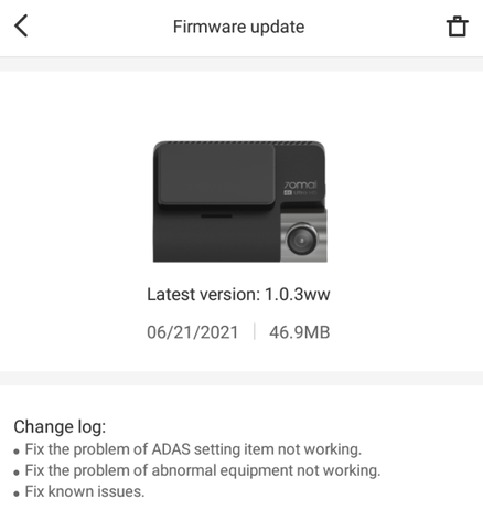

Nálam mostanában frissült az A500S firmware-e. 1.0.10ww
Létezik, hogy levették a felbontást 1920x1440-re? RC06-tal használom.Esetleg az app nem egészen kompatibilis a új fw-rel, és ezért ajánlja fel kizárólag ezt a felbontást? A kamerán magán még nem néztem, mert most jutott eszembe, hogy eltérhet.
