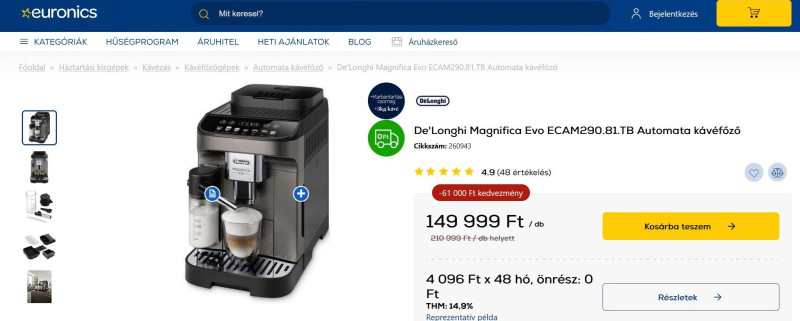

Helló!
Euronicsba elég jó akcióban van ezért végül a delonghi magnifica evo Ecam290.81.tb esett a választás 150k-ért.
Azoktól akiknek ilyen gépe van szeretnék 1-2 tanácsot kérni.A daráló gyárilag 6-ra volt állítva a leírás szerint az elején nem nagyon kell állítani, de rákerestem és több helyen azt írják, hogy gyárilag 3-4-en szokott lenni és a legtöbb kávéhoz ez az ideális beállítás.
Tapasztalatok szerint érdemes lehet nekem is lejebb venni 1-2-vel?Ha van valami egyéb jó tanács a géppel kapcsolatban azt is szívesen veszem!
Köszi!
