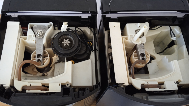

Krups fanatikus hírek és információk.
Időközben elkészült a kivágás a műanyag tartóvázon, ami egyszerűbbé teszi a dugattyúkar levételét, főzőkamra tisztítását. A nagy csavaranya persze csak érzéssel, ellentartva kezelhető, nehogy kitekerjük a nyakát. De így is meghúzható annyira, hogy ne lazuljon meg használat közben.
Piros nyíl mutatja, a lyuk megmarad, ami kell az őrlésbeállítóhoz, rendesen működik tovább:
Van egy csatlakozó, amit az őrlő vezetékébe iktattam, így ehhez sem kell már szétrobbantani a gépet, ha kiszedem az őrlőt tisztításra például. Noha tűt és hüvelyt illett volna fordítva feltenni, de a hüvelyes rész, amit az őrlőre tettem, adott volt a vezetékkel együtt, ezért egyelőre így alakult. Áram alatt nem piszkálom, illetve nem szabad testre zárni sem, mert bizonyára elpukkanna a vezérlőpanel.
Tehát ezt így nem ajánlom, a forrásra kell majd a hüvely, őrlőre pedig a tűs csatlakozó:
Főzőkamra feltöltése őrlő nélkül, egy papírtölcsérrel (őrült kávé). 7-9 gramm töltet, 10 gramm legfeljebb.
További ötletként gondoltam a gép alján egy lyuk kivágására, ahol szűrőtengely is kivehető lenne lefelé irányba, így ahhoz sem kellene a gépet darabokra szedni.

Akkor mi mással lehet magyarázni ezeket az alapvető különbségeket a nagyjából azonos készülékek között? Itt még a kávé is ugyanaz, és megdöbbentően jó kávét csinál az előzőekben említett beállítások dacára. -
z123456z
Nem értem én ezeket a gépeket. 11-es fokozaton ( durva őrlés ), továbbra is széteső, a 3300-nal vékonyabb pogácsával olyan kávét csinál, hogy kérdés nélkül is feltűnt a nejemnek is, hogy milyen finom. Pedig ugyanaz a főzőegység, közel ugyanazok a beállítások, és simán hozza azt a szintet, amit az több kávéból és 2-3 fokozatú őrléssel. Szerintem a románoknál nincs minőségellenőrzés, ahogy esik úgy puffan. Szerencsén múlik minden.
