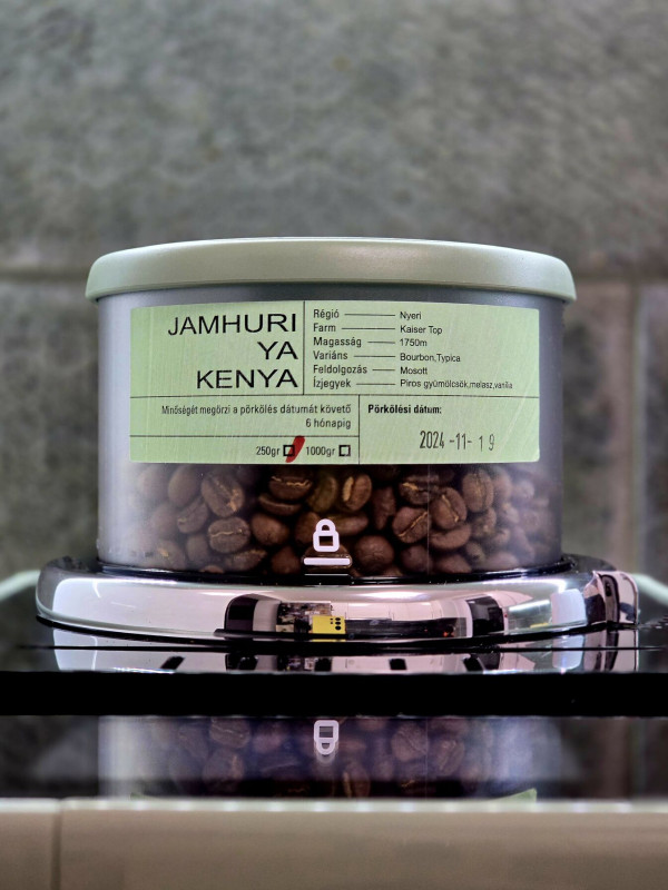

Na sikerült venni 18-20 óra között ezt a kávét.
Ivott már valaki ilyet?
