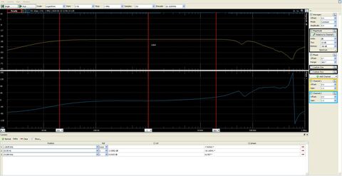

Igazad van, az a 20 Hz-s átvitel nem probléma, a gond más. Ha jól készítik el mint a párját, akkor -1dB van 20 Hz-n. De nem ez a gond, hanem a fázisátvitel. Az eb ott van elhantolva. A 20Hz az 1k-hoz képest 33 fokkal "késik". Ez viszont már gondot okozhat a felsőbb tartományban is, mondjuk 100 Hz környékén.Ott is késik a jel. A kimenőtrafót azért kell minnél szélesebb freki tartományra méretezni, készíteni, hogy az információ 80%-át hordozó ún. mainstream frekvenciákon minnél kisebb legyen a késés, vagy sietés. Ez ugyanis alapfeltétele a szinezetlen hangú trafónak. Gondolj bele: A zongorán leütnek egy normál C-t. Mennyi is? 440Hz talán? Viszont rengeteg felharmonikus is megszólal, ami hozzájárul ahhoz, hogy felismerd: zongorát hallasz. Ha ezek a felharmonikusok nem a zongorán keletkezésük időpontjában hallatszanak, akkor azt a zongorát nem nagyon lehet felismerni. Nem mondom, hogy szaxofonnak fogod hallani, de esetleg egy Bösendorferről azt hiszed, hogy elektronyos zongora. Ezért kell a nagyon mélyre menő kimenő, hogy fentebb kicsi legyen a fázistorzítás. Ez egyébként jól látszik a Nyquist diagrammokon. Most kísérletezek vele, hogy milyen okosságot lehet belőle kihozni. De még kevés az alapadatom.

Egyébként még egy ilyen 20Hz letöréssel is tudnék élni, a leendő nagy rendszerem már 24Hz-nél lenne -3dB-n szimulációban, egy kisebbel kapcsolatban, ami ilyen "nagyobbacska" asztali monitor hangszóró kategória, nem is lenne igényem a perfekcióra alul.
Évek óta spektrum analizátorral "vizuáleffektezek" zenehallgatás közben, így biztosan tudom állítani, hogy a zenéim 99%-a értelmezhető komponensek tekintetében 24Hz fölé szór és csak nagyonkevés jön le egészen idáig, így itt húztam meg magamban a lélektani határt, de persze majd a szoba módus megmondja, ha összeraktam egyszer. Azt is tudom magamról, hogy kifejezetten nem is szeretem a 20Hz-et hallani/érezni, nekem "sok" - ez egyéni ízlés, ne üssetek. Totál elviszi az agyam, akár zene, akár mozi, ha ott egészen lent felmorajlik valami finoman. Instant elhúzza a fókuszt nálam, így vagyok drótozva, szóval tudok enélkül élni (viszont ilyen 24-26-ig engedje le a "doboz", erősítő, minden, az szigorúan monoton kötelező).
Ezt csak azért mondom, hogy ha kimenő legeslegalul ilyet mutat, mint a mellékelt ábra, számomra teljesen elfogadható, mert nincs elvárásom a leendő kütyüvel szemben, hogy ott is vonalzóegyenesen tartsa azt, amit fentebb nyújt. A cimbid maximalista.

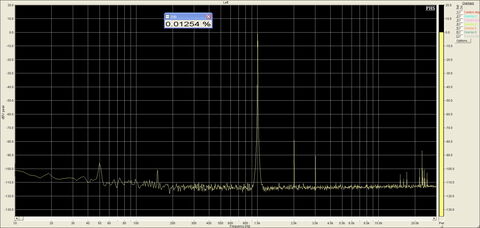

Nem önreklámoztam magam. Ezt barátom te akarod a számba adni. Az nem reklám, hogy leírtam, mit hallgattunk, s mit tapasztaltunk, majd annak mi lett a következménye. Vagy leírtan, hogy egy AN erősítőt javítottam. Te valamit félreértettél. Olvasd el mégegyszer, hátha más megállapításra jutsz.
Konkrétan az a kérdésed, hogy milyen jobb alkatrészeket használok? Láthatod a fotókon. Remélem azokat nem gondolod reklámnak. -
dyscus
A felsorolt erősítők mindegyike többet torzít az általad megadottnál. Csak a prospektusban van az, amit írsz. Ha neked ezek tetszenek, hallgasd. Én nem beszéllek le róla. A véleményemet elmondtam. De azért annyit írok még ezzel kapcsolatban, hogy van olyan AN 300B erősítő, amiben az én trafóm szól. A másik, hogy volt nálam AN Meishu erősítő. A gazdája elhozta. "összehallgattuk" a monoblokkokkal. Többek között operán is. Az AN hívő kollega egy hét múlva eladta a Meishut. Gondolom kitalálod, ma már mit hallgat.
Ezek a "nagy" nevek nekem semmit sem számítanak. Az számít, hogy szólnak. S azt tudom.
dyscus

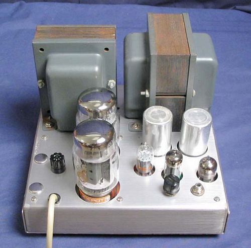

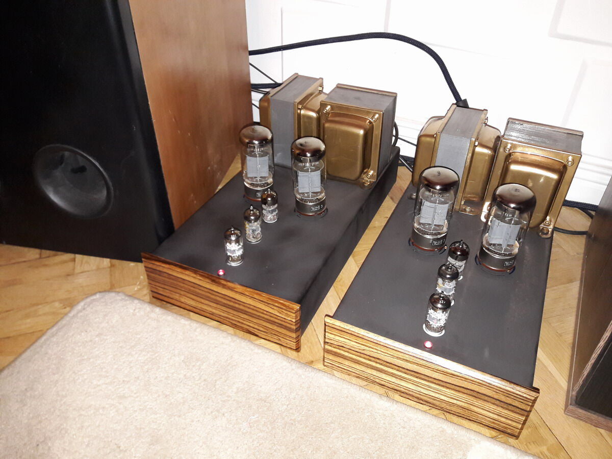

Ha valaki azt hiszi, ARC koppintó vagyok, akkor ezt döntsétek el ti. A fotón az eredeti erősítőt láthatjátok, a másikon az általam elkészítettet.

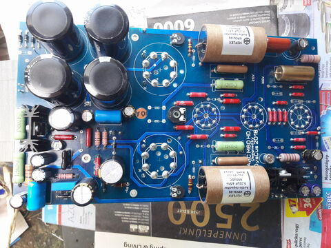

És az elektronika:
Egyszer egy valaki azt mondta: nehogy azt hidd, hogy úgy fog szólni mint az eredeti. Azt válaszoltam neki, hogy nem is az a cél. Ez jobban fog szólni. -
