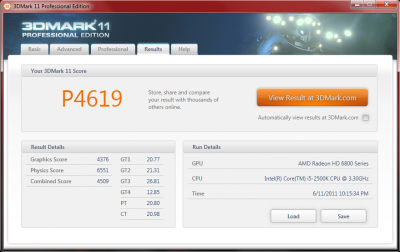

Gondoltam csinálok én is egy újabb 3DMark11 tesztet, alapfeszes (1.175V) VGA tuninggal. Sapphire HD6870 @970/1150hz (CPU alapórajelen). No, akkor lássuk az eredményt:

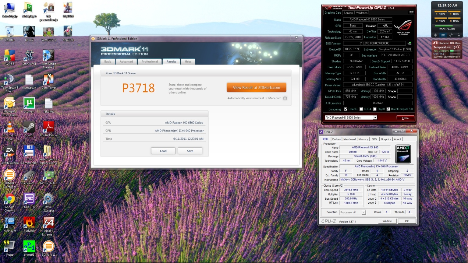

No hát én eddig jutottam elsőre.Basic-et tudtam csak feltenni a f.mark oldaláról.
Azért szép lett volna egy default 6870-es értéket kapni..na de sebaj.
