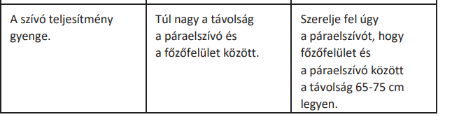

pacman_123 #62392 üzenetére
Úgy látszik,hogy lusta voltam rendesen elolvasni az általad linkelt dolgot,pedig a kezembe is volt ez a papír
.Talán azért is adtam fel idő előtt az egészet,mert az elszívócső kivezetése egyébként is el lett cseszve,de 2-3 hét múlva amúgy is arra kell mennem és akkor beszerelem,ahová kell.
65-75 cm-t ír és itt indukciós flap van,ezért 65 lesz a helyes magasság.
Na ez is megoldódott,köszi! -

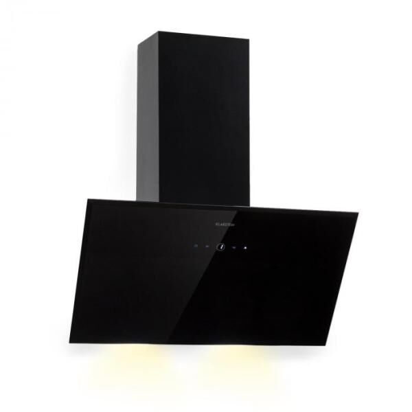

pacman_123
ViktorSz #62378 üzenetére
Nem vagyok szaki csak keresgéltem. Ez is ilyen ferdelapos, Aurora 60/90 elszívó. Nyilván a m3/h teljesítmény is érdekes.
https://cdn2.elektronik-star.de/images/category/new_star/manuals/HU/10039929.pdf
Hmm? Ezzel nem jutsz közelebb? Ez aka. az ajánlott távolság. Egy jó középértékkel (70 cm) nem fogsz tán mellélőni.

ViktorSz
varsam #62372 üzenetére
Na de ugye meg szokták határozni,hogy indukciósnál/gázosnál mi a sztenderd magasság a főzőlaphoz képest(ez éppen az adott elszívó teljesítményétől is függhet)viszont az általam írt típusnál semmi ilyen nincs a hivatalos leírásban/beépítési rajzon,nem is értem...lefejelni ugye nehezen tudja a felhasználó,mivel "függőbe lapos kb"
Ez egyébként konkrétan indukciós főzőlap,meg amúgy elcseszték az egészet,mert a "natúr falon(tehát nem takarja a felsőszekrény sem),@rrébb van a kivezető cső a falon a középponthoz képest 30 cm-rel
Szóval le kellett ba..nom a tulajt,hogy kezdjenek azzal valamit,mert így nem lehet beépíteni!

Valaki tudja,hogy az ilyen elszívóknál ([link])mi a sztenderd beépítési magasság a főzőlaphoz képest?
Ugyanazt kell figyelembe venni,mint a sima normál típusoknál,tehát gázfőzőlapnál/indukciósnál a kábé 75/60cm?
A hivatalos leírás semmi segítséget nem ad ebből a szempontból... egyelőre inkább nem mertem helyére fúrni a cuccot,inkább megvárnék valami rutinosabb szakit,aki megerősít,hogy az úgy jó,ahogy általában lenni szokott
Link újra: -
