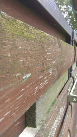

Interface pad pedig azért kellene, mivel a rönkház profil frontja domború, viszont a gépnek a talpával inkább síkot fogsz tudni csiszolni, így a csiszolással képzett felület vagy nem lesz egységes, vagy folyamatosan jobbra-balra kell mozgatnod a gépet. Az interface pad feltudja venni a domború síkot, és egy, vagy maximum két "fogással" tudod csiszolni.

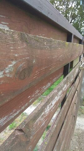

a fotót látva, egészen más tanácsot adnék. drótkefét használj a pergő festék eltávolításhoz , utána esetleg 40-60 as papírt ahol szükséges. aztán kültéri olajfestékkel kend át. géppel nehéz lesz megtartani az íveket és kiteszed magad annak, hogy nem lesz szép. ez csak egy vélemény a sok közül. a döntés a te kezedben van.

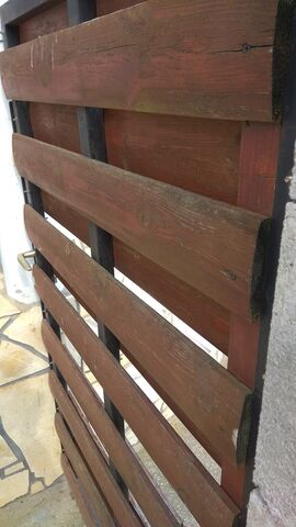

Ez nem mennyiség, simán állj neki az excenterrel. Még ha lassú is, nincs igazán sok léc. Alex linkelte a puha, vastag interfész pad-ot, olyat mindenképp vegyél (nem muszáj festool, lehet akármi más is). Max egy nap alatt ezt a mennyiséget kényelmesen meg lehet csinálni. Ja, igen, mindenképp szereld le a léceket, és úgy csináld.
Mondjuk a rönkházprofil irgalmatlan szívás csiszolás szempontjából.

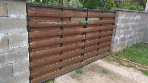

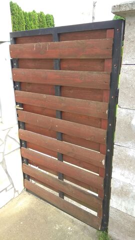

dethroner
Megcsináltam a képet a lécekről. Csak a kétszárnyú autóbejáró és a kiskapu van lécezve, a többi egyenlőre csúnya betonkocka. De legalább azzal se kell most melózni
Picit domború a külső fele a léceknek, és fedésben vannak felrakva, mindenképpen le kell szednem a melóhoz. Tehát, mivel járok jól? Tényleg nagyon lassú lenne az a Dewalt excenter?

#61545fogtunder Teljesen egyenesek a lécek, a külső felület egy picit domború, ennyi az extra benne. Régi festék már teljesen lehámlott róla, csiszolás kapna egy szép lazúrt. -

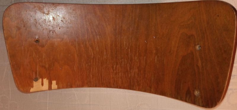

Urak!
Ezek a régi szekrények milyen anyagból készültek? Bútorlap vagy akad bennük néha fa is?
Köszönöm előre is a választ. -

Sziasztok, bár festés ügyben jönnék, remélem nem vagyok teljesen rossz helyen, hátha egyik-másikőtök ilyennel is foglalkozik. Előre is elnézést, ha mégis off lenne itt.
Csináltam két kisebb hangszóró dobozt, ilyen snassz szobahifi, semmi extra.
12mm-es nyírt rétegeltből levágtam, dobozokat megcsináltam, csatlakozóknak furatok meglettek, hangszórók lyukai kimarva, élek lekerekítve, minden oké.Mivel tudnám szerintetek hófehérre lefesteni és adott esetben lakkozni ? Ilyen zongora jellegűre. De mivel még életemben nem csináltam ilyet, ha már csak matt fehéret kapok, az is jó nekem.
1-2 itt-ott finoman lepattogzott rétegeltlemez-szilánkot folyékony fával tervezek kitömíteni, egércsiszolóval még 1x végigmegyek az egész motyón (80-as papírral gyönyörűen kerekíthetők az élek, nem kell felsőmaró sem) és utána alapoznám, majd festeném.
Van a környékemen 2db Casati festékbolt is, tudtok vmi jó tartósat ajánlani ? A lakk már húzós, ha jól tudom (technológiailag, egy kezdőnek), egyelőre megelégszem egy jól fedő matt hófehérrel is, aztán kitalálok rá valamit.
Még amit néztem és hasonló hatást kelt a zongorához, talán az epoxi festék ? (Van ilyen ?) Szóval valami viszonylag kezelhető dolgot keresek, nem biztos, hogy 5-6 rétegben klasszikus lakkal szenvednék, n+1 újrapolírozással. Annyira nem értékes a projekt, csak amolyan hobbimotyó.

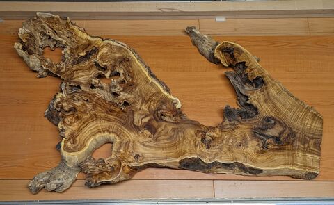

Igazából tized millikre,azért írtam a 20-50ezer ft-ot,mert egy fél napig is eltarthat egy ilyen meló.
Elviszed,elhozod kész.Ehelyett baszakodsz vele ki tudja hány napot,de te tudod...persze azt csinálsz amit akarsz,csak szerintem ez így egyszerűbb lenne .
Vagy amit most raktál be képet,egy órán belül bőven kész van,ami kábé 5000ft.Ahová én szoktam vinni csiszoltatni,ott minden megkezdett fél óra 2500,na ez a kisebb darab, addigra kész is lenne. -

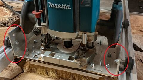

pacman_123 #61508 üzenetére
Koszi a torodes, persze mindent nullarol tesztelek. Egyebkent igy is favago alarcba, hegeszto borkotenybe nyomom, en is elkepzeltem mit tud tenni ha kavicssal talalkozik a kemenyfemlapka
Tornado fej cserélhető lapka, pontosan 60-as, max fordulat 15ezer a gyari adat. De a Makita 2es bealitassal es szepen megy csak par milit szedek le menetenkent. a mostani adag elég változó a vegeredmeny altalaban 55mm de van hogy 100-rol indul vagy girbe gurba, ha pl. nem fekvő szalaggal van vagva, hanem sthillel. (Viktorsz: a kontakt milikre valo.)
En is megtalaltam Alex által linkelt CMT toldót, (szállítással 35EUR) igy azt fogom hasznalni. Egyebkent Trend is gyart ilyet, igaz 2x ennyiert.
6-7ezer körül van kiloja az epoxynak, de én még csak a fa fázisnál tartok. Még félig-meddig hobbi, csak nem szeretem elaprózniez pl japán akác

Azon nem gondolkoztál,hogy inkább elviszed kontakcsiszoltatni?
Az alját lecsavarozod egy akármilyen bútorlapra/rétegelt lemezre(mindegy,csak sík legyen)és síkba csiszoltatod,aztán fordítod és ugyanaz a művelet.
20-50 000ft között megcsinálják egy jobb műhelyben.Szerintem neked sokkal többe kerül a marószár-toldó+sínrendszer,idő,stb.
Vagy a gyökérdarabok nem egyforma magasak?A kép alapján nehéz kivenni.
Bár én inkább akkor is szétvágnám darabokra és utólag összeilleszteném,vagy nekiesnék nagyflex-szel+excenteres csiszolóval. -
pacman_123
Figy, én (de sztem a többiek sem) nem lebeszélni akarlak egy olcsónak tűnő megoldásról .. csak pls legyél óvatos. Generátoros talán eltúlozza az életveszélyességet, de ... 65mm átmérőjű marófej vs 15.000 rpm fordulaton, alapból nekem kicsit soknak tűnik, még hosszabbító nélkül is. Én 55mm-t is csak 10e-es fordulaton mertem pörgetni, miután utána olvastam (nekem keményfém-lapkás, nem cserélhető lapkás síkoló maróm van, tökkínai, a "nagy" Triton (TRA001) marón megpörgetve)
De ha ezt megtoldod nem tervezett (mármint a marószár által nem tervezett) hosszabbítással, ugyanazt a marószárat a toldás végére tenni ugyanúgy 15e-es fordulaton .... még Generátorosnak is lehet igaza
A lényeg, ha meg is jön az aliról a hosszabbító, NE (!) ugyanazzal a leválasztással/fordulatszámmal dolgozz, mint azelőtt. Látom a képeden, szeretnél haladni, gyorsan lesíkolni nagy felületet, csak ... óvatosan. Egy ilyen sebességgel elszabaduló ekkora marófej rohadt csúnya dolgot tud csinálni - a hobbista fórumon mesélték, hogy egy rosszul rögzített kis rönkdarab - faesztergáláskor - lebontotta a 10es válaszfalat, de csak azért nem az esztergályos fejét, mert szerencsésen pattant meg a késvezetőn. Pedig az "csak" 3000 rpm-en pörgött. OK, az a fadarab nem 65 mm átmérőjű volt, de a te buksid meg a gyomrod sem válaszfal ....
Amúgy tökjó és érdekes projektet viszel -> emlékszem tavalyról vagy korábbról hogy a fagyökerekről kérdeztél. De én (ha mondjuk magamnak csinálnám) még mindig inkább a szánon való süllyesztést erőltetném, főleg ilyen volumenben, ahogy a képed alapján látom. Jó marógéped van, a piac egyik legjobbja, és gondolom - ha csak havi 2-3-napra is - de hosszú távra tervezel. Nem ördögtől való az a hosszabbító, de ne ekkora területre tervezd. Nem a havi 2-3 nap a lényeg ....
Ha nem üzleti titok, egy-egy végeredményt is betehetnél ezekről a gyökeres munkákról, mert a képeden gyönyörű metszetek vannak .... eddig azt hittem csak a redmondi mammutfenyők környékén lehet ilyet kapni. Plusz ott (meg pl a ruszkiknál) mintha a csapból is 2k epoxy gyanta folyna .. úgy öntik az ilyen gyökerekre meg szélezetlen deszkákra tízliterszámra a gyantát - csak itthon ilyen drága eza cucc hogy a vesémet kell adnom érte?
"ha nincs rajta csavarnak hely akkor csak ilyen megoldás lehet"
Azt nem tudtam eldönteni, hogy én vagyok-e béna, hogy nem tudom leszedni a műanyag burkolatot ami alatt a csavarok lehetnek, vagy nem is lehet leszedni őket. Ha nem is lehet leszedni, akkor valóban csak ez a megoldású lehet. Majd holnap megnézem még alaposabban, mert felidegelt, hogy nem értem.De 99%, hogy az van, amit írtál, és ez nem csavaros, hanem beütős csapos. Köszönöm!

pacman_123 #61501 üzenetére
Mostani csikok nem feluleti egyenetlenseg csak az erezetet borzolja a marofej. Egy perc excenteres csiszolas leszedi ezt. En is tartok amitol ti, de nem talalok olyan tapasztalatot a neten hogy valaki igy hasznalta es x honap alatt tonkrenent a maro. Sokan maroasztalba hasznaljak, hogy konnyebb legyen cserélni bitet. Havonta par napig hasznalom igy.
A jelolt reszre mar megterveztem egy fésűs lépcsős szarnyas anyas darabot, amivel egyszerubb lenne a szint allitas. De ezzel a hosszabitoval anyival egyszerubb hogy nagyon csabit :)
A nagy maronak tenyleg hosszu a kinyomasa de a marofej talan 8 centis szárabol marad 25mm mozgaster ugy hogy a max jelzesen tul van igy is kiengedve vagy 20milivel. 9mm amin ül es a fesuk tartoja 15mm. Egyebkent a nagy fej (65mm) miatt csak 15ezren porog.
Majd meglatjuk, alin talaltam spanyol raktarban. -
thomgrande
Sullyeszteni is tudnam negy csavarral az enyémet de macera oda vissza allitgatni.
Itt szerintem az általad kinézett lehetőségre gondolt. -
pacman_123
Nem véletlenül kérdeztem mire használnád, és most hogy látom .. én is csatlakozok pl ThomGrandéhoz, meg a többiekhez. Sokáig tartó, huzamosabb marásnál én sem kínoznám a maróm csapágyazását. Még akkor sem, ha nyilván nem centis lépésekben veszed le az anyagot.
Amúgy amit ThomGrande linkelt szerintem is faék egyszerű, ettől csak bonyolultabbakat láttam. Ahogy a videóban is mutatja, odateszed a sín és a sík (!) asztal közé az ... akármit, és olyan magasra állítod konstans módon, amilyenre csak akarod. Nem csíkozna az jobban, mint most, a képedet elnézve. Úgy látom neked a nagy Makid van (2300, 2301?), ha annak nem elég a lökethossza, akkor semminek. Amúgy a csíkozást - ami ugye abból adódik, hogy a marófej síkja nem tökéletesen párhuzamos a hosszanti vezetősínekkel, plusz előfordulhat főleg hosszú sínnél, hogy a vezetősínek felső síkjai sem teljesen párhuzamosak (egysíkúak) egymáshoz képest - elég egyszerű csökkenteni, eltünteni: fogod, és a megfelelő oldalán kibajlágolod, a kocsi alja és a marótalp közé vékony anyagot betéve. PL: sörösdoboz felcsíkozva, az kb 0.1mm vastag.
Tovább nézegetve a képedet, én itt próbálnék könnyű magasság-állítást csinálni, ha a hosszanti vezetősínekre bonyolult megoldani:
