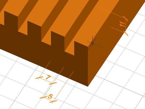

mdk01
bficsor1 #49049 üzenetére
Én vagy körfűrésszel csinálnám vagy egy asztalba épített felsőmaróval. A sablonozást úgy oldanám meg hogy a megmunkáló szerszám mellé az asztalra lerögzítenék egy olyan méretű lécet ami belefér a nútba és a kimart nútot erre a lécre húznám(valójában tolnám) rá, így a raszter távolság mindig teljesen egyforma lesz és gyorsan le lehet nyomni azt az 1km. Ennél a megoldásnál nagyon precízen kell megcsinálni az egész sablont, de nem kivitelezhetetlen.
Felsőmaró asztalnak elég egy 20mm vastag rétegelt lemez amire rácsavarozod a gépet átmenő csavarral. Ezt a rtgl táblát meg akármire rá tudod rakni. -
MrChris
Ez az xps polisztirol hab? Nagyon puhának hangzik, egy marógép súlya plusz a fixen tartástól nem fog benyomódni, deformálódni? Valamint a kés a vágástól, géptől felmelegszik, meddig bírja az xps a hőt, felületén a mozgatást, csúsztatást?
Talán jobb lenne ha a géped ezen részének pontos fealadatát írnád le, hogy alkamas felületet, anyagot, megmunkálást javasoljunk. Ez a hornyolt anyag a végtermék, vagy a gép része...?
Ilyen sok párhuzamos, hosszú, kis méretű és pontos maráshoz már komolyabb sablonozás szükséges, vagy cnc asztal.
Ezt az xps-t késsel, pengével szokták vágni? Mintha a forgácsolásra nem igazán lenne alkalmas. -
bficsor1
lelkes újonc
generatoros #49048 üzenetére
és @mdk01
Az xps nem hungarocell, de majdnem
A számomra lényeges fő különbség az, hogy nem apró különálló golyócskákból áll (amelyek marás esetén úgy esnének ki, hogy egyenetlen felületet adnának), hanem viszonylag sima felület jön létre (amit azért még terv szerint lakkal kezelnék).
Az xps tábla 60 x 125 x pl. 4 cm vagyis 900 db x 125 cm-et kell ellátni horonnyal (összesítve az több, mint egy 1 km...) A pontosság nem épület szigetelés miatt kell, hanem saját gépet építek, ahol a hornyok az adagolandó anyagot szállítják. (Mozaik kép kirakó gépet készítek, amely kb. 4,2 x 10,5 x 10,5 nagyságú apró mozaikokkal dolgozik. Innen van a hornyok mérete.)Köszi az 5mm-es kés köszörültetését, mert így finomra lehet hangolni a szélességet.

@kapu2006
Egy táblában 30 árok lesz.
mdk01
bficsor1 #49045 üzenetére
Azzal kalkulálj hogy az élezéssel a kés átmérője csökken. Ebből kifolyólag ha nagyon fontos a 4,5mmes nút, vehetsz 5mm átmérőjű marókést amit egyszer megköszörültetve már lehet 4,5mmes átmérőt fogsz kapni. Körfűrésszel gazdaságosabb a kivitelezése, de folyómétert nem írtál csak darabot.
bficsor1

A tanácsotokat kérem. A csatolt kép szerinti hornyokat szeretném előállítani, összesen 900 db-ot. A megmunkálandó anyag az épület hőszigetelésből ismert xps lenne (lenne, mert még a megfelelő anyagot is keresem, de akár mi is lesz, a cél az, hogy megfizethető módon tudjak előállítani 900 db 4,5-5 mm széles és 11 mm mély hornyokat, amelyek felületét még várhatóan le is fogom fúj(at)ni, hogy kellően csússzon.)
A hornyok előállításához az elérhető legjobb lehetőségnek a felsőmaróval való nútfejes marást látom. Nútos késnél nem igazán találtam 4,5 mm-est. Ebayen igen, 7e-ért, de nem igazán bízok benne. Egyáltalán lehet ilyet valóban kapni?
Fúróban van széles méretválaszték, de annak a palástját lehet megbízhatóan marásra használni?
Van esetleg valami trükk, amivel 12 mm-enként meg tudom ismételni a marást anélkül, hogy szöszölnöm kellene egy mm mérték nézegetésével?
Ha felsőmaró lenne a jó választás, akkor melyik modellek? Egy korábbi komment alapján a süllyeszthetővel pontosabban lehet marni. Azt nézzek csak?
A merülő fűrész esetleg szóba jöhet? Arról mi a véleményetek?
