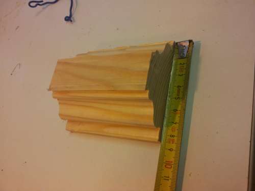

ezt csináltam (45fokban megdöntve) (pl.: szekrény felső párkány) Thyeby kérdésére: az elszívás még nincs kész ki kell még vágni belül a helyét jobban meg egy külső kés feletti burkolat kell ahogy te csináltad,meg alulról is kéne egy takarás összekötve,hogy az elszívást terelje.Meg ,kell még pár cserélhető asztalbetét, tartalékba. -

Tök jó!
Jó lenne legalább filmen látni, miképpen döntöd, ill. hogyan oldottad azt meg.
Az ilyen fafésű nekem még sose jött be. Biztosan csak nem volt türelmem kalibrálgatni, de vagy túl merev lett, vagy túl puha.
Milyen motort használtál fel? Szabályozható a fordulatszám? Hogyan oldottad meg a tengelyre a szár befogót? Hatékony lett a porelszívás? -

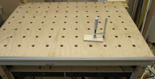

Sajnos nem, az eleje a Festool multifunkciós asztalának előző verziójához való sín. Baromi drága volt (olyan 12-14000 körül, már nem emlékszem), erről irkáltunk itt tegnap. Mégis megvettem, mert ehhez tökéletes, és nem találtam itthon másik sínt. Továbbra is azt tartom, hogy barkácsoláshoz ez az asztal megoldás tökéletes, de profiknak is lehet jó. És könnyebb legyártani, mint egy satupadot.
Bakker, most megnéztem az árát ennek az asztalnak, mikor utoljára láttam, "csak" 100.000 körül volt.
